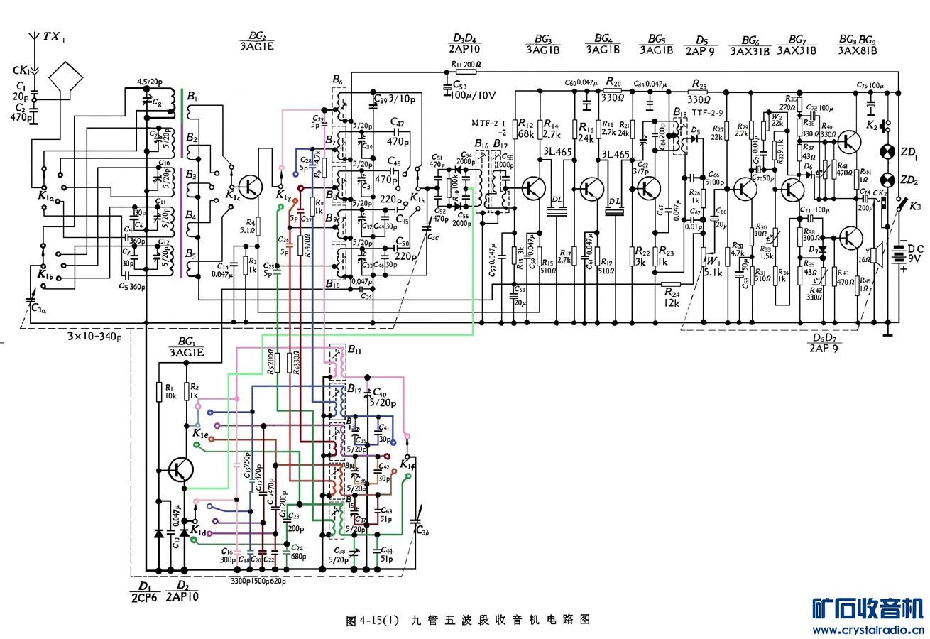

本届大赛不知道是否人会将著名的红包书中九管五波段收音机制作并参赛。如果有人参赛。我一定投该作品为最高奖。很多老品牌老型号的收音机原设计虽然好,但是它资料齐全,仿制难度远比九管五波段轻松,难易程度根本不是一个数量级。

我一直有尝试此机的想法。如果想法能够转化为实际行动,并收到满意效果,就不妨参赛。 不过,有个问题耐人寻味——“红宝书”中的绝大多数电路,都有成品机问世,唯独这款九管五波段电路没有成品机。难道作者尝试过但效果不理想便没有投入生产?

是的 ,用了双磁棒。从介绍的情况看,该机灵敏度不低,应该是个不错的电路,大可一试。最主要的是,有坛友从厂家要来了相关参数,否则,制作的难度将很大。说到参数,“红宝书”中的绝大多数电路都给出了相关参数,只有这个电路没有给出,好像根本不打算让人们仿制似的。

九管五波段的电路和资料,谁能贴上来看一下吗?
另:根据我的试验,将FM收音机的混频(非独立本振,混频管兼本振),由C1417,换成C3356,可以工作,但是某些刻度上出现,连续的哒哒声,应该是本振谐波混进来的干扰,换成C9018,则完全正常无干扰。

老师您好!“红宝书”也不是我的发明,若干年前有人这样说就跟着说了。其实,就是上海市业余工业大学编的《晶体管收音机》(电子技术讲座三)那本书。有关九管五波段收音机的电路图和相关资料,在晶体管与集成区有aajzfa 坛友发的专门的帖子,您可以去看一下。
帖子沉下去了,不太好找,我下载了,发上来——
九管五波段线圈数据2.pdf (97.55 KB, 下载次数: 36)
