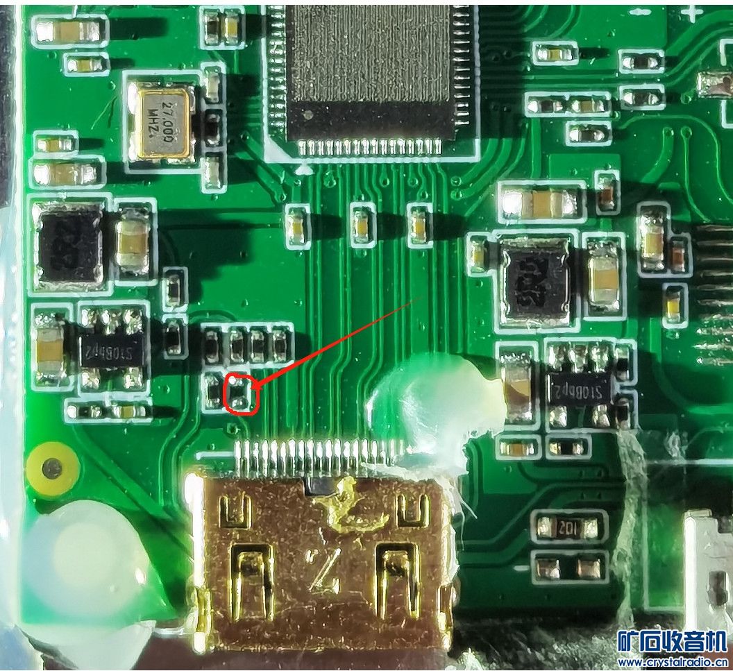

发表于 2024-11-13 12:01:35 | 显示全部楼层
短接一下触点,从HDMI取5V供电,省去插USB线,方便点,(对上级的输出电流要大点,不然会闪屏)

发表于 2024-11-13 14:22:04 | 显示全部楼层
大哥啥意思??
把图中这俩短接,就不需要插旁边那个安卓口供电了吗?直接HDMI一线通了?

发表于 2024-11-13 15:48:12 | 显示全部楼层
泰尼号坦克 发表于 2024-11-13 14:22
大哥啥意思??
把图中这俩短接,就不需要插旁边那个安卓口供电了吗?直接HDMI一线通了?   : ...
对的。。。。。。。但是如果HDMI出来的电流不够强就会闪屏,,HDMI的18针是+5V
发表于 2024-11-13 16:01:09 | 显示全部楼层
又学习到了。我要回去试试
