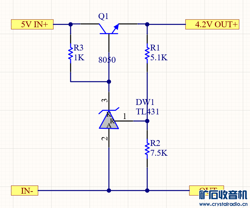

发表于 2024-11-28 14:24:28 | 显示全部楼层
用TL431+一个8050三极管做个4.2v的稳压就行了,只要充电电压不超过4.2v,就算长时间充电也不会有什么问题。调价R3阻值,就可以调节充电电流,但电流不要大于三极管能承受的功耗。

发表于 2024-11-28 18:42:29 来自手机 | 显示全部楼层
盛世游龙 发表于 2024-11-28 14:24
用TL431+一个8050三极管做个4.2v的稳压就行了,只要充电电压不超过4.2v,就算长时间充电也不会有什么问题。 ...
1取值1kR3的话电流是多少?
发表于 2024-11-29 08:39:23 | 显示全部楼层
你自己算吧!首先你要测一下你用的Q1的放大倍数,Q1的P/N节电压一般是假的0.7v,你要算得准,也必须自己实测。然后用  Q1发射极输出的电压-(Q1的P/N节电压)=TL431(2、3脚电压)。用供电电压(5V)-TL431(2、3脚电压)=R3两端电压。再通过欧姆定律,U/R=I。R3两端电压(v)/R3阻值(Ω)=通过R3的电流(A)。然后用R3的电流(A)*Q1的放大倍数=Q1的最大输出电流。
