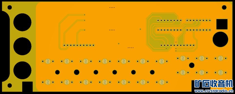

闲来无事,画张福禄克8842A显示屏板。原板为二层板,重画使用4层板,走线更方便,取消显示屏焊脚间过线,按键触点镀金。电子卡尺测量,不知道尺寸是否合适,权当消遣。8840、8842通用。

  建议把档位触点换成贴片轻触开关,这么多年了,导电橡胶都不太好了.  我的8842巳换.
SOP-114HST日本美上美 5X5X0.5mm 进口贴片轻触开关 贴片超薄按键-------------这种  或者直接用锅仔片

我收到过改用这种轻触开关的8840,手感欠佳。不会是您改的吧?这种轻触开关在四角放了4个金属化半孔,对角的半孔焊在原触点两侧的焊盘上正好。

     不是,我就改了自己这台,手感是差点,试过好几种开关,美上美手感最好,最重要是能正常切换使用了.

求助:虽然板子尺寸是电子卡尺测量的,但是不能保证按键焊盘等需要精确定位的部件的坐标准确,如果误差较大就是问题了,但是如何准确定位,现在的条件有点困难。这个问题好像就是抄板吧?不知坛里高手有何妙招,在此求助。
发表于 2024-11-7 14:45:25 | 显示全部楼层
卡尺的精度小于0.1mm,看你测量的水平了。打板的精度和元件安装精度也不可能保证到0.1mm。

老王,卡尺精度都是正负0.02,测这玩意都能满足要求,一般的数显卡尺实际使用误差在0.01,除非歪卡尺误差极大

尺子精度足够,问题是有些尺寸是不能卡的,需要用卡尺目视测定,例如按键焊盘位置,导电橡胶定位孔等等这些,目视的误差就不好把握了。我的意思是如何准确测定这些不能卡的尺寸或坐标。提到坐标,把透明米格纸(坐标纸)贴到被测电路板上,铅笔透画待测尺寸坐标,应该可以。

要准确,你用扫描仪,扫PCB,然后再画,这是最好的办法

还扫描仪  透明纸都能贴上还有测量不准的事?测量X方向与Y方向固定一点不行吗,或者一个画规,测量一个PCB板的四角固定孔到按键孔中心距离画弧,再测量另一个四角固定孔到同一个按键孔的中心距离画弧,两弧相交点不能定位吗?

你不闲麻烦,你就这干嘛,看看扫描仪精度高,还是你量的精度高?

这方法好,生成图像,1比1套在PCB外框上,再画有尺寸要求的部件,这样不会产生太大误差。
