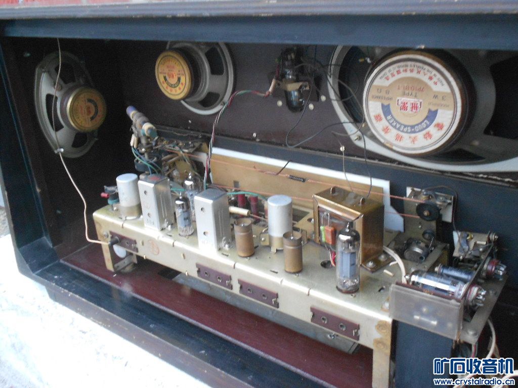

各位老师,请教一下飞乐272收音机此处留一个孔是什么意思?我看有的版本这里也有电...

发表于 2024-11-3 11:20:04 | 显示全部楼层
这个版本没装电子管。
回复 支持 0 反对 1
发表于 2024-11-3 12:25:23 | 显示全部楼层
有一只6Z4就够了,不需要两只。
回复 支持 0 反对 1
 楼主| 发表于 2024-11-3 10:30:56 | 显示全部楼层
有的版本这里有电子管的
发表于 2024-11-3 10:53:42 | 显示全部楼层
记得有款是2个6Z4
发表于 2024-11-3 13:04:38 | 显示全部楼层
从电路图上分析,该机整流一只6Z4就够了,没必要用两只。
从安装孔的位置和尺寸来看,安装6Z4整流后的第一级滤波电解电容的可能性更大,只是在这个位置安装滤波电解电容,与发热量大的6Z4距离较近,会造成电解电容温度较高影响寿命,之后就移位到底盘下面了。
发表于 2024-11-3 13:50:01 | 显示全部楼层
新收了台飞乐272
【出自:矿石收音机论坛】
 楼主| 发表于 2024-11-3 15:25:35 | 显示全部楼层
海洋DZ 发表于 2024-11-3 13:50
新收了台飞乐272
【出自:矿石收音机论坛】
这两个都是6Z4吗
发表于 2024-11-3 15:37:16 | 显示全部楼层
设计用两个6Z4,出厂时只用一个6Z4 , 节省了。
发表于 2024-11-3 19:18:23 | 显示全部楼层
不是推挽机一个6Z4足够用,那是个整流部分的活块,应该是比如类似牡丹911机6P1(14)推挽用2只6Z4,两种机型的生产线共用一套模具相同的整流活块(两个孔)降低成本,增加一套模具是很贵的。我是搞机型设计与制造的。

发表于 2024-11-4 13:27:08 | 显示全部楼层
1、是像于版说的可以与其它产品上共用;2、节约金属材料;3、利用对称性提高安装速度和准确性。
