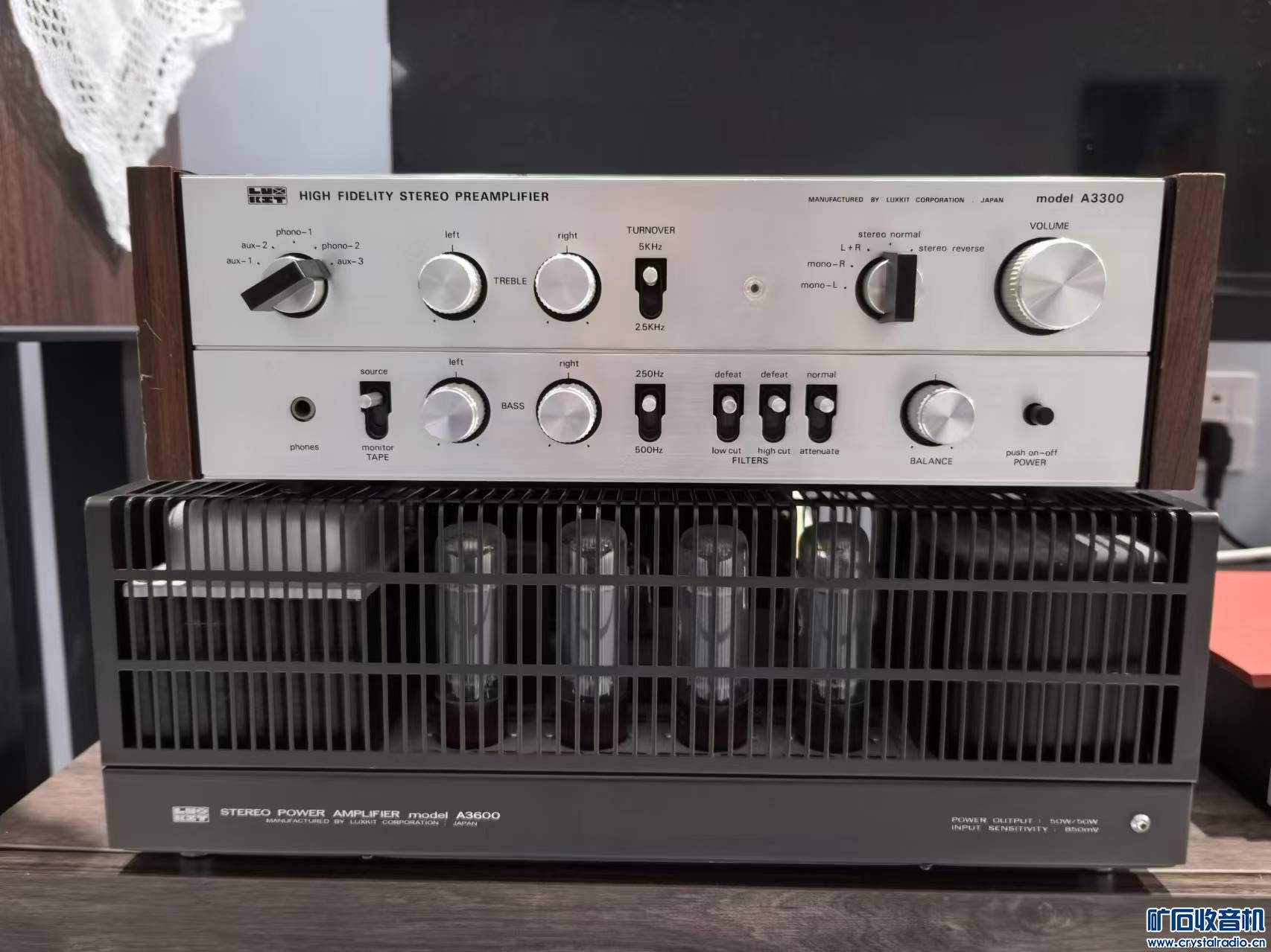

一台EL34末级的前后级分体式功放低频失真大,是电子管老化了吗
发表于 2024-11-2 21:35:06 | 显示全部楼层 |阅读模式
功放的型号是 LUXKIT A3300 + A3600 前级+后级电子管功放
现象:低频少的曲目听感尚可,中等音量下基本上听不出失真;低频较多的曲目则能听出低频失真,类似过载削顶失真的感觉,中高频部的声音没有明显失真。音量小一些能稍好一点儿。两个声道的表现是相同的,听不出区别来。
音箱:丹拿新意境 emit 20,阻抗 6欧(实际接线在功放输出的8欧插孔上),灵敏度:86分贝。
请问这种现象是电子管老化了吗?
发表于 2024-11-2 21:45:50 | 显示全部楼层
两声道都失真的话,检查内部公共供电单元。只有一个声道失真的话们可以交换两声道同等位置的管子试试,判断是管子的问题,还是电路的问题。顺便可以用万用表测一下对应点,两声道是不是一致。

发表于 2024-11-3 09:46:44 来自手机 | 显示全部楼层
推挽机上下臂管子电流不对称的话,容易使输出牛饱和播不出低音,可以测量一下看看

发表于 2024-11-4 07:25:47 | 显示全部楼层
楼主的情况有点复杂
1 看机箱的型号是A3600,这型号的原配功率管是8045G,屏极的工作电压接近500VDC,目前在这机箱使用EL34,若没把静态电流调低,EL34肯定会出现屏红
2 把静态电流调低后,那B+必定超过500VDC,这带出另一问题是,若A3300是从功放取电,那B+]便同样偏高
3 这套机都快50岁了,部份电容器,和可变变电阻可能已出现故障,或随时出现故障
4 输出牛是否有问题,这是力士OY15牛的通病,电子管老化,远不及这牛的问题
5 如果这套机只是使用A3600机箱,电路是和零件是A3500的,检查便会较简单一些,把通电方式改变一下,先检查功放,理论上,A3600换用KT88较换用EL34合适,但是,如果使用的输出牛是普及的OY15-5,上KT88便较容易烧牛了
以上,祝好运
 楼主| 发表于 2024-11-4 12:14:49 | 显示全部楼层
pb2400c 发表于 2024-11-4 07:25
楼主的情况有点复杂
1 看机箱的型号是A3600,这型号的原配功率管是8045G,屏极的工作电压接近500VDC,目前 ...
感谢高手指导!
此机是一朋友的,供电是100V,他说曾经插错过220V,把保险烧了,换保险后就发现有些问题,如开关机时就有噗噗电流声。。。
此机在我手上时也发现开关机时有点噪声,只是以为是此机的通病(毕竟机器太老了)就没当回事儿。
具体情况我再跟机主了解一下。
