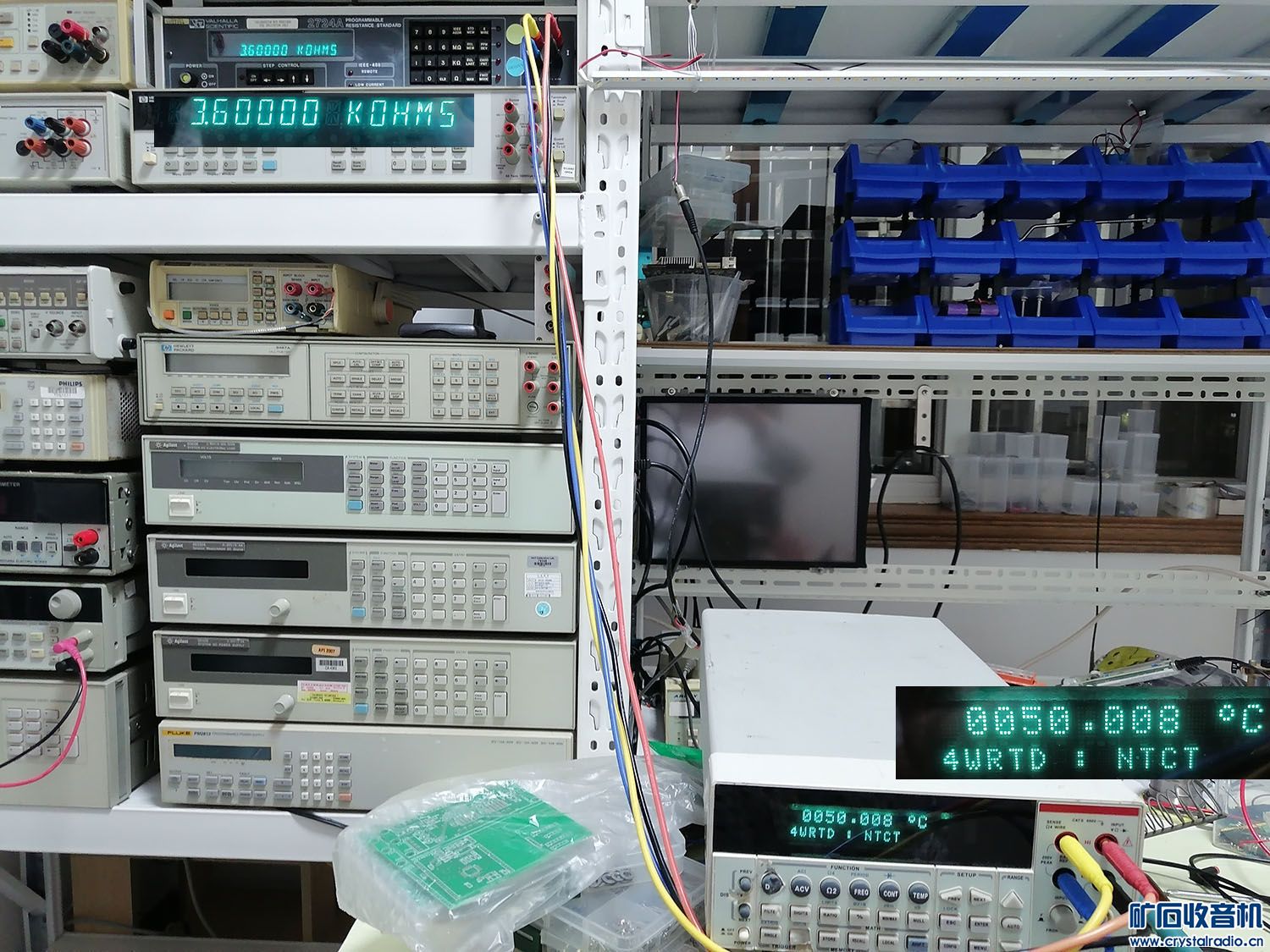

大湿呀,那也得买得有意义才行啊 我以前就试着用电阻箱拟合,总是有那么一些微妙的不对 那我还买它干啥   普通热敏电阻两毛钱一个对吧
btw. 还有我想起前面那个缺肉烂脸皮没额头的山寨表,其实我没拟合过,...我以为是 44006 是因为吉时利 2750/惠普 3458 也是这个...
但我刚才用电阻箱拟合了下,好像不太对
25°C 是 10.000k 这个无异议
50°C...
85°C...
so 我想来想去,好彩没买这个啥破 44006 对吧

根据电阻箱拟合的结果,B25/50 = 3937,B25/85=3994
能买到的,最合适的,也是最便宜的就是 3950 的 10k,两毛钱 我最前前面亮骚那个热敏电阻就是这个规格
btw. 奇怪的是,不同厂家生产的 B3950 10k 曲线是不一样的

嘿嘿这个哪怕是裙里有的人也就小猫两三只 但主要是经济实惠,因为除了它,你要这种任意值电阻箱就只能上 Fluke 5720 什么的,那就非常之不经济了
btw. 裙里还有人亮骚过瓦尔哈拉的电压源,和这个外形几乎完全一样;以及 style 一样但巨大很多的瓦尔哈拉,忘存图了不记得是啥设备来着
话说瓦尔哈拉这牌子,难道是北欧的么

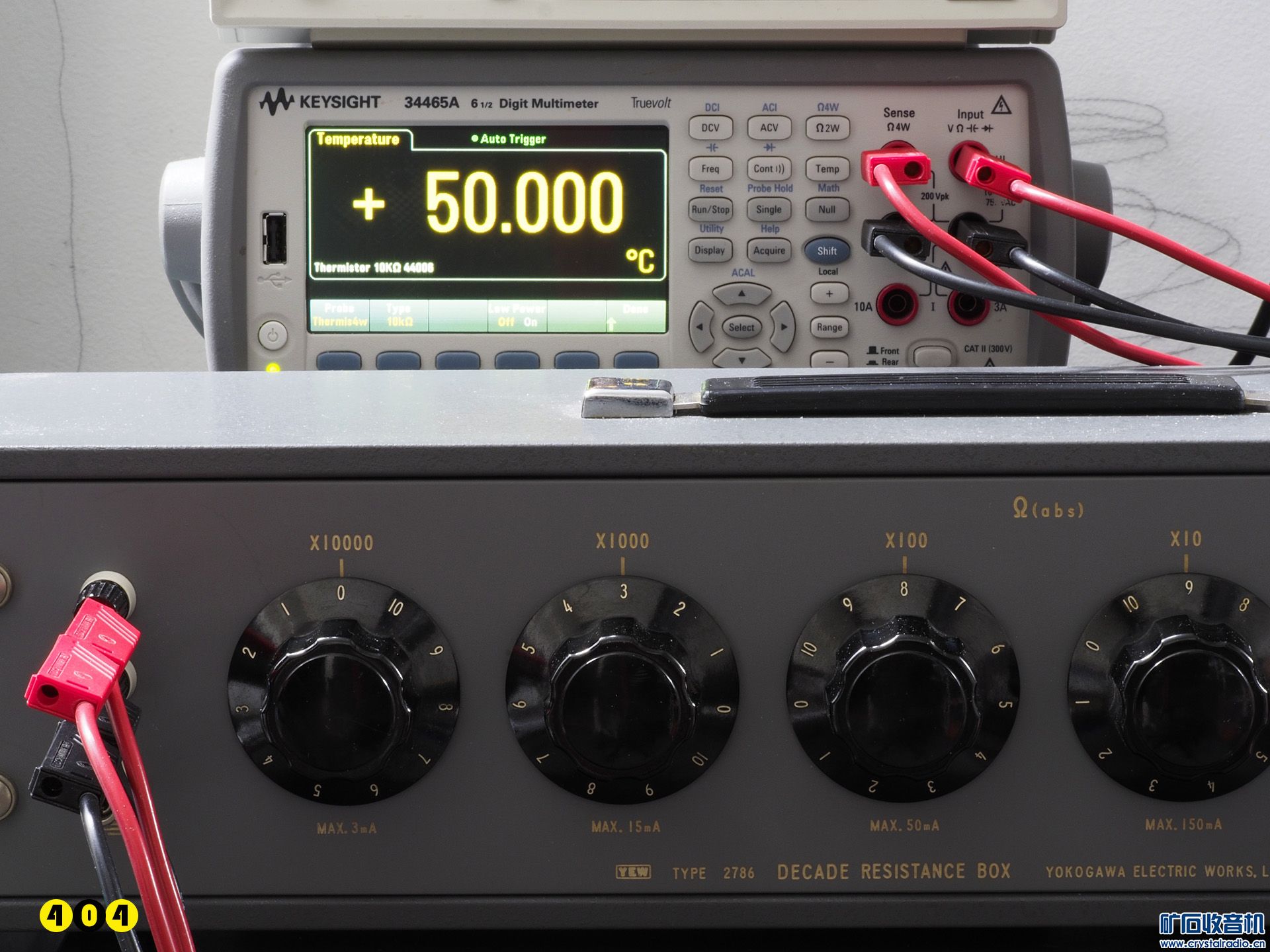

Valhalla Scientific 不是欧洲的,是加州的!
给你看看穷人是怎么玩儿的,俺这个才是真正的电阻箱!

你这是用这个电阻箱来骗上面的万用电表,让它把电阻当成热敏电阻来换算成温度嘛?
发表于 2024-11-2 23:52:15 | 显示全部楼层
是的,也算是检验万用表热敏电阻档是否正常的一种方法吧,但是没有挖老湿那个可编程电阻箱方便!

加州捞咋取的这名字
btw. 大湿的 34465,50°C 也是 3.89k 么,具体多少 85°C 呢?
发表于 2024-11-2 23:56:34 | 显示全部楼层
你那个日本唷蝌嘎蛙电阻箱怕不比我那个可怜的英灵殿电阻箱便宜
