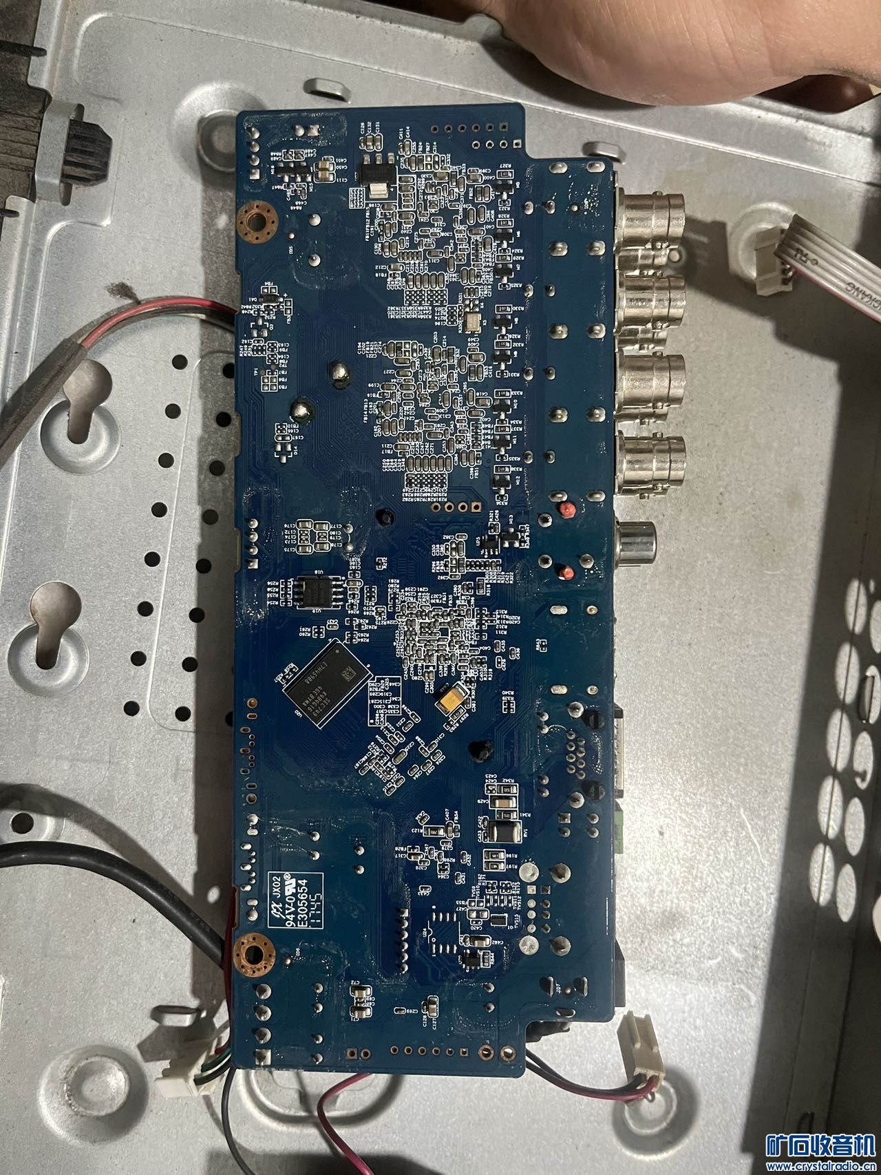

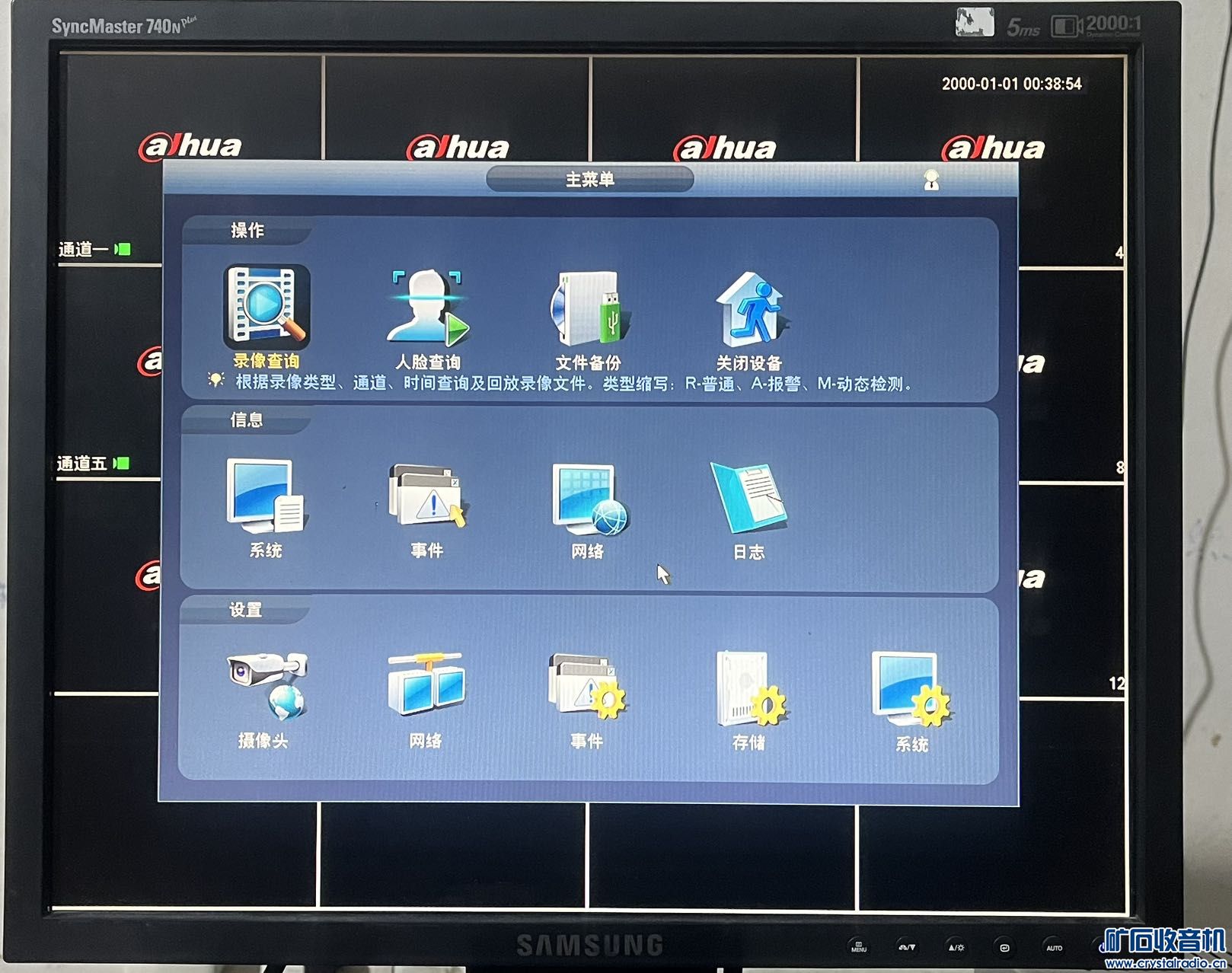

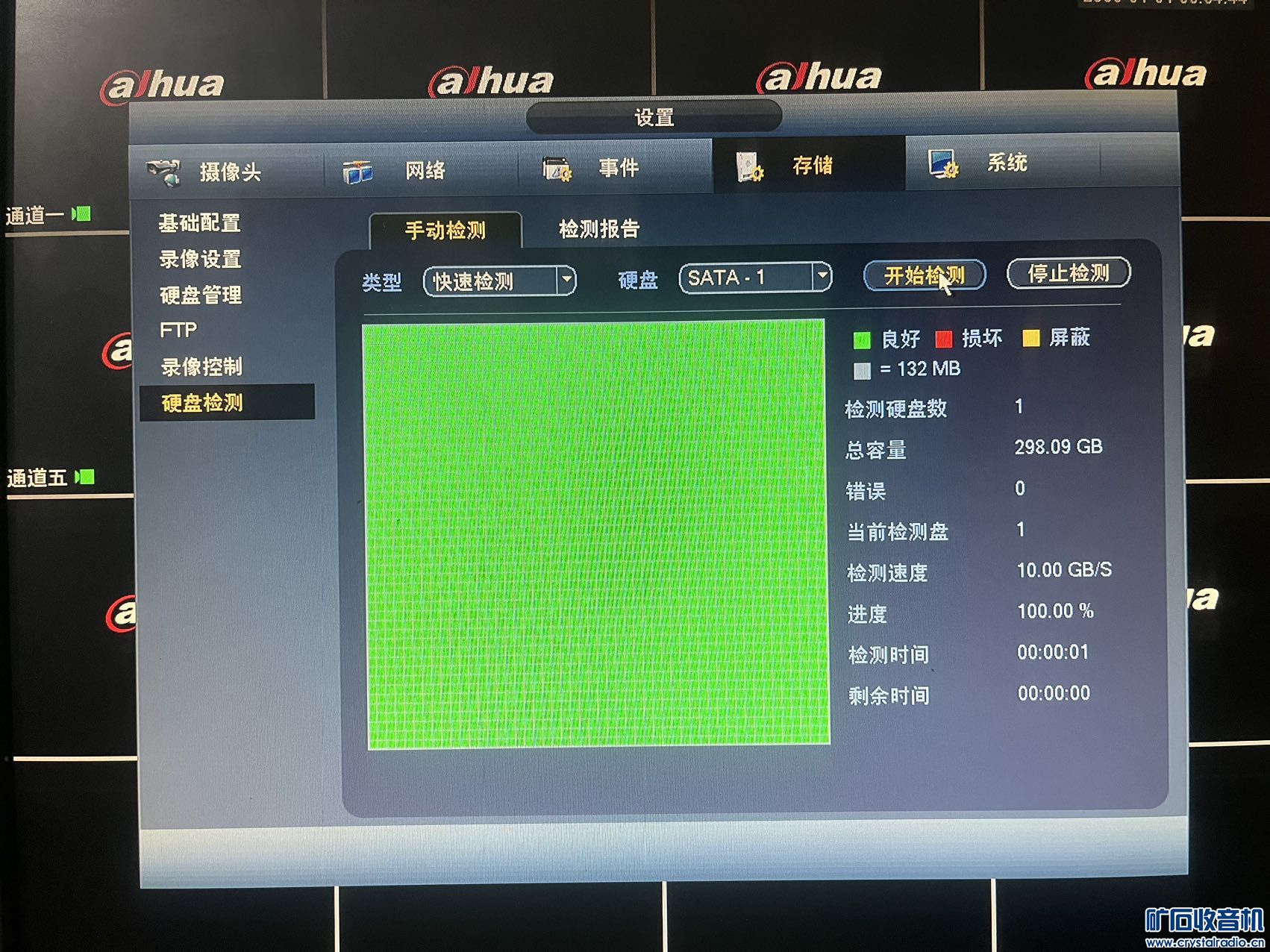

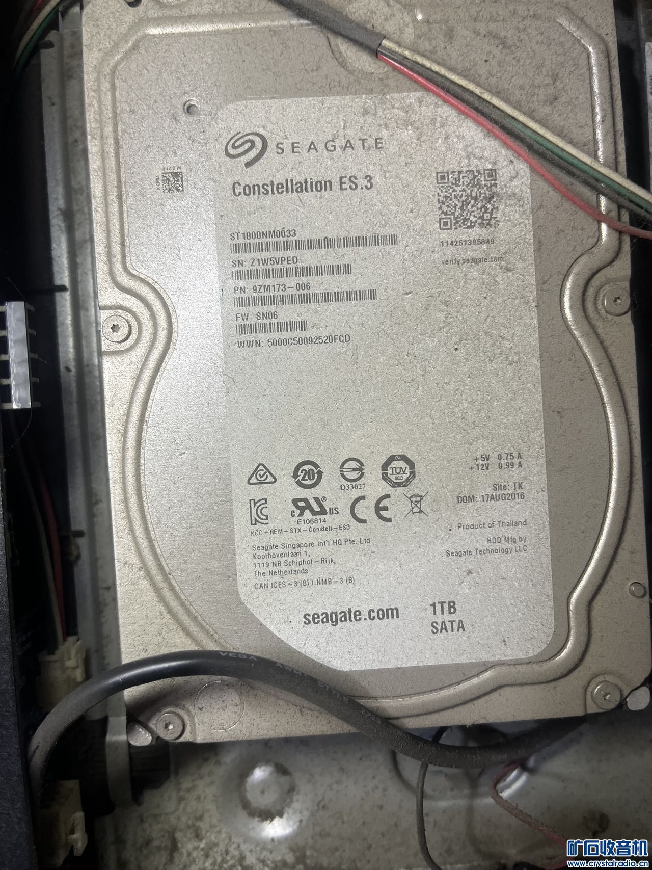

客户反应无任何画面,指示灯亮。确认后更换电源开机,开机试机不识别硬盘,考虑到功率问题,另置ATX电源能识别了但是进行硬盘相关操作就会自动重启,察觉磁盘内部异响,索性更换笔记本硬盘与记忆电池并重新配置 OK
 楼主| 发表于 2024-11-2 14:56:13 | 显示全部楼层
型号:大华DH-HCVR5108HS-V5  数字硬盘录像机
