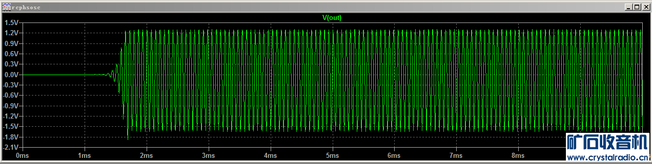

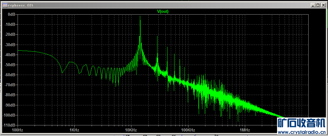

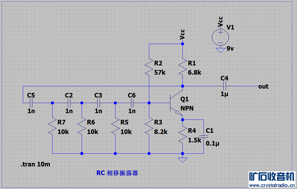

如图。使用LTspice XVII软件。免费。
发表于 2024-11-1 20:00:15 | 显示全部楼层
R4上的压降吃掉了非常多output swing呀,为啥不去掉,,,
Q1右键选择模型,用PMBT2369试试。
发表于 2024-11-1 21:25:34 | 显示全部楼层
印象中这种振荡器只需三级移相即可振荡。
 楼主| 发表于 2024-11-2 09:37:11 | 显示全部楼层
2#楼老师说的有道理,回头我再改进。
 楼主| 发表于 2024-11-2 15:04:37 | 显示全部楼层
3楼老师说的对.是这样.3个60度,就可以180度反相,正反馈震荡.

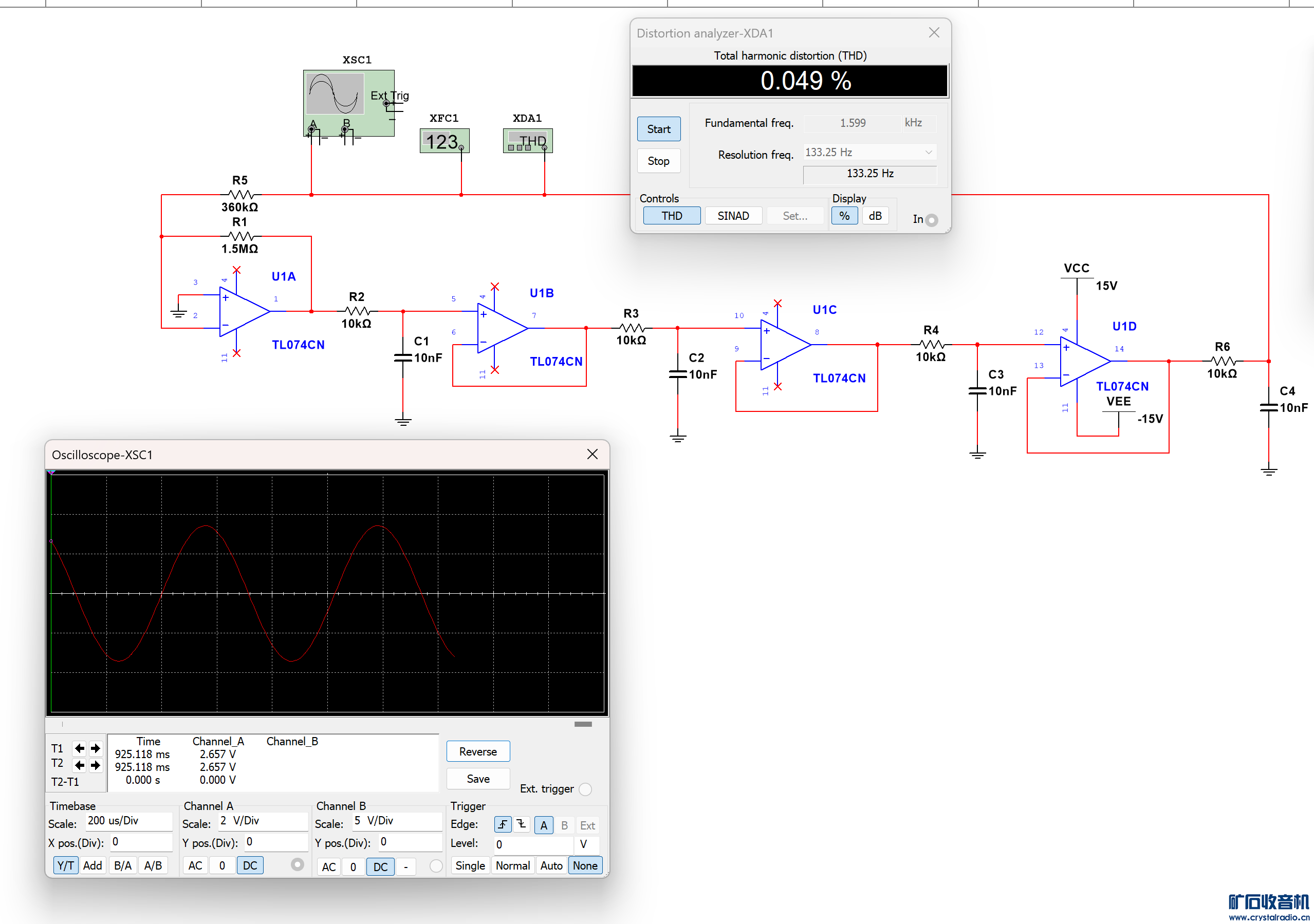

发表于 2024-11-2 16:16:05 | 显示全部楼层
量子隧道 发表于 2024-11-1 21:25
印象中这种振荡器只需三级移相即可振荡。
仅以起振条件是
四级移相好像比三级失真低的样子,
