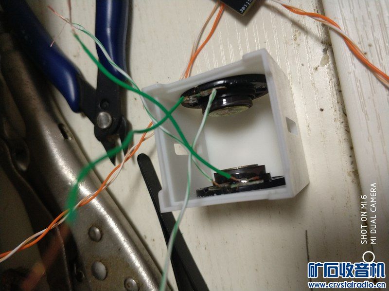

使用的是29mm玩具喇叭,两颗 8R 0.25W
PCB可以嵌入到音响底部,3.3x3.3cm尺寸
功放打算使用XPT8871 LTK5128,两颗喇叭并联凑出4R,功率大概2W
这种禁赛级喇叭在玩具中基本也都超功率使用,声音大的很
小音响.rar
13.66 KB, 下载次数: 22

 楼主| 发表于 2024-11-1 14:10:49 | 显示全部楼层
喇叭用这种

 楼主| 发表于 2024-11-1 15:14:08 | 显示全部楼层
这种喇叭常见于早教机、玩具对讲机中
喇叭小声音大,比那些超薄的喇叭好多了
