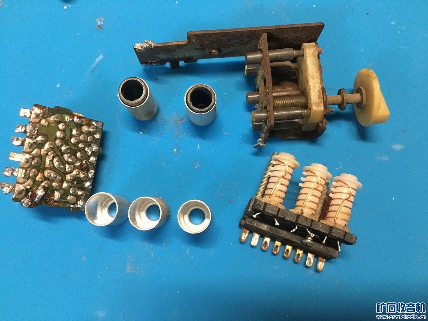

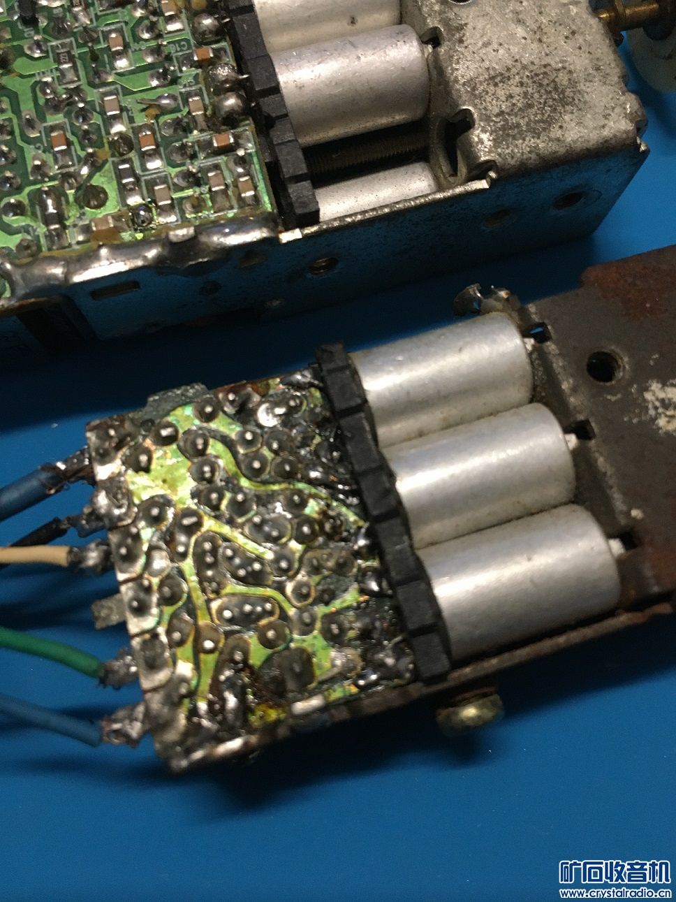

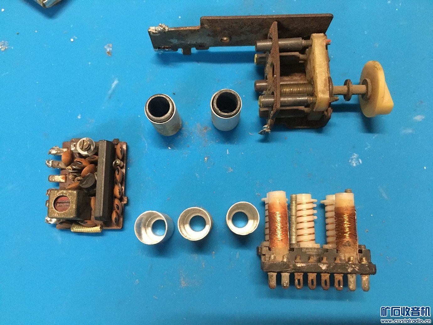

拆解个坏掉的老5磁管TA7358调感头
发表于 2024-11-1 03:32:59 | 显示全部楼层 |阅读模式
拆解个坏掉的老5磁管TA7358调感头,示波器测量没本振,没IF输出,扒出原理图来
补充内容 (2024-11-1 14:47):
原理图上的三极管忘记写上,是9018

之前特意找过TA7358的高频头,难找3联的。楼主这个难得,修下继续用吧,一般很难坏的。
请教下3极管是啥型号的?
 楼主| 发表于 2024-11-1 14:44:57 | 显示全部楼层
三极管是9018,这个忘记写上了
 楼主| 发表于 2024-11-1 14:55:42 | 显示全部楼层
其实可以用几块钱一个的来改的,调频的三联,实际就是骨架上绕一样匝数的绕组,调幅的具体三个绕组的匝数就不了解,能搜索有6联的原理图,调幅三联有电感量标注,调幅用的场效应管,这种电路不知道灵敏度和底噪与7358哪个更好,哪种海鲜市场也有卖,6联场管版本的,也是几块钱一个,可以搞几个,直接用来改一个7358的来对比
 楼主| 发表于 2024-11-3 17:13:20 | 显示全部楼层
DIY也就是折腾不断,对于要玩的东西都喜欢整明白其工作原理,才心里有底,通过分析7358这个三感调谐,也找了JFET管相关的三磁管调谐的电路进行理解,刚学收音机原理的初哥,弄这个调感头前没学过收音机的工作原理,也就摆弄摆弄DSP的收音机芯片,可以说对收音机工作原理什么也不懂,只懂得一些基础的模拟电路原理,所以理解上可能不太正确,把理解的说一下,不对之处请指出
磁管=可调电感(车载调感头,实际就是线圈里套根磁棒,磁棒可以活动调节,从而得到可调电感)
第一个磁管为7358的1脚输入前的LC谐振,在谐振频率中心时把信号放大,再送入1脚,通过仿真输出FFT频谱,能看到LC谐振点的峰值最高,其它位置都被衰减,改变L值,谐振点就偏移,也就是说是可调选频增益天线的作用,要接收哪个电台频率,就选定这个频率进行谐振放大,其它频率衰减,减少干扰,Q值越高,选点越理想。
第二个磁管为7358的3脚,相当于三极管的集电极,或者JFET的漏极,LC谐振进行放大,这个LC谐振的频率影响放大的电压,通过仿真输出FFT频谱观察在选频的谐振中心会得到最佳的输出峰值,输出最大信号电压。
第三条磁管也就是调节本振用途,整体调节范围就是L和C,可调C可以调节偏移位置
最终放大后的调谐信号与本振送入混频器,得到中频输出
最后请教一下对于混频器的原理,不理解如何得到中频,只明白相位抵消,本振频率与电台频率相互抵消,只留下中频,不知道是不是这样的原理
到了中频鉴频,是不是也是这个原理?10.7M相位抵消后得到音频信号?
