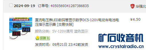

我新车,车上装了电瓶电压测试显示(马家买的便宜货,不一定准,只是用来检测是否亏电),打火瞬间,电压能拉低到八点几九伏,打着火马上恢复了12.8伏,然后就稳定在这里,应该是发电机电压,电瓶是一直浮充,熄火后大约在11.8-12.2伏左右,供参考。
