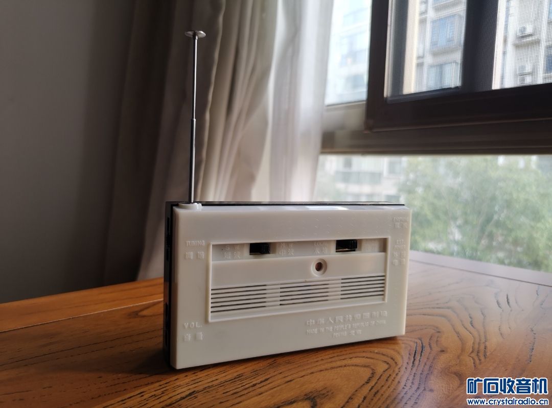

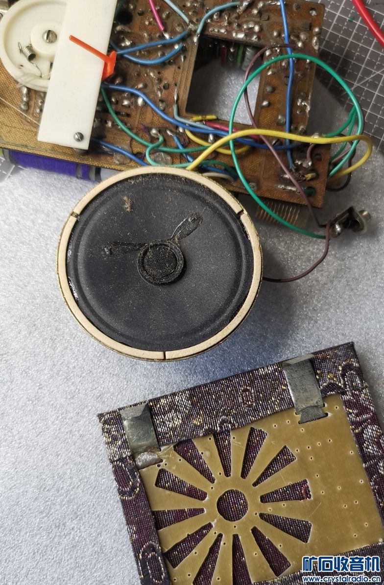

Screenshot_20241031_154729_com.android.gallery3d_edit_270845501752421.jpg         昨天发帖某鱼收的一台缩水版红旗644,经矿坛元老们看了后认定是某位前辈用原厂件自己装的,
今天收货后迫不及待打开,果不其然。中波磁棒还是找的半截,应该是当时凑合着装的,舍弃了短波,
拉杆天线很新也没有接线。功能虽不完整,但从元件的焊接布置看,当时还是用了心的。
       接电试机隐约有底噪收不了台,检查发现波段开关和电位器接触不良,全面打理后中波正常,还
挺灵敏的。
        镍锌的短波磁棒没淘着,淘齐元件后,接着补齐功能。

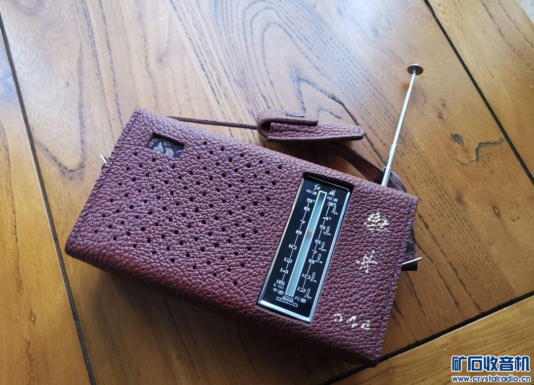

       红旗的刻度盘、牡丹厂的简配皮套,短波功能不全,缺外接天线和外接电源接口,准确说这是一台
未组装全的644。

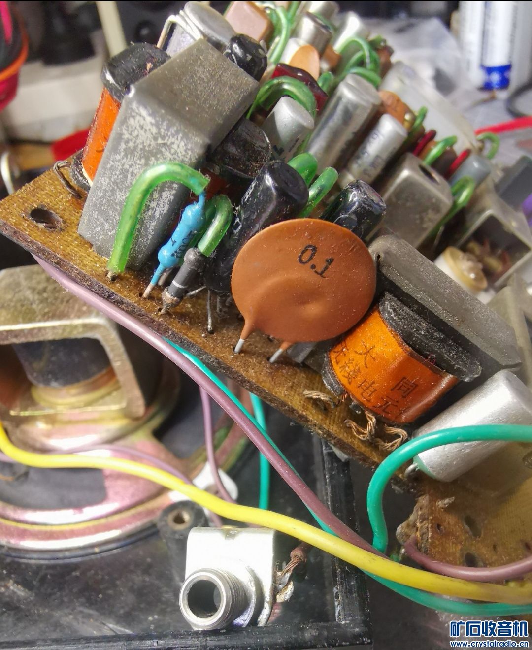

大同无线电厂小变压器
大同无线电厂小变压器
元件布置很工整
元件布置很工整

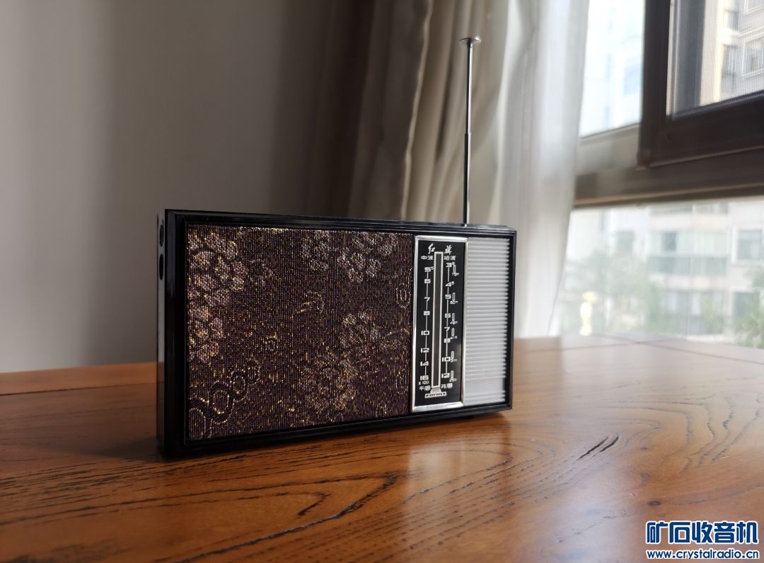

组装试机
组装试机
中波正常
中波正常
背壳不需螺丝也能扣紧
背壳不需螺丝也能扣紧

发表于 2024-10-31 18:24:47 | 显示全部楼层
小时候看到这种收音机元件排列,觉得很好看,设计人员真有才,这么一丁点空间,没有一点空余,也没有一点不够用。
