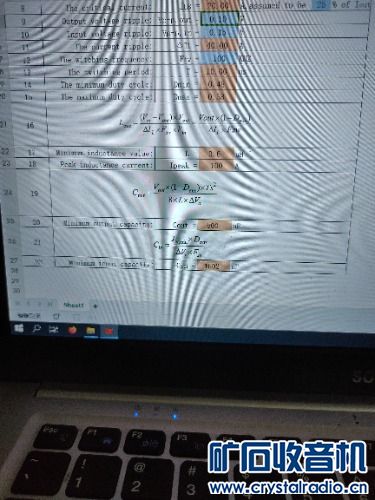

在大电流BUCK降压电路中,使用频率100Khz~200KHz,计算出要求输入电容为1500uF~800uF,最大脉冲电流达到40几A,近50A电流,用250V的电容有多种直径,22mm的、25mm、30mm、35mm的,单个电容能放出这么大的电流吗?手中有两个拆机的250V560uF的电容,测量内阻从1KHz~50KHz内阻都在50几毫欧之间

200V560uF,22mm直径
.XLS表计算出来的,要求1500uF,输入电流46A,但我业余玩玩的,计算出来1126uF就可以了。
网上看到的成品板,用了三个牛角电容
 楼主| 发表于 2024-10-31 21:20:18 来自手机 | 显示全部楼层
.XLS表计算图

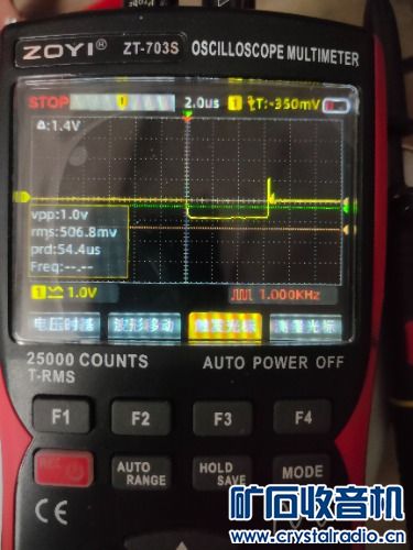

 楼主| 发表于 2024-11-4 13:19:37 来自手机 | 显示全部楼层
1500uF250V,体积 35*50mm,实测只有1200uF,内阻55亳欧左右,供电57V,脉冲电流6微秒,39.2A电流,周期56微秒,在放电的6微秒内电压下降了1伏左右,像是引脚内阻压降的波形。测试了几分钟,电容没有发热
