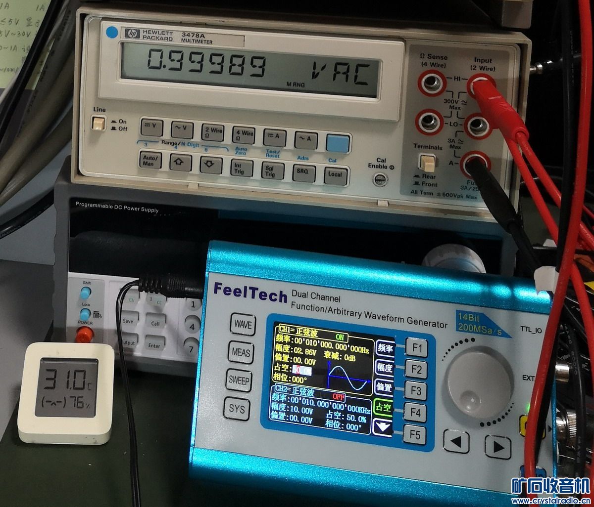

我在某鱼100元收的一个DDS信号发生器,时域设置分辨率非常高,1uHz~12MHz,占空比最小0.1%
还可以自己在电脑上画出任意波形,并载入信号发生器,挺好玩的
幅值设置分辨率,20V档分辨率0.01V,2V档分辨率0.001V。如果分辨率能再高点,用来校准万用表交流档会更方便

我也是这款,但是振幅有点不对偏差,不知道怎么校准,你的振幅都是准的吗?
发表于 2024-10-31 11:48:16 | 显示全部楼层
输出交流1Vrms的时候差1%左右吧,理论应该2.83Vp-p,实际要设置输出2.86Vp-p
DC偏置会差10mV左右
这款的规格书都没有幅值精度,只标了幅值稳定度0.5%
我用来对比万用表AC档的时候,一般用台式万用表同步测试,没有去问厂家能不能校准

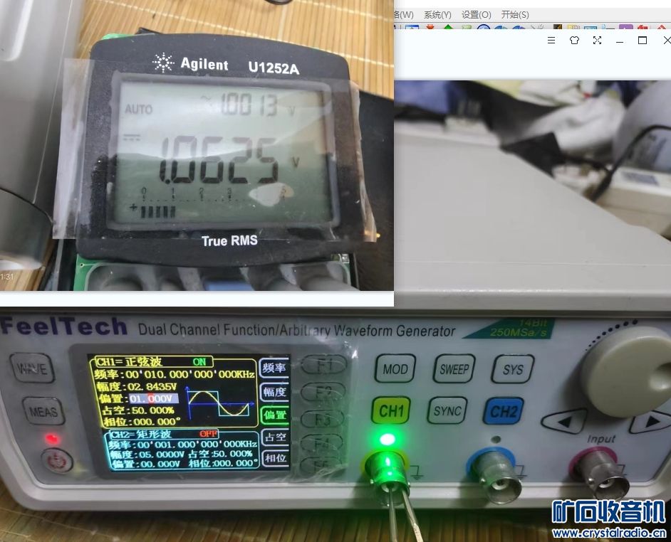

我的精度比你多显示一位的fy6600,在频率 1K下2.83能显示1V,但10K要2.898V了。偏置0.5V量得是0.53V,1V是1.06V,正负偏置偏差是一致的,所以如果能校准应该能校准好。但没搜索到校准方法。
