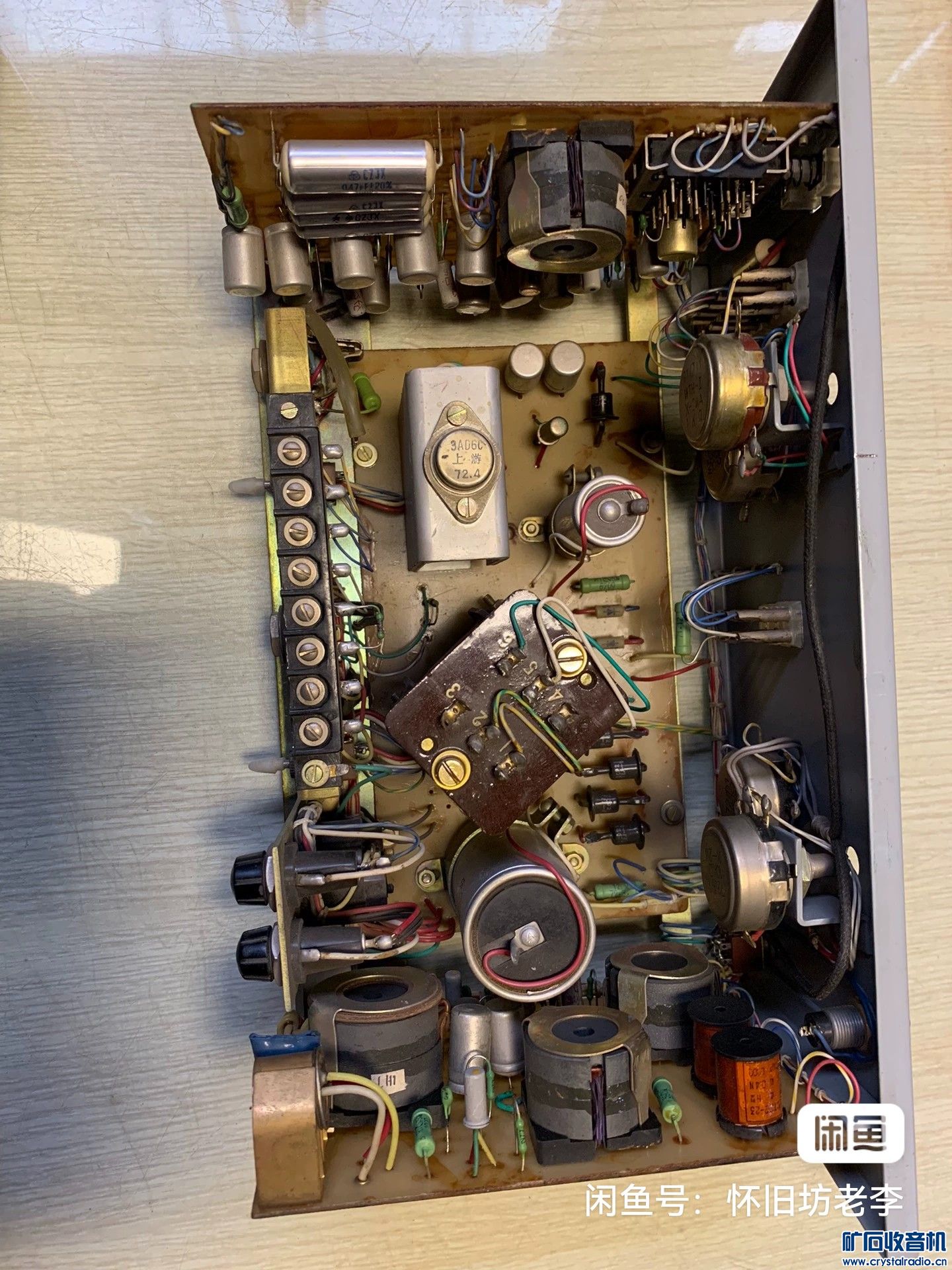

前些日子我买的锗管功放用的是瓷罐,还没通电测试。 image_editor_1730545174807.jpg image_editor_1730544638236.jpg image_editor_1730544599783.jpg
发表于 2024-11-2 19:04:24 | 显示全部楼层
是3ax62推挽推动牛和输出牛都用的是磁罐
