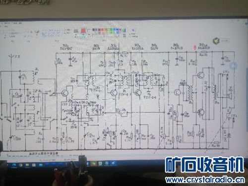

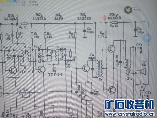

波段开关已经换了新的,但是我加了一个发光二极管,用作度盘照明,结果造成供电不足,声音小(图中橙色箭头),请教,应该接到哪里,不影响工作?
发表于 2024-10-30 14:18:40 来自手机 | 显示全部楼层
串一个电阻接在电源开关后面
 楼主| 发表于 2024-10-30 14:51:01 | 显示全部楼层
谢谢。要多大的阻值?
发表于 2024-10-30 22:08:37 | 显示全部楼层
你不会用那种灯具用的透明LED做背光吧?那个电流当然大了,可以用3mm高亮度led,串联电阻根据你需要自行确定,几十到几百欧都可以。位置放在51欧电阻的右边。
这个机子个人认为不太需要。80年代那阵子宿舍一位同学加过led做波段显示用。
 楼主| 发表于 2024-10-31 13:28:41 | 显示全部楼层
谢谢指教,串了820欧电阻,基本对接收没有影响,个人觉得这款机很好,灵敏度高
发表于 2024-10-31 16:10:12 | 显示全部楼层
如果是3毫米的高亮LED串2K-3K都可以。
发表于 2024-10-31 22:24:00 来自手机 | 显示全部楼层
我昨天对比了下,中短波接收灵敏度并不比现代机器差。
