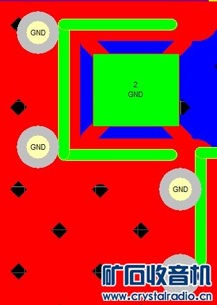

贴片的单焊盘还好,有铺地的焊盘确实不大好焊,容易虚焊。在焊元件前我先对整板先刷一遍松香水助焊。
发表于 2024-10-30 17:56:29 | 显示全部楼层
接地焊盘不好焊接,是接地面积太大了,设计为"十字",或倾斜45度为斜十字接地;这样就好焊接了
