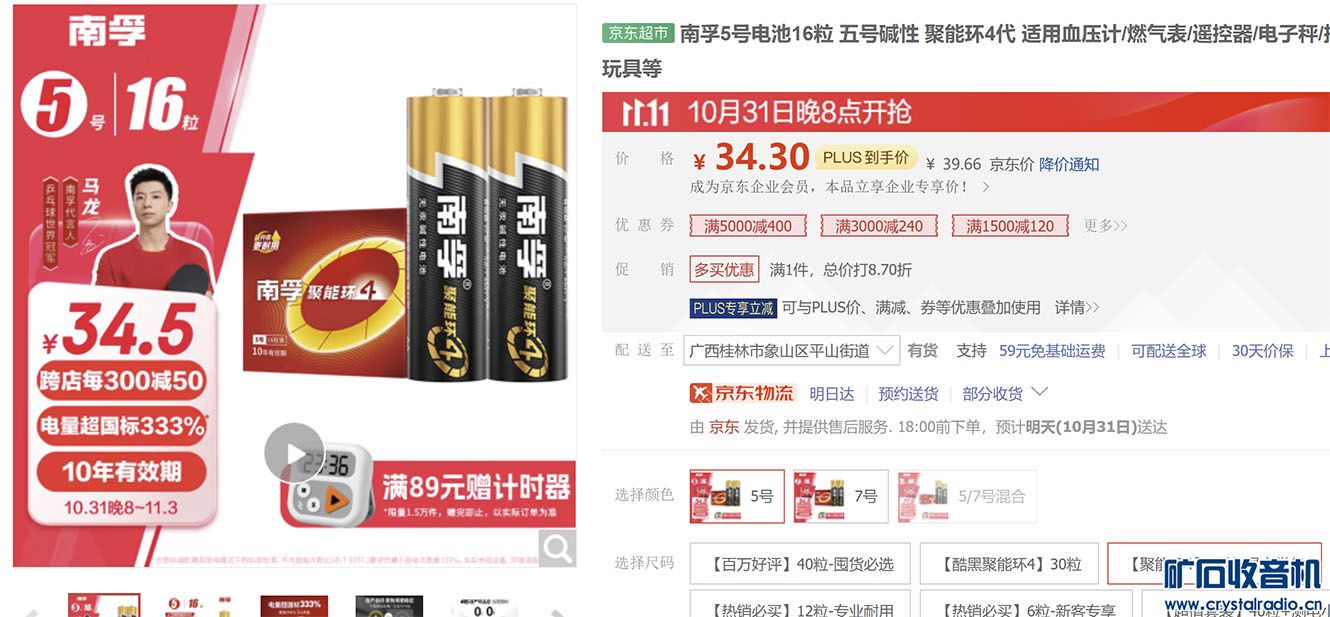

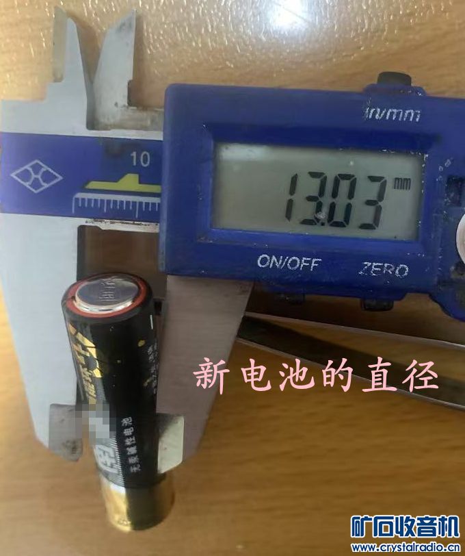

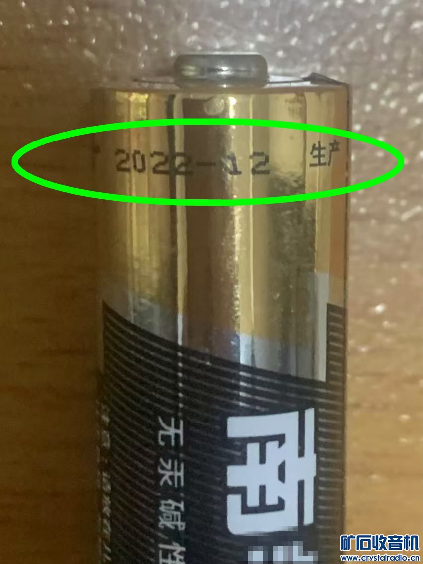

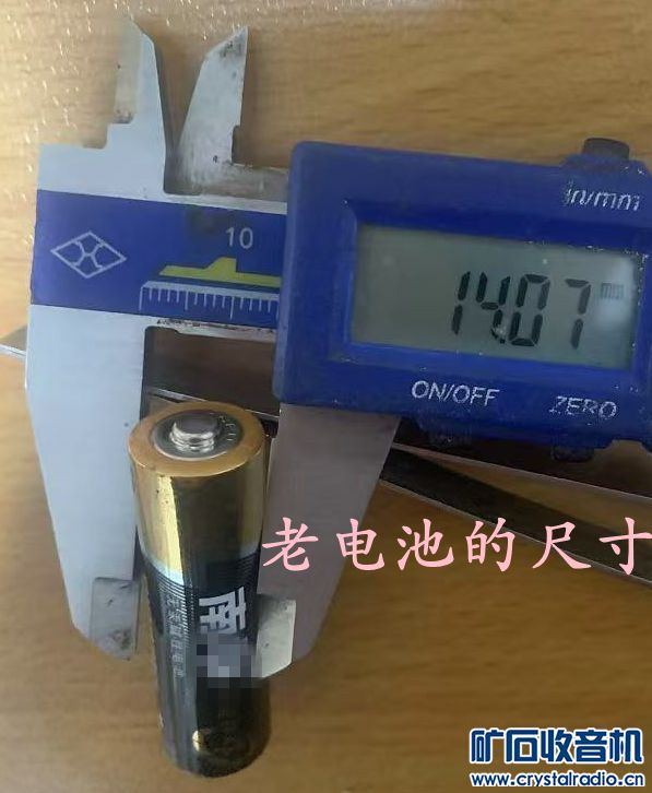

把锁后盖打开看了一下,是5号电池的,2022年12月生产的南#电池四节(避 广告,以下图片的品牌也打了马赛克)。还是买原来品牌电池更换吧,一板五节电池,生产日期2024年9月,用万用表电压档测量有1.6伏左右。拆下原来旧电池,准备把新电池装上去时候,发现,新电池怎么这么轻,取出了分辨率1克的数字秤,不称不知道,一称吓一跳,新电池比老电池重量轻了一半还多。老电池24.3克,新电池只有11克,见下图。再仔细一看,新电池的直接似乎也小了,用千分卡测量老的是14.07毫米,新的只有13.03毫米,几乎也小了1毫米。

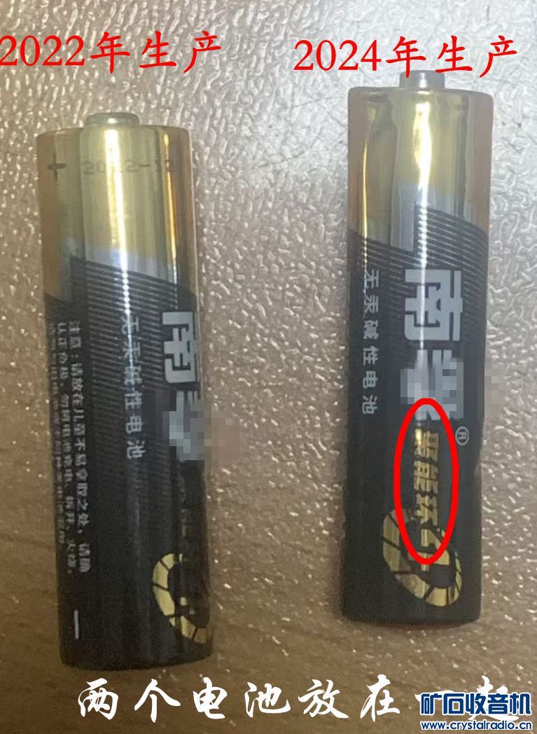

又看了一下新、老电池的外表,确实是有区别的,新电池多出来“聚能环”三个字。见下图
人们为了健身,通过锻炼,减去了臃肿没用的肥肉,瘦身减肥强体。  时代在前进,电池估计也是这样既瘦身(14毫米直径减小1毫米了),又减肥(相当于一个人原来243斤重量一下子减到了110斤)。如果电池的容量基本不变,那就是说明科学在发展,技术在进步,值得点赞。如果容量大幅度减少了,那就是遇到了假冒的替身了。

不是我吹强捡哥,他是真(自营)不卖假货,马老板辣么有钱,咋说的?你买到假货是你的问题不是假货宝问题(说不定你连假货宝都不是在拼夕夕买的?),所以你好好反思,为什么你买的 11g 电池    这么轻说实话我还是第一次见,之前在矿坛见到的最轻的,也有 16g
