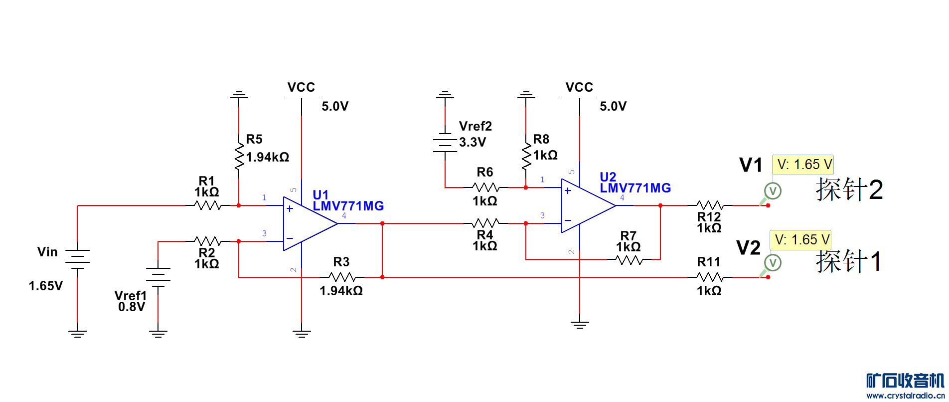

输入300~1000V直流电压,用两个直流电压V1和V2的差值来表征输入的电压。输入300V时,V1=3.3V而V2=0V;输入1000V时,V1=0V而V2=3.3V;输入650V时V1=V2=1.65V。其余各值也都一一对应于V1-V2。总之,V1越低而V2越高,值就越大。
假设300~1000V被采样成0.8~2.5V。换句话,怎么设计,能把0.8~2.5V映射成上述的V1和V2。
如果用运放来设计,参考电压随便给(最好是1.65V),哪位高人帮忙指点下看看怎么设计。
谢了!

发表于 2024-10-29 16:45:52 | 显示全部楼层
这样看看行不行?
实际两个基准电压用分压得到吧
 楼主| 发表于 2024-10-29 16:50:35 | 显示全部楼层
不是这样的,输入量只有一个,但它的范围是在0.8~2.5V。你这个图有V2和V3两个输入量了

发表于 2024-10-29 19:11:02 | 显示全部楼层
输入端用电阻分压,随便找个 RRIO 的双运放,一个做反相加法器,一个产生 1.65V 参考电压
没看清楚楼主的问题就回复了 ......

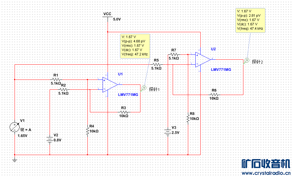

发表于 2024-10-29 19:43:06 | 显示全部楼层
双运放,接成两个差分放大也可以:
Vin为高输入2.5V时:
Vin为低输入0.8V时:
Vin为中间值时:
Vin在0.8V至2.5V之间变动时,V1值大致在0-3.3V之间变动,V2值大致在3.3-0V之间变动。
办法有好几种,图只是大致思路,想落地应用还需调整。

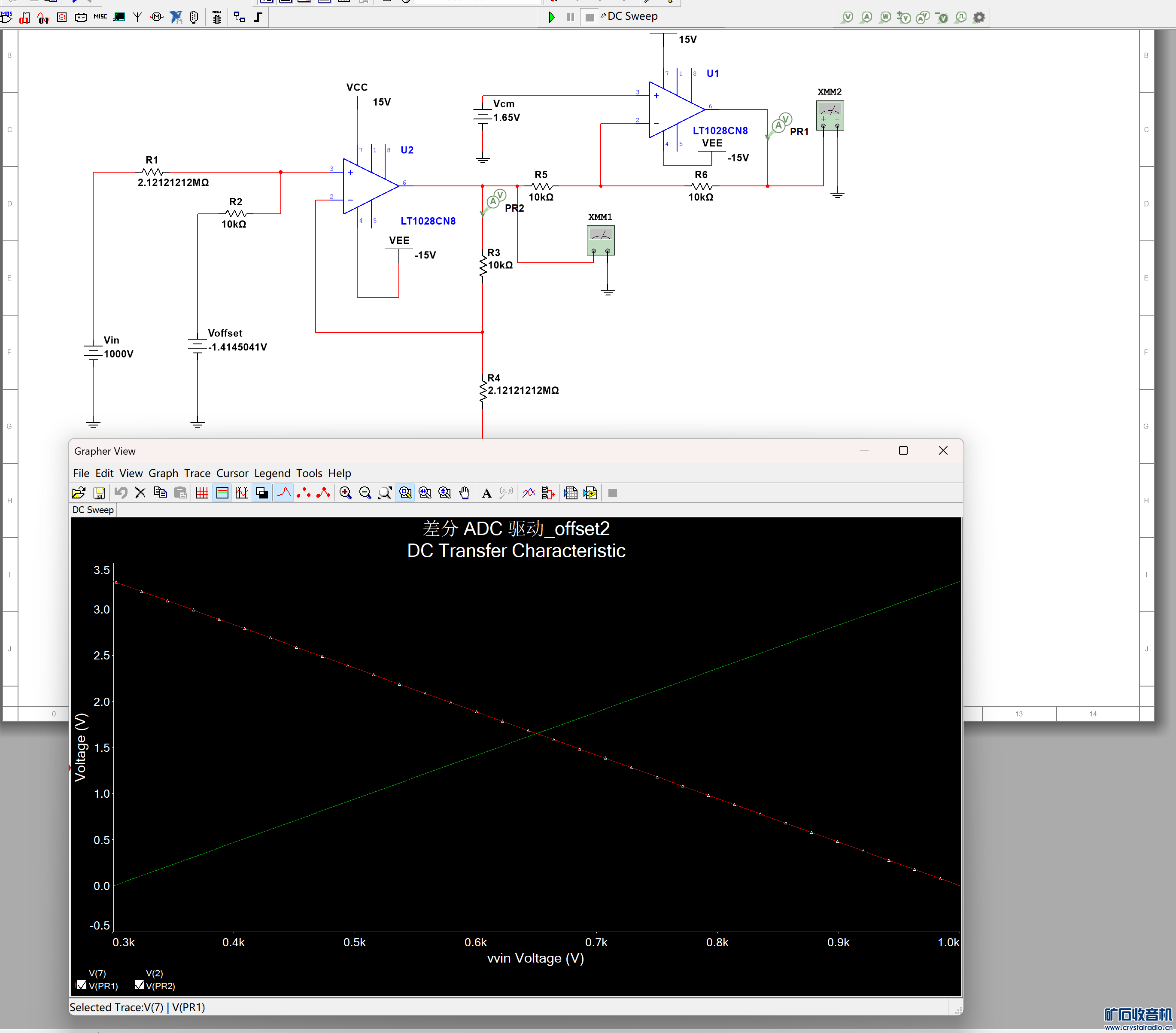

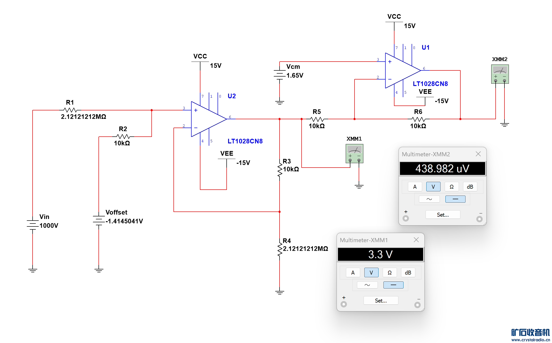

发表于 2024-10-29 20:35:08 | 显示全部楼层
你的应用,就是所谓“单端转差分”,单纯的单端转差分需要一个 Vcm,比如你的差分是 0~3.3V 就需要一个 1.65V 的 Vcm
然后你不是 0~1000V 而是 300~1000V,就需要一个 300V 的 Voffset,所以两个“鸡肫电压”是正常的。
发表于 2024-10-29 20:41:12 | 显示全部楼层
935482411 发表于 2024-10-29 17:40
感觉楼主思路的逻辑不通,比如,输入直流300v,v1高电平,而输入1000v,v1又变成低电平,物理层面矛盾了, ...
楼主的应用是非常常见的差分式 ADC 驱动,就是这样 甚至有专用芯片(eg. AD8138),就是把单一输入变成一对相反的,线性变化的输出
