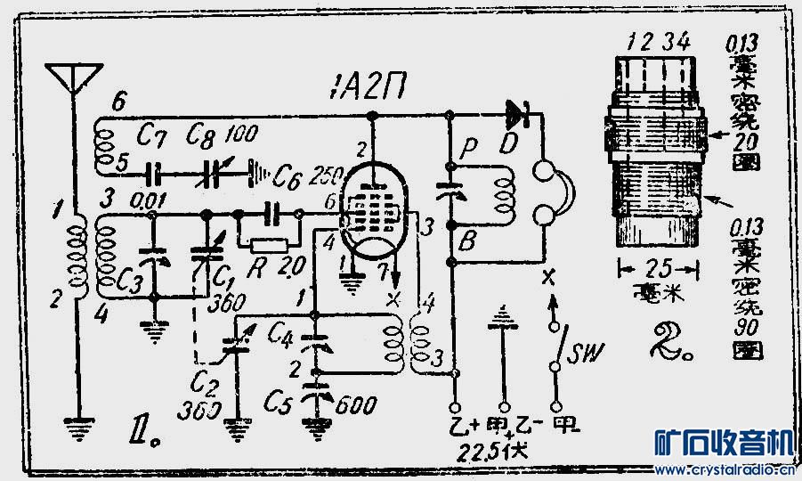

遇到了一个比较少见的电路图,单管超外差收音机的电路图没见过论坛里有大佬制作过吗?
发表于 2024-10-29 14:01:12 | 显示全部楼层 |阅读模式
电子管用的是1a6或1a7gt
发表于 2024-10-29 14:42:12 | 显示全部楼层
就是一个变频电路。
发表于 2024-10-29 15:49:49 | 显示全部楼层
外差式和“超外差”两者是不同的吧,这种机不能叫做“超外差”啊。
而且思路怪得不可思议:宁愿用四组电源而舍不得加一级中放,变频的意义就不大了,变频增益还不如高放增益呢。
这样的电路还有人去做吗?
发表于 2024-10-29 17:20:05 | 显示全部楼层
这是个很老的电路,当时没有晶体二极管,用的是矿石检波器,那时也没有国产电子管。制作这个电路的人基本都见上帝去了。就是一个变频器加一个二极管检波,供电部分还没有画。收音效果还没有一灯再生机好,就是让爱好者熟悉一下外差以及超外差的变频工作原理。
下面给出两个国产电子管单灯机外差式电路。
一灯外差收音机
    再生式收音机的灵敏度比较好,但它的选择性就不太令人满意了。要选择性和灵敏度都能满意的收音机,只有超外差式了,但装制一只完善的外差机价格是比较贵的。现在只有一只电子管,不管装再生式也好,外差式也好,都不能尽善其美,前者选择性较差,后者又灵敏欠佳。因此采用两条腿走路的方针,采用了图1的线路。线路基本上是外差式的,但加上一只高频回授线圈,提高了灵敏度。中频输出改用单路谐振式,以提高其灵敏度。虽然第二检波级用了矿石,又没有中放。但它的灵敏度也不低于一般再生式收音机,而选择性却比再生机大有改善了。
    把整流电子管换成晶体管也是一灯机。
