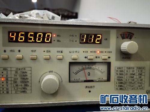

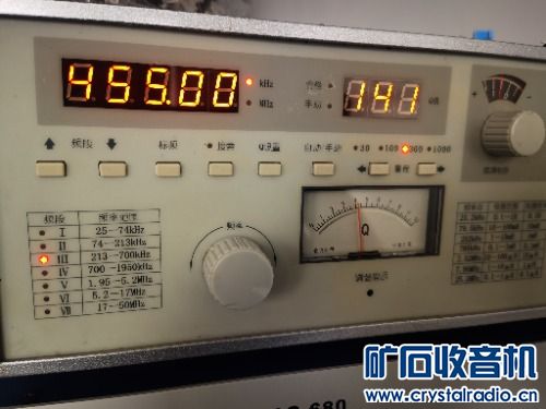

 楼主| 发表于 2024-10-29 18:32:38 来自手机 | 显示全部楼层
纳米电容 发表于 2024-10-29 13:43
谢谢老师啦!
 楼主| 发表于 2024-10-29 18:34:19 来自手机 | 显示全部楼层
MF35_ 发表于 2024-10-29 13:58
这东西真的除了好看外一无是处,性能比小型中周差多了
小中周没咋绕明白,Q值在120~140徘徊,想改蜂房
 楼主| 发表于 2024-10-29 18:34:40 来自手机 | 显示全部楼层
kim1 发表于 2024-10-29 17:25
这骨架也不太好找吧?
自己做骨架呗
