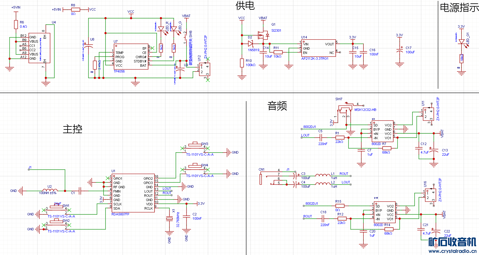

看到别人用RDA5807FP制作的收音机,也想复刻一个,拼了一个电路图,想请教一下:1、这个电路可行吗,是否有问题?2、增加了外放,加了2颗8002D分给左右声道,但供电电压只由电池供电,可行吗?  3、音频部分,耳机部分和喇叭芯片部分,可以这样连吗?4、8002D的SD引脚用3.3V可以吗,还是要与6脚的供电电压一致?5、想加一个音频输入接口,用音频线或用蓝牙接收器接收当个简单的外置喇叭,该如何接?6、喇叭用手机的那种扬声器可以吗?这样可以扁扁的
先谢谢了!
发表于 2024-10-29 11:02:28 | 显示全部楼层
8002声音太小了,不推荐
发表于 2024-10-29 11:07:49 | 显示全部楼层
8002一脚直接接地就行,不用控制
 楼主| 发表于 2024-10-29 11:18:50 | 显示全部楼层
JuncoJet 发表于 2024-10-29 11:02
8002声音太小了,不推荐
就手机的扬声器,功率不大。不行的话,顶多也就2-3W的小喇叭
 楼主| 发表于 2024-10-29 11:19:39 | 显示全部楼层
dj3365191 发表于 2024-10-29 11:07
8002一脚直接接地就行,不用控制
想切换耳机和喇叭
发表于 2024-10-29 13:12:37 | 显示全部楼层
蓝牙板大多都不能与功放共用电源,我曾试过许多蓝牙板。
最后我的解决办法是:在蓝牙板音频输出端接了一个1:1的音频隔离变压器才行。
就是图片上那个淡蓝色小变压器,很便宜、4~5元包邮。你可以试试。

发表于 2024-10-30 01:49:42 来自手机 | 显示全部楼层
yuxinworld 发表于 2024-10-29 11:19
想切换耳机和喇叭
8002待机模式,①脚低电平开机,高电平待机。利用①脚关闭8002输出,可以在RDA5807音频输出耦合电容两端并联电阻,耳机不插入状态,耳机插座有直流电压输出,插入耳机之后直流被耳机短接到地;用RC低通滤波电路滤除音频并取出耳机插座的直流电压,用来驱动NPN三极管9014,9014集电极对电源正极接上拉电阻,不插耳机时9014饱和导通,插入耳机之后9014截止输出高电平。
