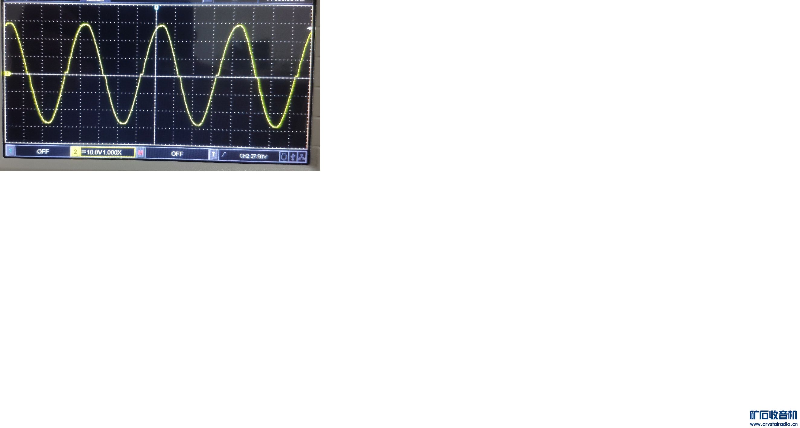

参考电源网“老寿”纯硬件正弦波方案 ,单片机+DAC芯片+运放+变频器H桥出了一个不完美的正弦波
发表于 2024-10-29 10:38:24 | 显示全部楼层
SPWM+H桥就行了吧
虽然没研究过
瞎说的,可能再加个电感滤波

你说的原理,实际做的时候综合考虑很多细节。

目前我一直使用直流互补供电。方便还是交流并网 防逆流

带稳压反馈吗?

没有闭环  。

我是用spwm驱动h桥
