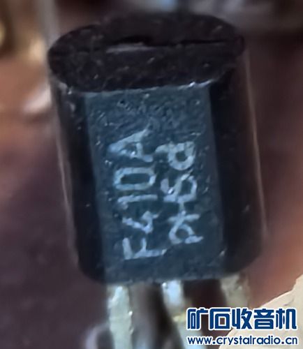

F410A在网上找不到任何资料。求大神赐教,它是什么类型的管

完整型号 BF410A

大神,我买不到BF410A ,请问用什么代替

俺不是大神哈,俺对这个管子也是一无所知,只是搜索引擎用得比较熟练罢了。
俺自己用过的 JFET 基本都是拿来做模拟开关的,而你这个估计是射频应用的,还是等坛子里懂这方面的“真神”来解答吧 ...

FM 高频头用

首先我不是真神,其次我尚未用JFET做响过收音机。
最后觉得可以用2N5484或J308代替。某宝上这2种直插应都有卖

在TB上搜BF410就有的,这种型号我以前也是买了好多。买来都没有用过。如果高放上可以2SK192A替代。

搜到一个近似的 ,看来我的搜索思路要改变
