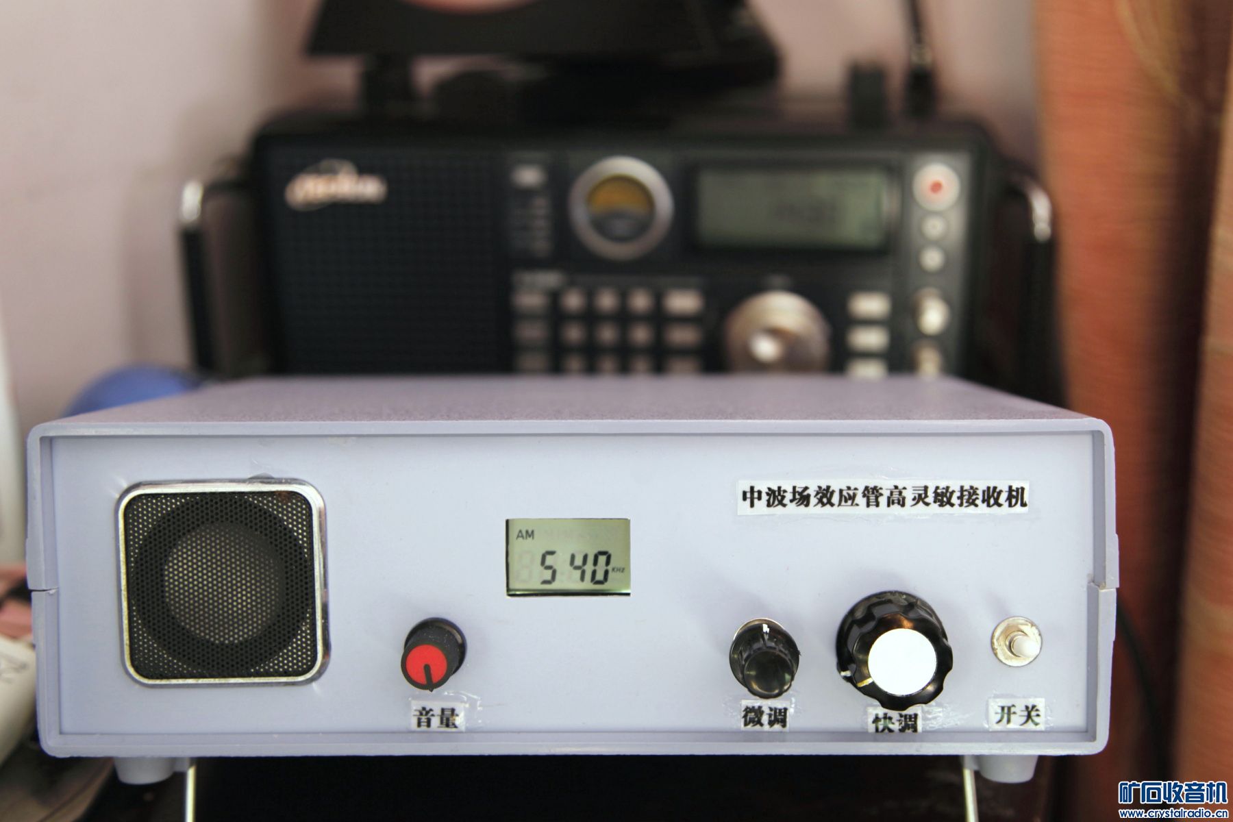

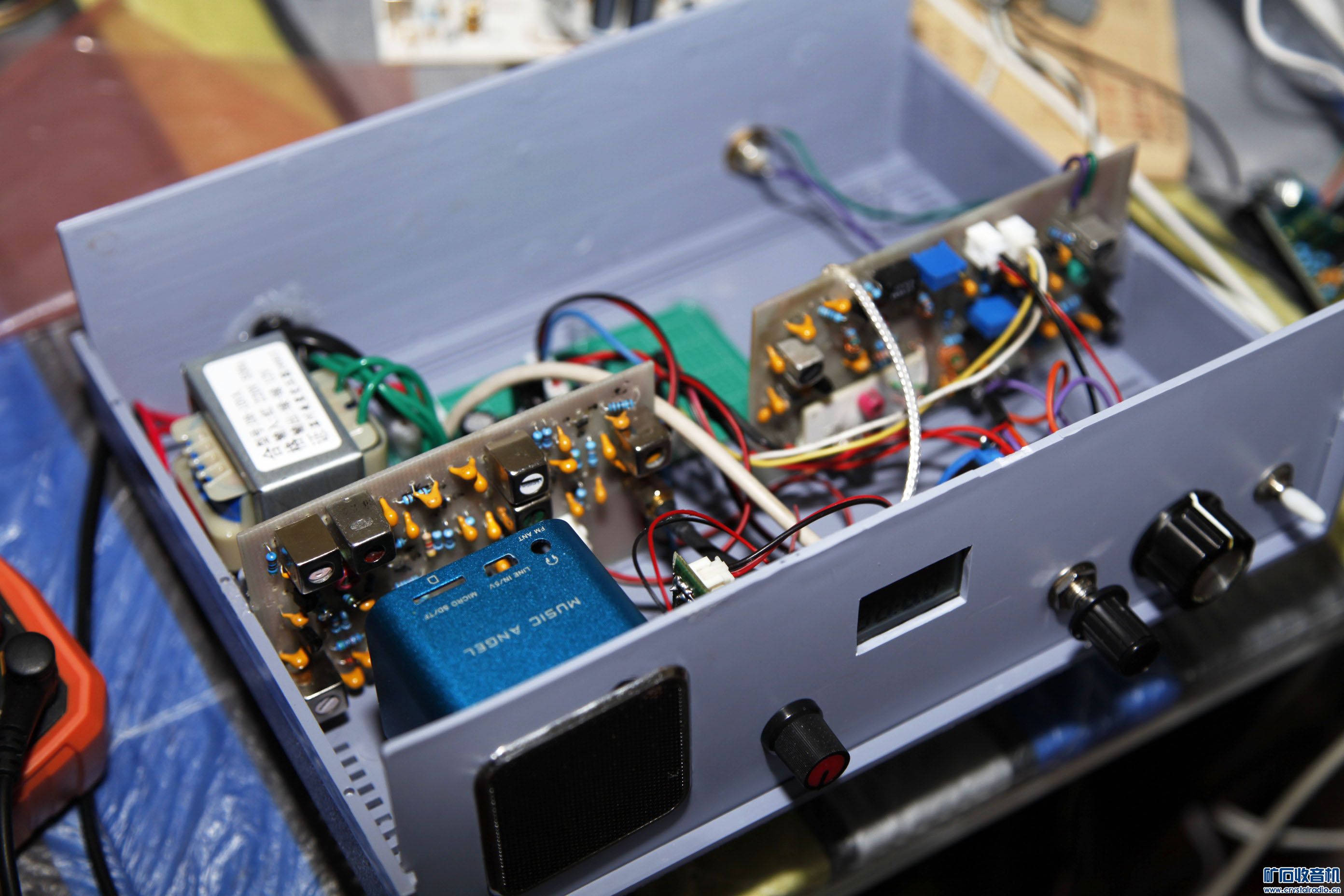

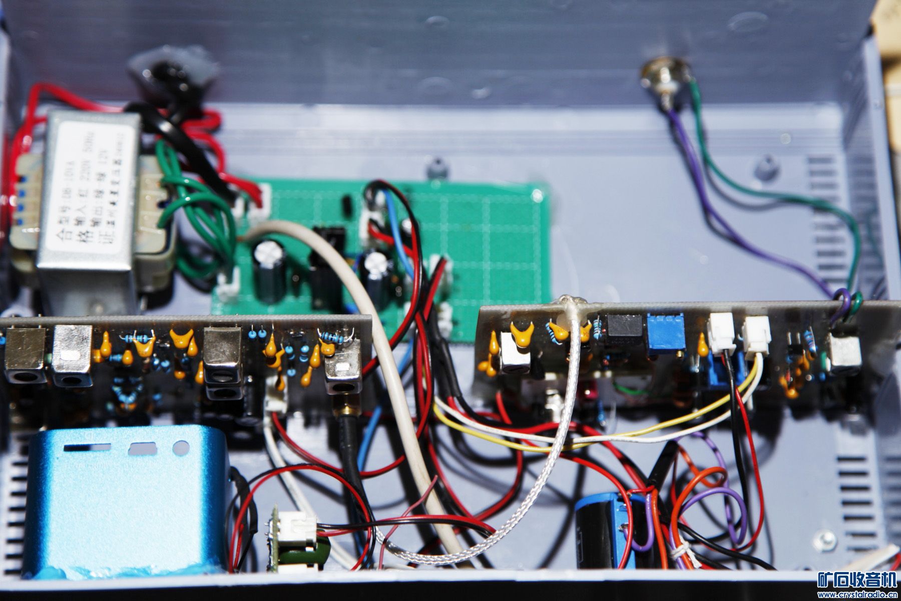

中波高频部分是爱康木老师的,调试过程中发现个别问题或器件短缺,遂稍加改造,三联可变电容改为变容二极管;原来中波覆盖不全,改造中波振荡电路及其后面的放大电路;二极管双平衡混频部分利用开关电源磁环等器件自己制作。
中频放大采用“求知无尽”超版设计的场效应管放大器,不过中频采用455KHz。
正如超版所述,该中频放大器的前两级采用场效应管,后面再加上一级固定增益双极性管中频放大器。
前两级放大器提供52分贝增益,再增加一级固定增益(20--25分贝)的放大器,组成三级中放。经实验,这种放大器,每级可以提供20分贝的AGC控制,达到40分贝的AGC控制量。

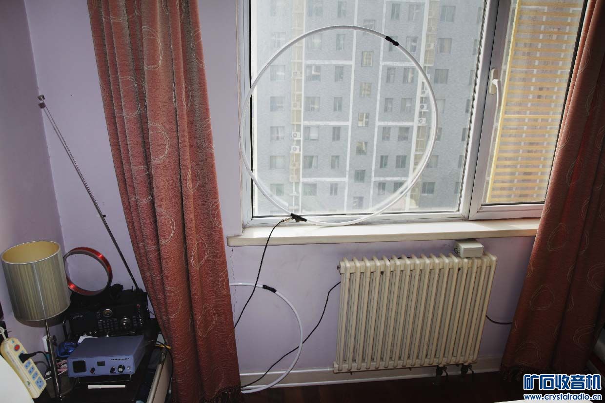

接收采用直径1米莫比乌斯圆环天线。
根据实际收听,该收音机灵敏度非常高,强台无阻塞,效果近似调频广播;弱台除噪声稍增加外,信号与强台相差不大。
根据10月16日晚9点至9点20分收听记录,整个中波段有46个广播电台,它们涵盖中央新闻、财经、海峡之声,半径1000公里左右省级广播电台,以及内蒙古、河北、北京、山西、陕西、山东、河南、浙江、江西、江苏、湖南、湖北、安徽等省部分地市级广播电台。当然有些信号频率相近,有重叠,但可分辨,有些电台由于距离远,接收信号有衰落起伏。有天深夜还收到湾湾对外广播。

用电池供电效果会更好,有空把天线照片也发上来看看。
 楼主| 发表于 2024-10-29 09:29:45 | 显示全部楼层
直径1米铝塑管莫比乌斯天线
铝塑管制作莫比乌斯天线直径1米
铝塑管制作莫比乌斯天线直径1米

您好,介绍一下这个莫比乌斯天线,里面用什么线材制作?共绕了多少圈?
 楼主| 发表于 2024-10-31 11:30:24 | 显示全部楼层
海河老师,莫比乌斯天线严格按照矿坛《用铝管制作Youloop环形AM天线》文章制作,
http://www.crystalradio.cn/forum ... &fromuid=315923
(出处: 矿石收音机论坛)
 楼主| 发表于 2024-10-31 11:31:58 | 显示全部楼层
http://www.crystalrad ...
铝塑管内里线材用网络电缆,四根双绞合线利用其中三根,双绞线并成一线。这样内里三线,外加铝塑管一线,天线共绕四圈。
