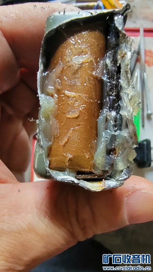

 楼主| 发表于 2024-10-31 20:51:12 | 显示全部楼层
6a2j 发表于 2024-10-31 20:41
没看到过这方面的资料,倒是看到以前是有浸凡士林的
蜡濅电容内部构造。
蜡濅电容内部构造。
蜡濅电容内部构造。
发表于 2024-10-31 22:41:18 来自手机 | 显示全部楼层
介质损耗大不?
发表于 2024-11-1 00:13:11 来自手机 | 显示全部楼层
yang3535 发表于 2024-10-31 20:51
蜡濅电容内部构造。
这东西我称之为膏状物,也有人叫它稠油,五六十年代的无线电杂志里面介绍说用的是凡士林。

发表于 2024-11-1 20:04:32 来自手机 | 显示全部楼层
yang3535 发表于 2024-11-1 09:36
蜡濅电容用的微晶蜡。
很明显,你这图上的东西是硬块,和那些半流动性的东西不是一回事。
拆开一些铁壳金属化纸介电容,可以看到有凝固的蜡,是不是所谓的微晶蜡不知道,不过它是用于固定电容芯的,并没有浸到里面。

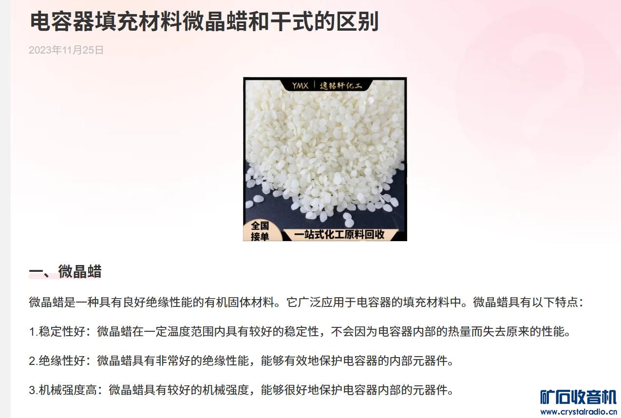

 楼主| 发表于 2024-11-1 20:47:38 | 显示全部楼层
拆开一些铁壳金属化纸介电容,可以看 ...
微晶蜡原料,白色无定形非晶状固体蜡,以C31-70的支链饱和烃为主,含少量的环状、直链烃,无臭无味。不溶于乙醇,略溶于热乙醇,可溶于苯、氯仿、乙醚等;可与各种矿物蜡、植物蜡及热脂肪油互溶。采用精制法制成膏状产品。
发表于 2024-11-2 00:59:41 来自手机 | 显示全部楼层
yang3535 发表于 2024-11-1 20:47
微晶蜡原料,白色无定形非晶状固体蜡,以C31-70的支链饱和烃为主,含少量的环状、直链烃,无臭无味。不溶 ...
你的资料是近些年的吧?当年有没有这种东西都不知道,至少我没看到这方面的资料,但是看到了说有使用凡士林的。
24楼介绍时使用的是“填充”这个词,明显不是浸渍的意思,像铁壳的金属化纸介电容,用蜡固定电容芯,使用“填充”这个词倒很恰当。
