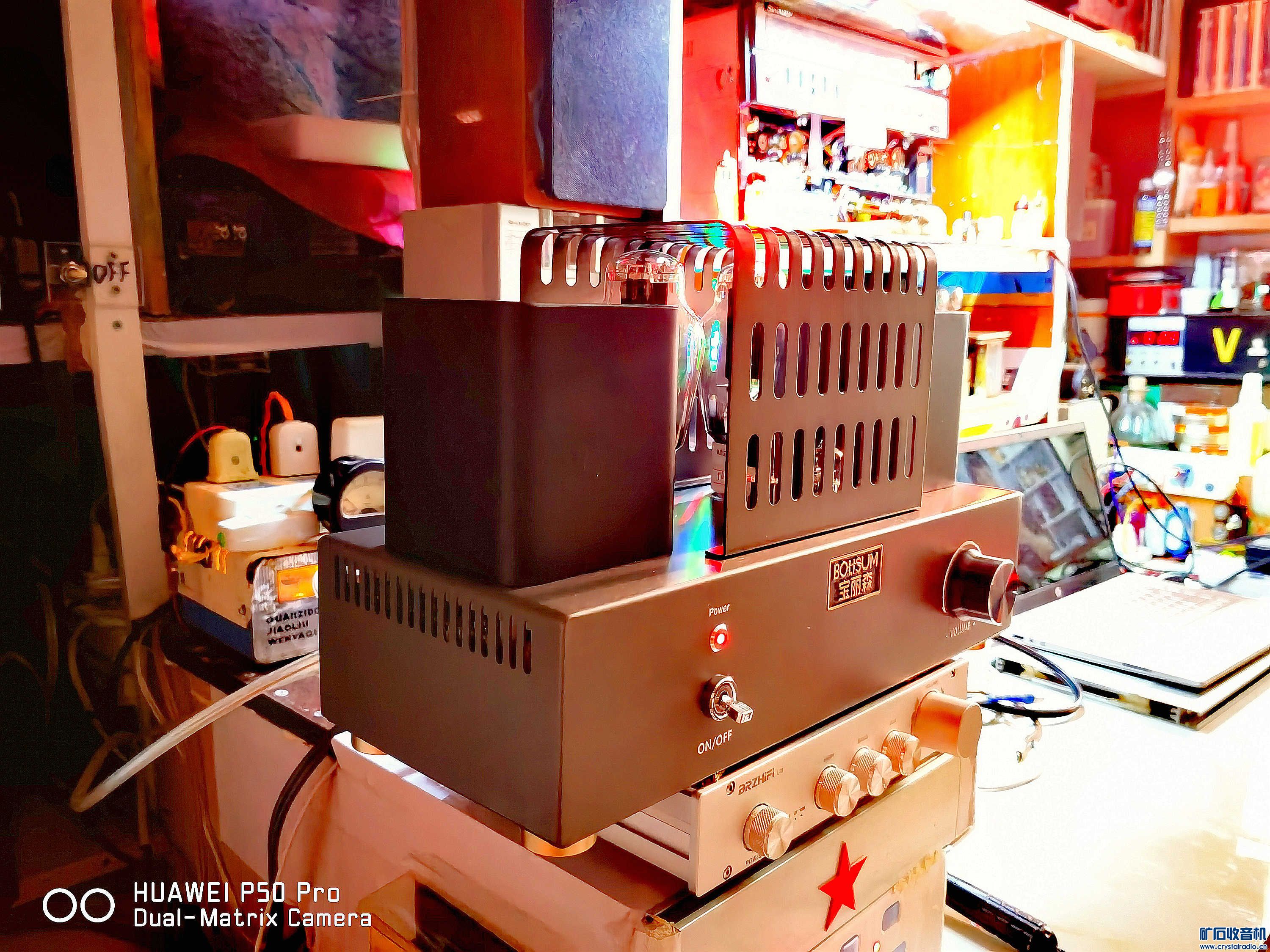

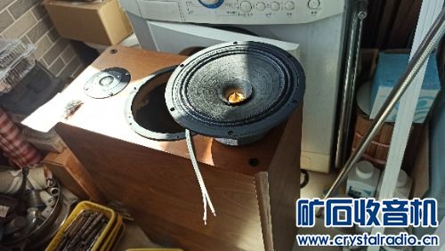

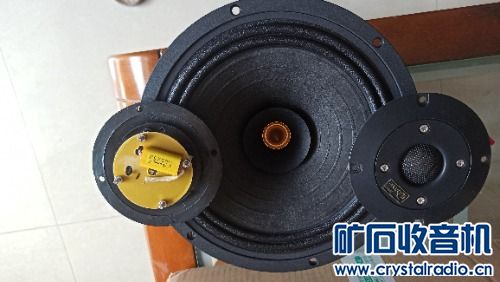

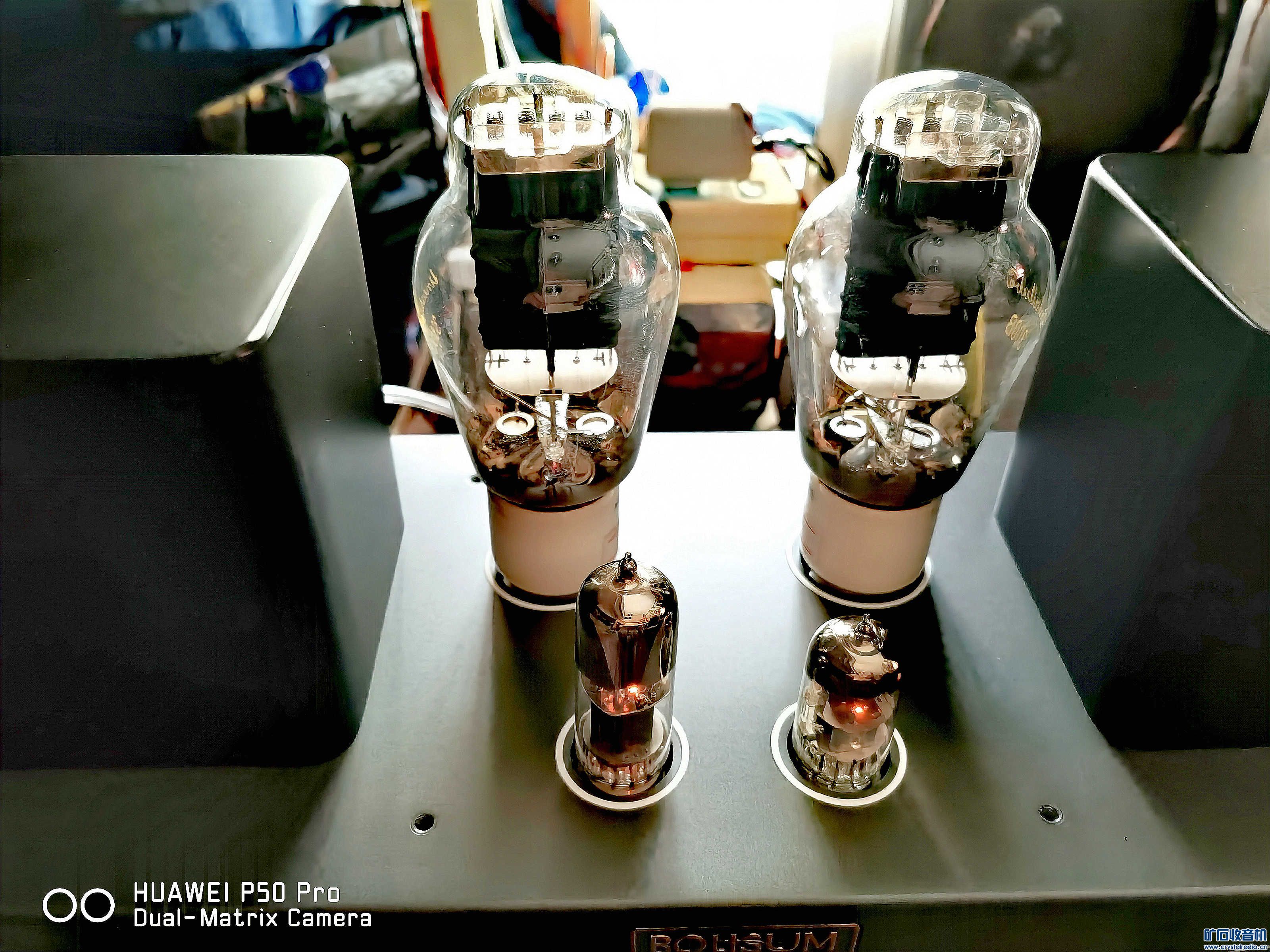

近日购入一对8寸全频喇叭,装入这个旧箱体中,加上一对汽车高音喇叭,用300B推动,取得很好的效果,这台300B是1995年制成,原是不锈钢机壳,用5U4作全波整流,用2只6N5P作全机稳压,把500伏降至400伏,6AC7推300B,6AC7的帘栅极用0A3稳压,用了多年,近几年把这台300B换了铝合金机箱,电路都全改,变成ECC88骑马直耦300B,去掉交连电容,失真度感觉少了些,听感更好,直耦电路的高压要500伏,所以5U4全波整流出500伏直供300B用去掉了2只6N5P稳压,加装了2只6E1,2只6E2作音量显示。

发表于 2024-10-28 22:11:35 | 显示全部楼层
它不还有款金色盆的,有没比较过那个好些?
 楼主| 发表于 2024-10-28 22:21:52 | 显示全部楼层
金色的是云母盘,个人还是喜欢纯纸盘的。
发表于 2024-10-28 22:29:58 | 显示全部楼层
喜欢就好,那云母的我看到过它的技术指标,这款纸盆的没注意到有过样
 楼主| 发表于 2024-10-28 22:40:25 | 显示全部楼层
云母盘是橡边,纸盘是布边,橡边用久后可能老化,纸盘布边估计会耐用些。
发表于 2024-10-28 23:13:10 | 显示全部楼层
橡皮边也看材质,我有一对进口的橡边用了三十年还完好,未见老化迹象。纸盆的原来我撕裂过两只(音量大),都在音圈附近,所以我对纸盆有阴影。泡沫边是肯定不行的,老化极快
 楼主| 发表于 2024-10-28 23:17:46 | 显示全部楼层
老石匠 发表于 2024-10-28 23:13
橡皮边也看材质,我有一对进口的橡边用了三十年还完好,未见老化迹象。纸盆的原来我撕裂过两只(音量大), ...
关键这个橡边是国产的,日后才有结论。

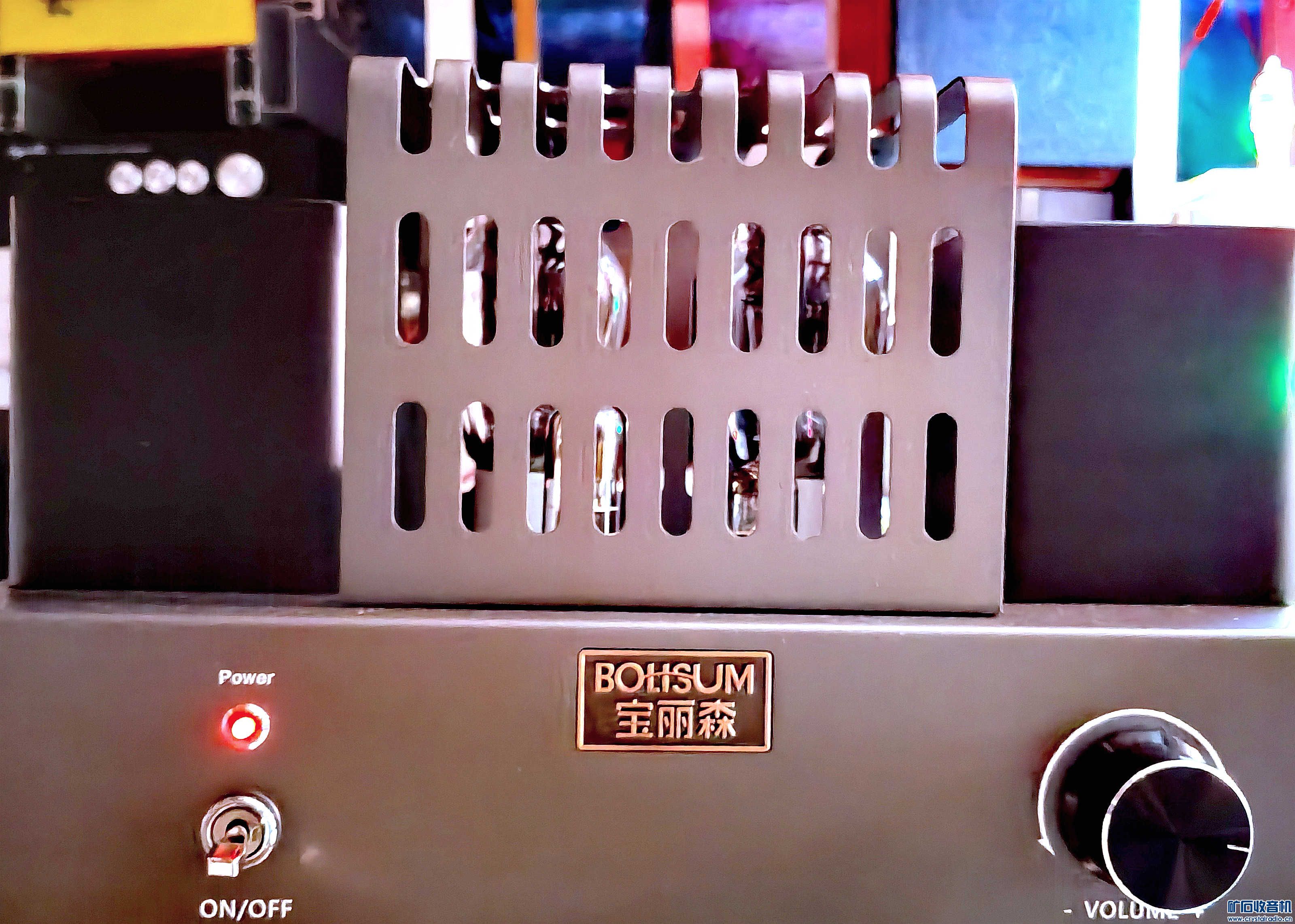

我的是成品300B ,开关电源高压供电,省去了笨重的电源变压器。推一对成品雅马哈书架音箱。
