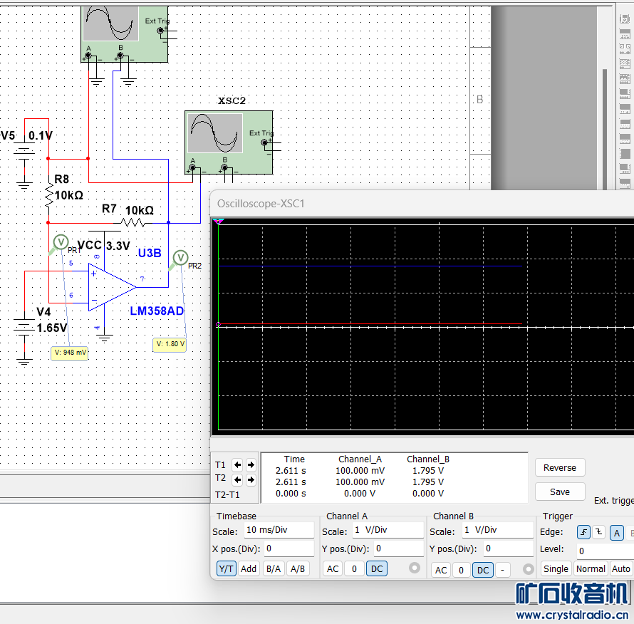

小信号输入时,正负端不恒等,久了没用,不知道是哪里的问题

LM358输出电压最高只能到电源电压减去1.4V,你已经违反器件输出范围。
在输出范围外的运放,已不再符合正常运放之行为。正负端不恒等意料之中。
应该换一颗输出电压轨至轨的,比如LMV358、NJM2732、TC75S67等等
或者提升电源电压
发表于 2024-10-29 00:26:42 | 显示全部楼层
你自己算算,对于同相端来说,增益是2倍,减去负输入端0.1V的1倍,输出有3.2V,你的电源只有3.3V,早都饱和了

你把 V5 改成 1.65V 直流 和 0.1V 交流信号叠加就可以了 ......

看漏了,一直以为它是轨对轨的
