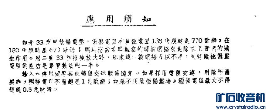

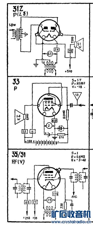

发表于 2024-10-28 17:23:35 | 显示全部楼层
来自《常用电子管电路手册》
发表于 2024-10-28 18:52:43 | 显示全部楼层
这个是2V灯丝里输出功率最大的型号了

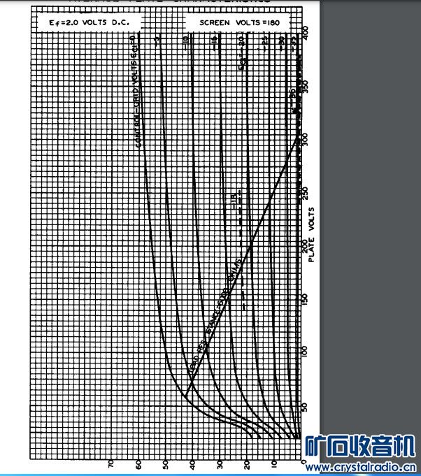

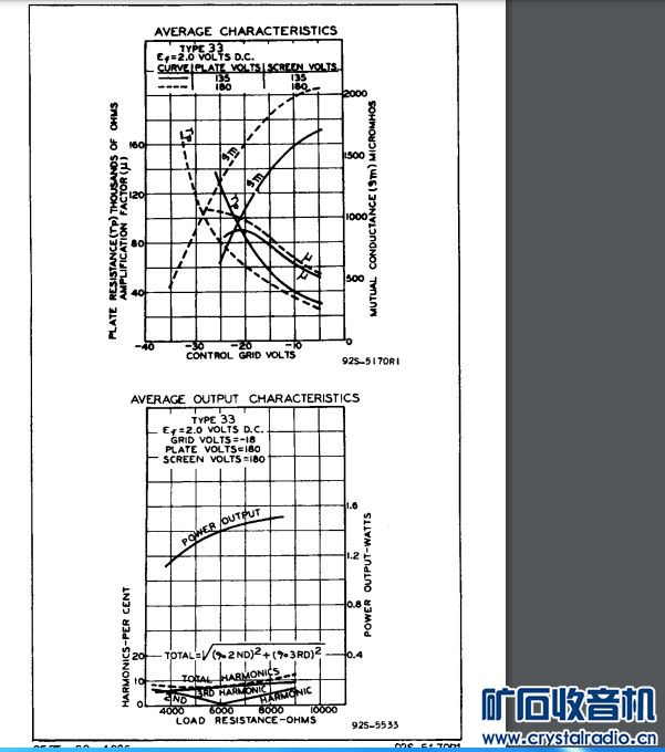

发表于 2024-10-28 20:04:21 | 显示全部楼层
发表于 2024-10-28 20:05:30 | 显示全部楼层
发表于 2024-10-28 20:12:25 | 显示全部楼层
 楼主| 发表于 2024-10-28 23:30:22 | 显示全部楼层
谢谢于版提供这么详细的资料!
 楼主| 发表于 2024-10-28 23:33:53 | 显示全部楼层
60年代的爱好者 发表于 2024-10-28 17:23
来自《常用电子管电路手册》
非常感谢!

再次感谢各位提供的资料!
不过看了在参数有些失望只有1.4w输出,朋友只给了两只,少了些,耳机多年不玩了,推挽又少两只,看来要在音箱方面先解决问题,再解决它,原想和2A3差不多。
