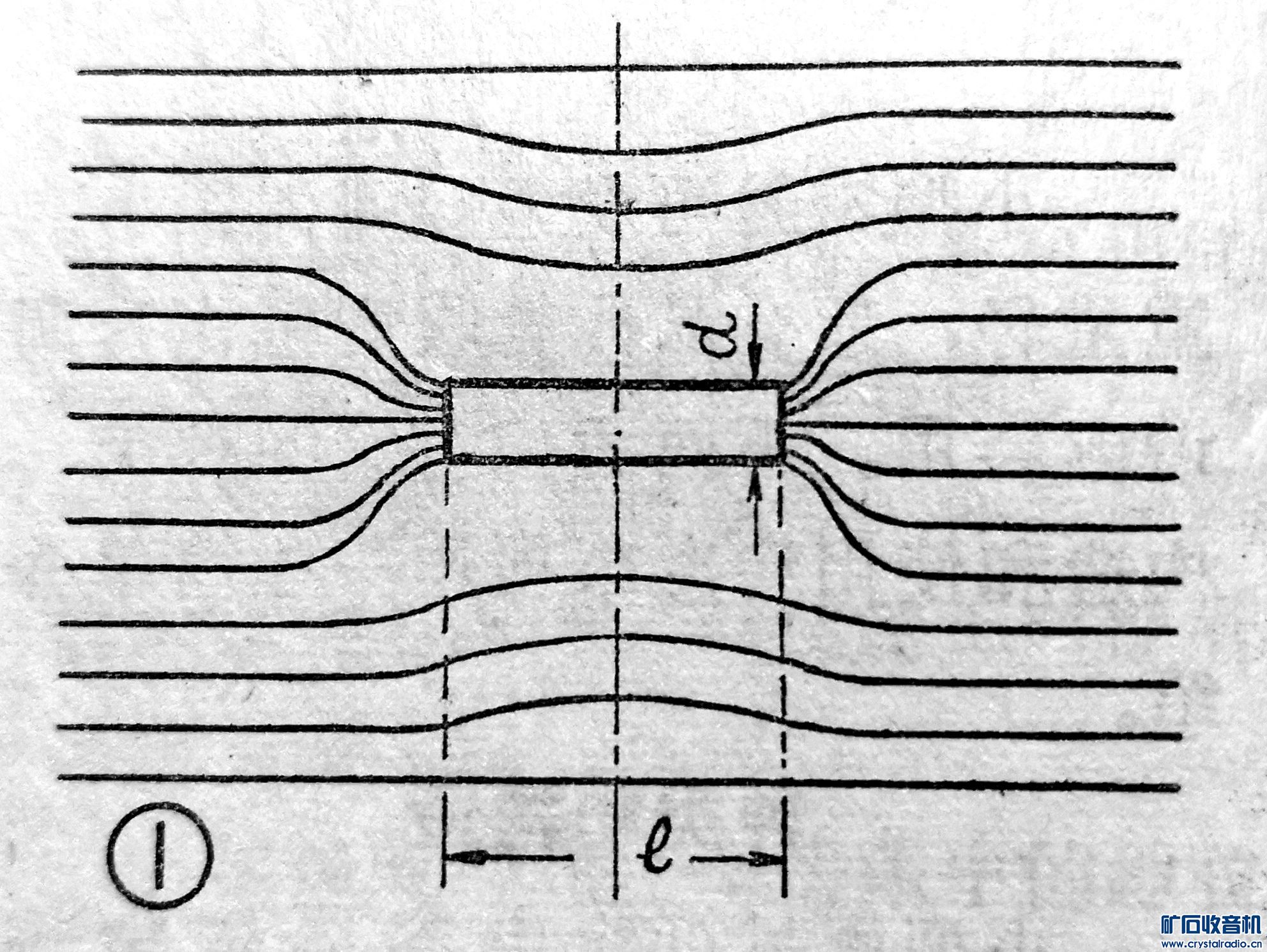

    打开晶体管收音机的后盖,就可以看到一根圆形的或扁平形的磁棒,上面套着几个线圈,这就是磁性天线。为什么要用磁性天线?这个问题只要了解磁棒的一些特性就可以搞清楚了。
    磁棒是用一种磁性材料做成的。象金属可以导电一样,磁性材料可以导磁。一般用磁力线来表示磁场的强度。磁力线愈密,表示这处的磁场强度愈大。如果把磁棒放在磁场内,由于它具有导磁性,所以磁力线易于通过它,磁棒附近的磁力线就会聚束在磁棒内,如图1所示。
    磁棒的导磁性能愈好,它聚束磁力线的能力就愈强。说明导磁性能的数据叫做"导磁率",常用希腊字母 u (近似读音为"谬" miu )代表。
    从广播电台送来的电磁波,产生磁场。磁棒由于有聚束磁力线的作用,因此磁棒可以有效地吸收电磁波磁场的能量,也就是说可以有效地"捕捉"电磁波,提高接收信号的效率(比未用磁棒时要提高几十倍以上)。
    磁棒的有效导磁率与磁棒的材料有关,并且与磁棒的外形尺寸有关。从图1可以直观地看出,磁棒长一些,截面积大一些,聚束磁力线的能力也显然强一些。另外,计算证明,有效导磁率与磁棒的长度l、直径 d 的比值有关,比值 l / d 愈大,磁棒的有效导磁率也愈大。一般,为了照顾能有适当大小的截面积,又要有较大的 l / d 比值,把 l / d 这个比值选在10-20之间。总之,磁棒似乎愈长愈好,但实际上太长了也不利。因为磁棒太长,磁棒内部对磁场能量的损耗加大,另外收音机体积也必须加大,得不偿失。一般磁棒长度以200毫米为限。

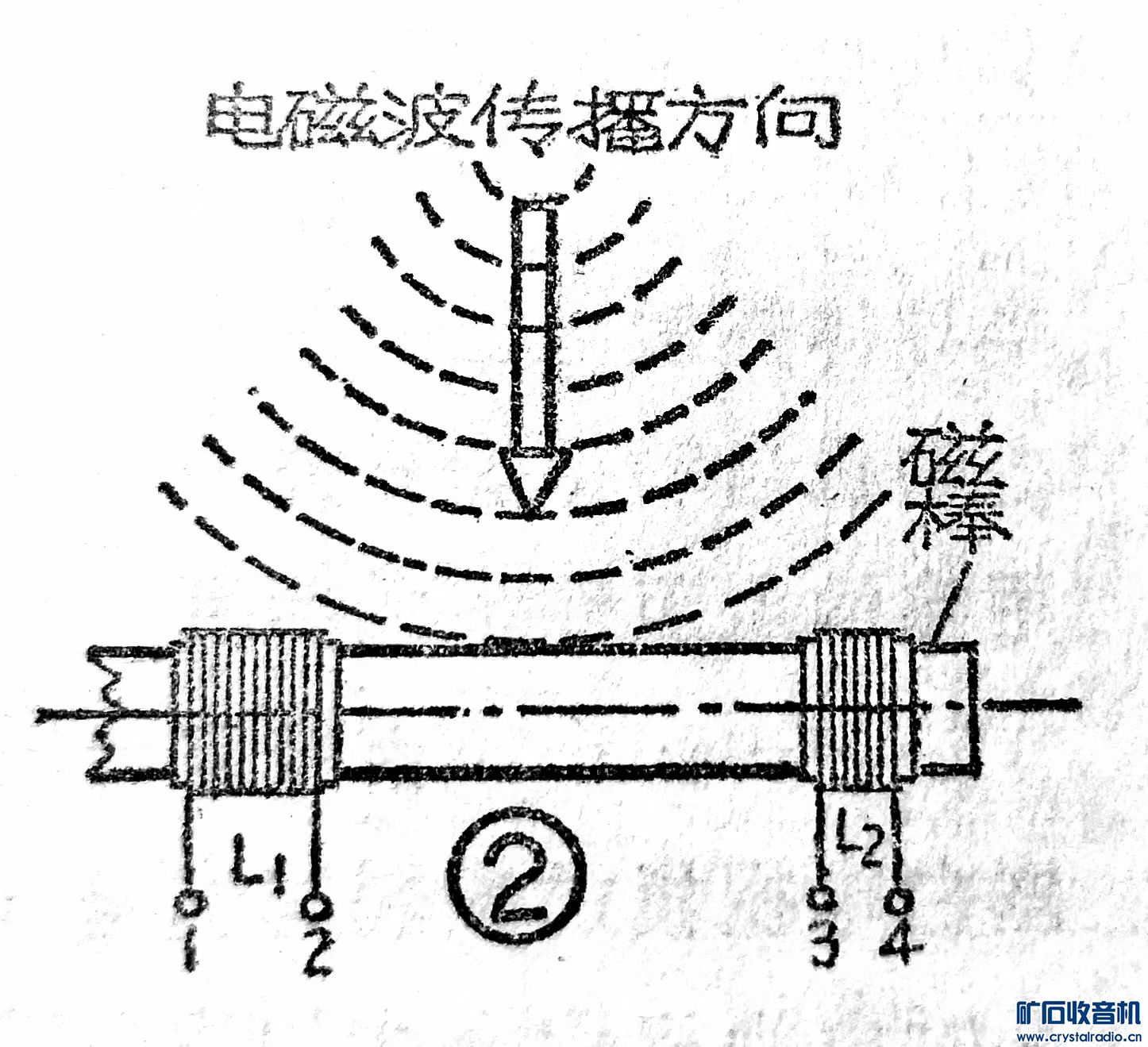

    磁性天线还有一个很重要的特点,就是具有很强的方向性。当磁棒处在图2所示位置时,即当磁棒的轴线与要接收的电磁波传播方向垂直时,电磁波磁场产生的磁力线与磁棒平行,贯穿磁棒的磁力线最多,接收到的信号也最强。
    偏离这个方向,接收到的这个电台的信号就减弱。利用这种方向性,可以提高收音机选择电台和避免干扰的能力。
    由于磁性天线具有上述特点,又由于一般晶体管的内部杂音较大,要求必须有较强的输入信号,所以在晶体管收音机中普遍采用磁性天线。
