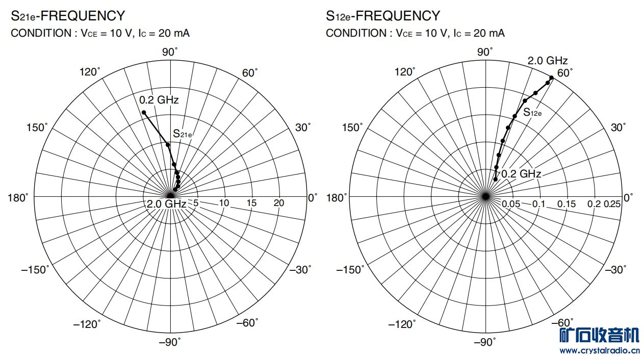

之前看书看到S参数,然后找个了一个瑞萨的2SC3356看看S参数,结果发现看不懂了,找个管子的S参数如下:
S11和S22
S21和S12
这4个参数都是用SMITH图的方式表示出来的,但是我在这里看不到具体的频率。
以S11为例,我的理解如下:
S11有两条曲线,一条是Ic=5mA,频率从0.2G-2.0G,另一条是Ic=20mA,频率从0.2G-2.0G.
以Ic=5mA为例,这里只能看到频率从0.2G-2.0G,如果我想找到435MHz时的S11怎么找?
S21同样,这个也找不到频率。
望给位老师给予一定的指导,谢谢各位老师!!!!
是我看的不仔细,仔细又看了一遍,发现上面写的是每200MHz一步,S11,S22,S12我看懂了,S21我按照200MHz一步来理解,那么S21好像最高到1.8G,已经是圆心了。
发表于 2024-10-28 10:14:24 | 显示全部楼层
1、楼主可以查阅NEC本家的数据册,更老版本可能包含更多讯息。
https://www.alldatasheet.com/dat ... 64/NEC/2SC3356.html
这份NEC手册就很幸运地包含列表形式的S参数。
楼主把400MHz和600MHz的两个数据做线性插值大概就得到435MHz的S参数?我猜的。
2、为何renesas新版本反而缩减手册的内容?因为S参数这部分集中到仿真软件模型里面了
http://www.crystalradio.cn/forum ... =2151757&extra=
3、不知楼主拥有NECrenesas原厂2sc3356还是国内厂牌的3356?
如果是国内厂生产的,NEC/renesas原厂提供的S参数未必准确反应楼主手中的管子
但也不会相差太远。。。
发表于 2024-10-28 11:59:00 | 显示全部楼层
nahaotian 发表于 2024-10-28 09:34
是我看的不仔细,仔细又看了一遍,发现上面写的是每200MHz一步,S11,S22,S12我看懂了,S21我按照200MHz一步 ...
点离得太近,重合了,圆图只是用来看趋势的,精确度不要太在意
 楼主| 发表于 2024-10-28 13:07:43 | 显示全部楼层
https://www.alldatasheet.com/datasheet-p ...
感谢老师的解答。
1、我的确觉得435MHz的S参数是在400-600之间做线性插值大概就得到435MHz的S参数。
2、感谢老师,单位电脑看不到具体的内容, 。回家之后再研究这部分内容
3、这个手册是单位共享里的文件,我们单位应该用的是瑞萨原厂的2sc3356
感谢老师的指点!
 楼主| 发表于 2024-10-28 13:08:05 | 显示全部楼层
哦……原来如此,谢谢老师的指点!
