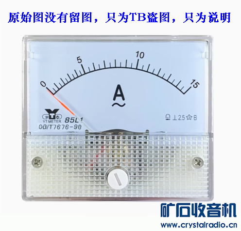

看到手头上刚好有一个,某工业拆机的废弃电流表,看过小鬼头老师的大作,提到原理基本一样,换不同表头也可以工作,
于是想用一个85L1电流表,改装成ESR在线电容检测仪;
第一次实验:
既然老师说明可以用多种表头,那么先将电流表检测一下;
外观图(原图没有保留,此为某宝的盗图)

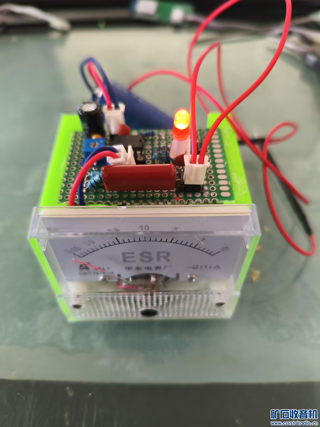

第一次实验,将电流表改成直通的表头
言归上传,先将电流表的交流互感器与整流板拆下来,将表头线直接接到接线柱上。
考虑到使用量程范围,中值选用10欧,表头面板刮除原电流丝印,用激光打标标打成ESR与电阻刻度;
查了一下表头电流范围,用数字万用表二极管档检查核对,电流表头估计是0.5mA的,比万用表表头要大。
按小鬼头老师的说法,任何表头都可以改制,理念上直接了一下原来的外挂板,调整一下短接电流为最大值,再用中值电阻校对中值就可以了。

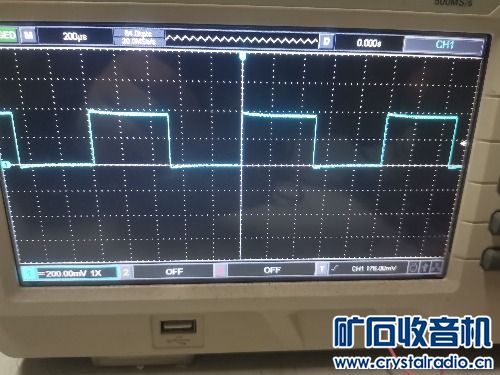

思考,查看HOTDLL大神的电路图,与电流表增益有关的是电阻倍数,如果改电阻倍率,理论上可以,但是线性刻度就可能对不上了,还有串联了2个整流二极管,这个有什么关系呢?突然想,D3D4都写了用1N4007,D1D2没有写,我都用1N4007,用万用表0.1mA表头没有任何问题,用0.5mA表头才出的问题,电路工作的频率是100kHz,远高于1N4007的工频应用。改用高频二极管是否可以增大增益而不需要加电压呢?

第三次实验:
将电路中的D1、D2由1N4007改成快速恢复二极管FR107,效果很理想:仍采用锂电池,均能调整最大电流值。开路是无穷,取一个10欧电阻,测量在中值附近(原表头是2.5级的,即2.5%误差),没有问题。
最后由于电流原设计是安装在面板的,单独工作方向不好摆放,3D打印制作了一个支架,固定表头和电路板,整合起来应该算比较方便了,发一个成品效果图。
第一次发贴,表达不好,另外水平有限,改一个二极管,写那么多,但是实际是遇到问题不断反思的过程。跃然简单问题写复杂了,但是将自己的思路过程写清楚,以记录电子技术成长之路。

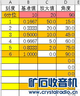

补刻度制作过程:
参考论坛上有关刻度面板的制作资料,但看完觉得太复杂,这些感觉是做万用表专业人员的,做得很复杂,我们只做一个简单参考,看起来有用就可以了,因为,用原表盘的刻度线,改数据是最简单和快捷的。
那么首先要算出平均分布的大刻度是什么值,最后用不同的中值验证,发现10欧对应6个主分度,出来的数据较整数,所以最后采用了中值10欧,2倍增益方案。
表盘刻度位计算.xlsx
12.33 KB, 下载次数: 25
