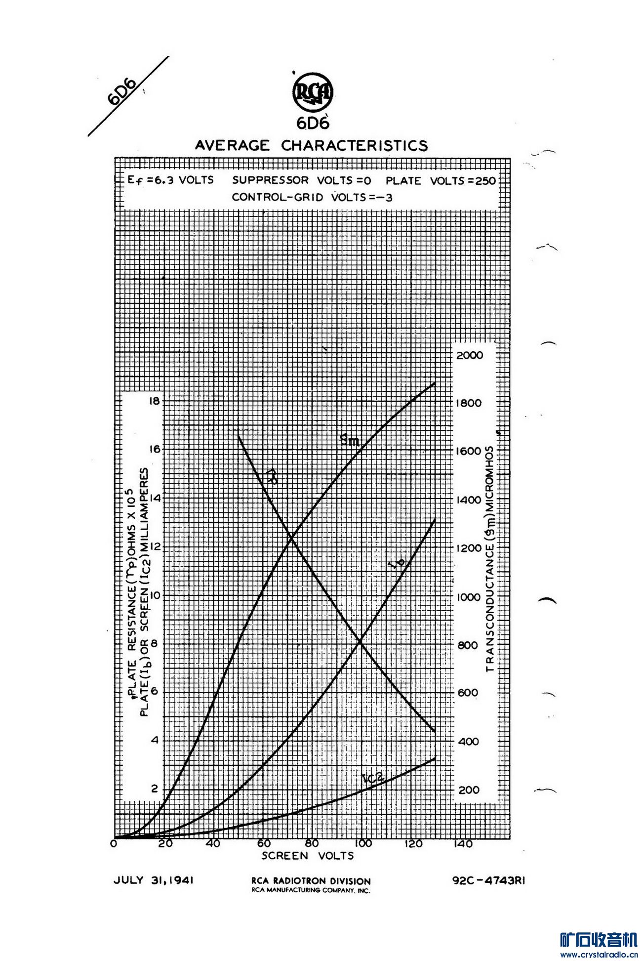

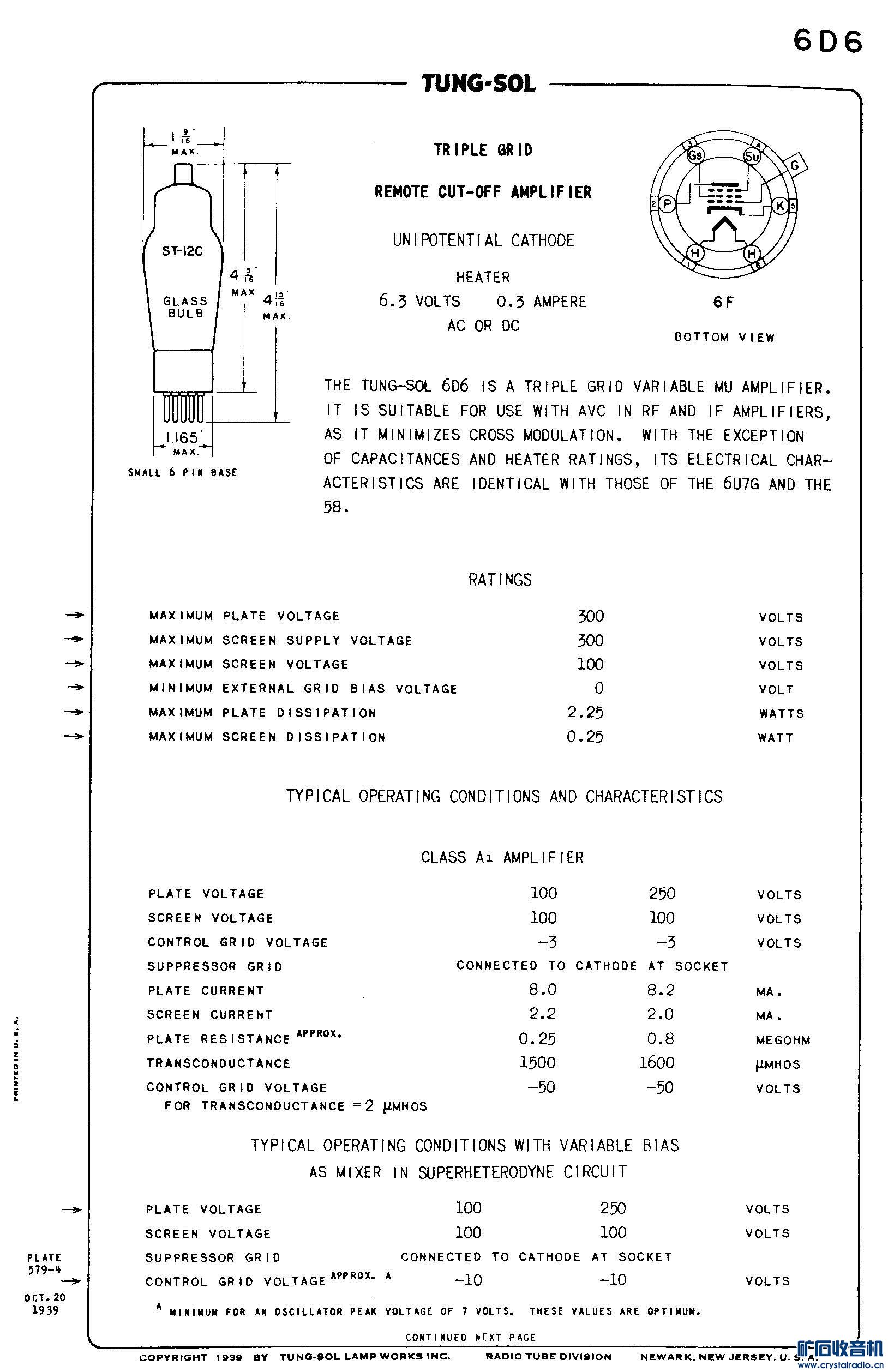

听说这管推300B好听

看资料这是一个收音机用遥截止五极管,主要用于高放、中放和自动音量控制。类似后来的6K3P,6K4,其性能并不太适合直推300B。

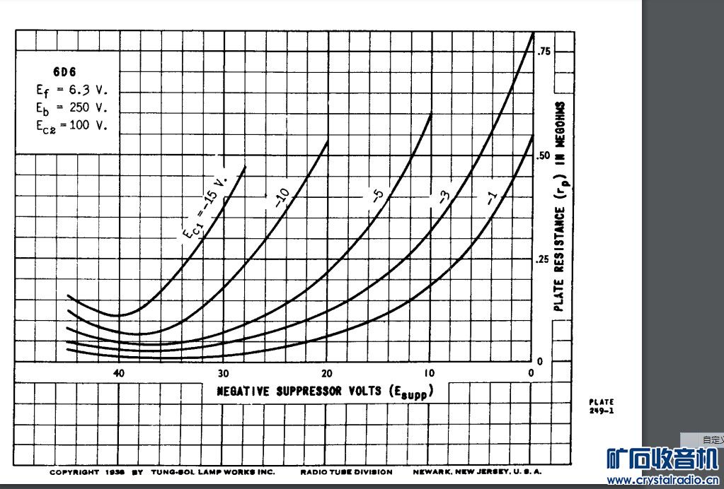

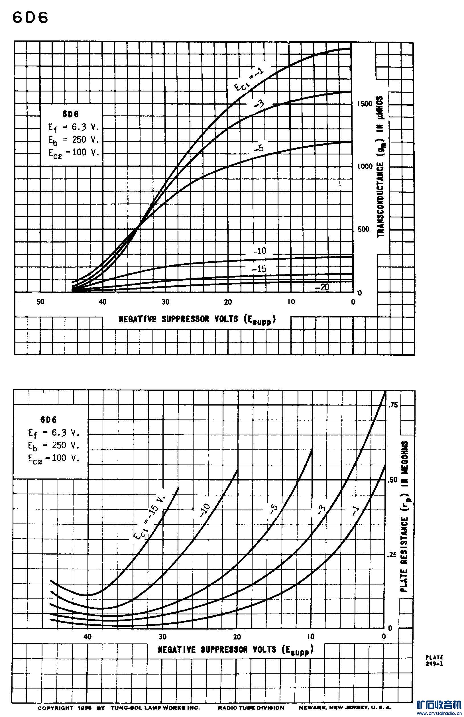

为什么不能用呢?
所有的遥截止管子,只要负载足够的大,失真都可以做的很小。
足够的大,那么就是恒流源负载,或者回旋器电路。TRS那个著名的超级帖子的电路就OK。
1M欧的负载,200Vpp的输出,电流改变也才0.2mAP-P。
