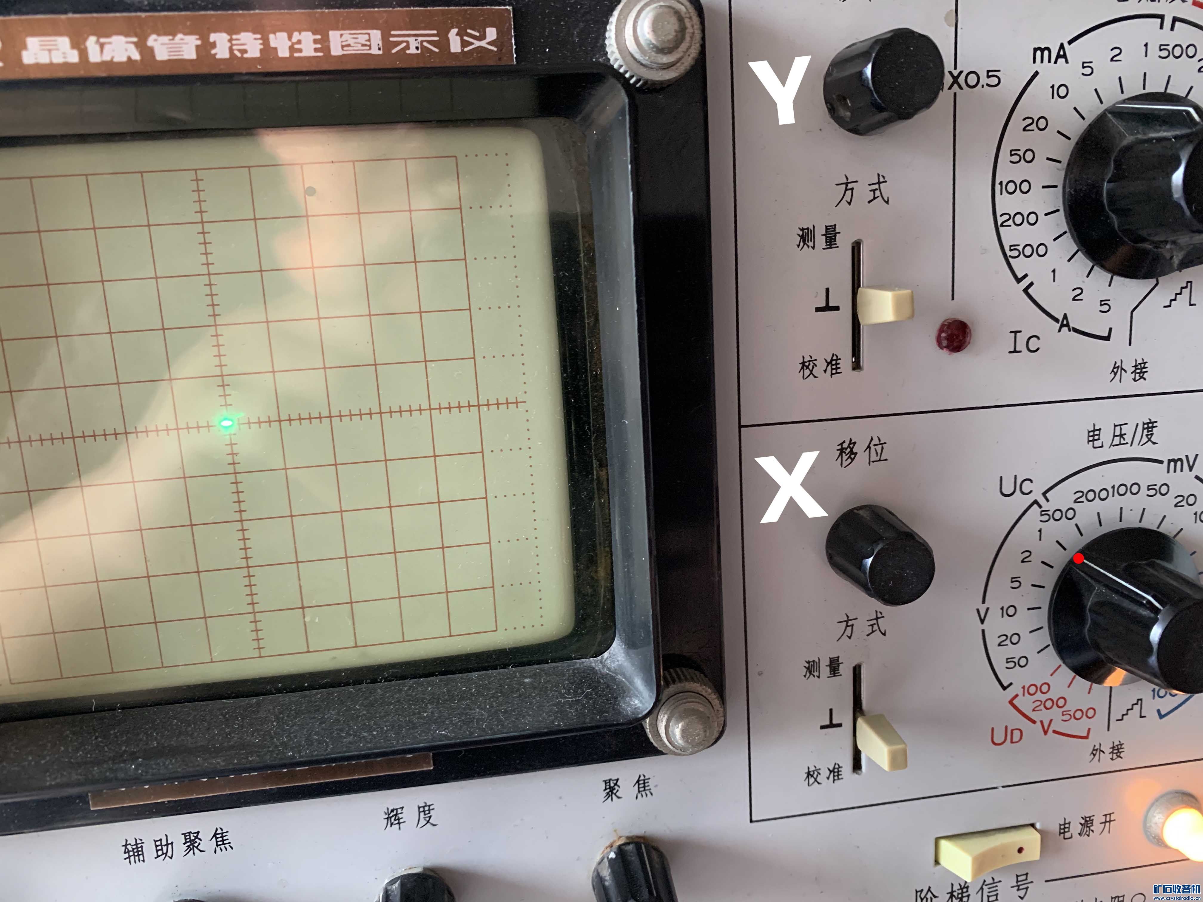

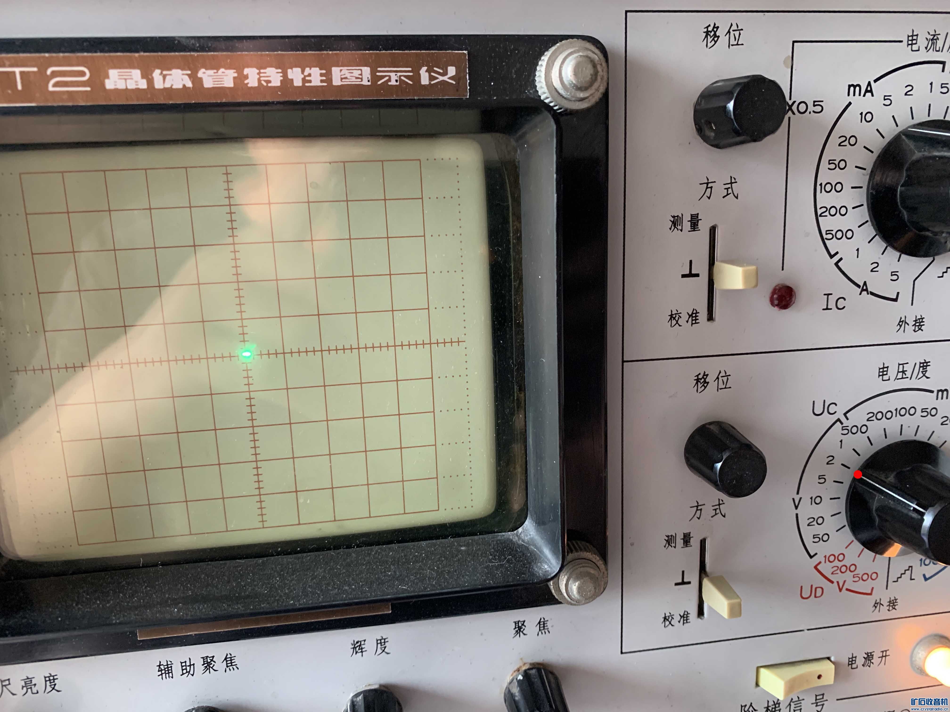

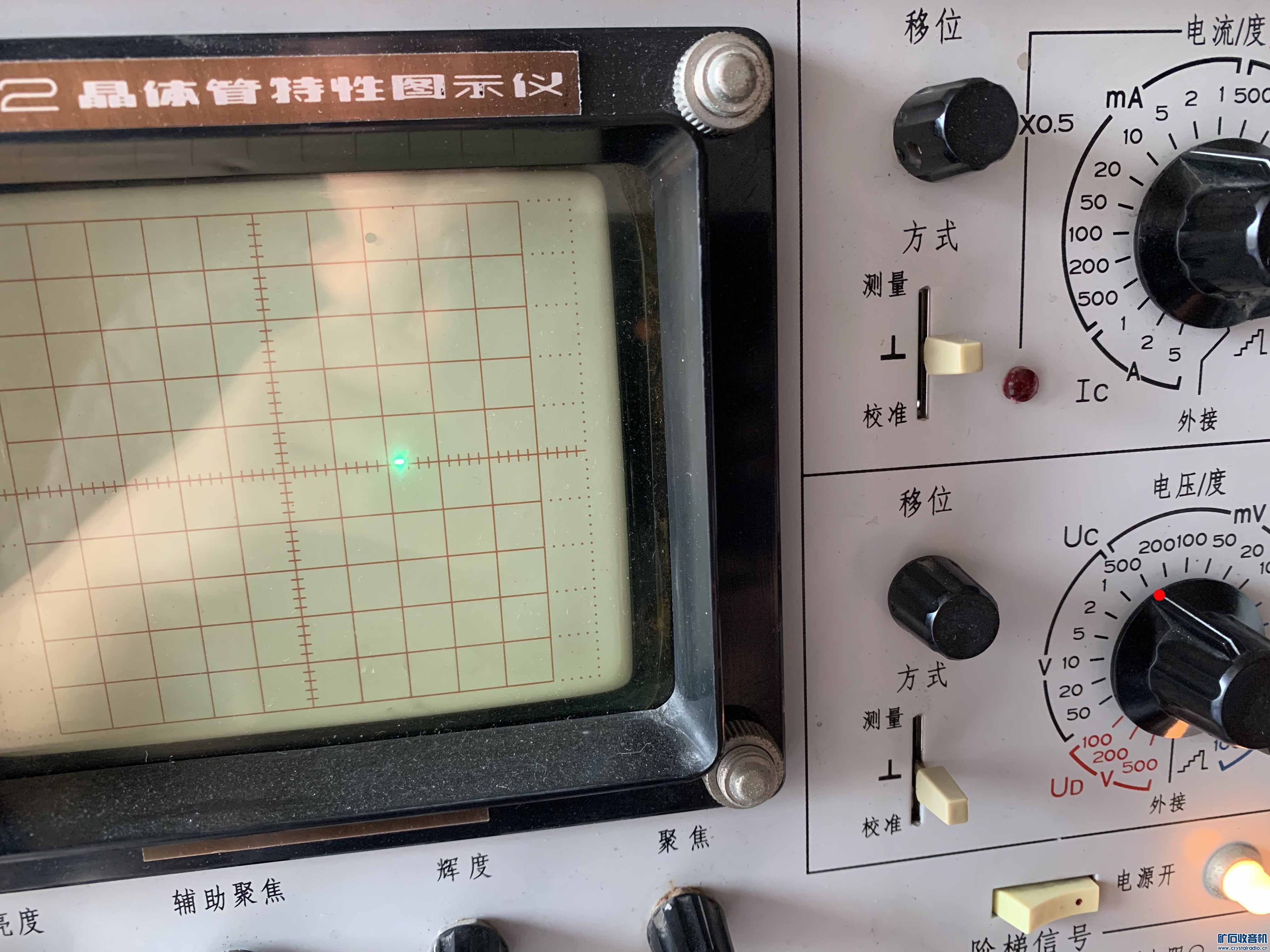

前几天在海鲜市场收了一台好坏不知的QT2晶体管特性图示仪,到手一番修整,终于能正常测试了,在校准的时候,遇到个超出本人技术范围的故障无法解决,特请坛里大师们指点一二,谢谢了!!
故障现象:放大板X轴平衡校准的时候,5倍率无法和1倍率调平,可调电位器都拧到底了,大约偏移了2个格,有个奇怪的问题,调整1倍率的时候,5倍率会跟着动,所以就导致5倍率档永远也无法和1倍率档调平了。已经借朋友机器上的模块替换法排除放大版和阶梯板故障,电源也校准过,参考电压也没问题。实在头疼,请问大佬们,这一般是哪里出现故障了?望广大朋友不啬赐教,谢谢!
5倍率档
2倍率档
1倍率档
发表于 2024-10-29 09:08:48 来自手机 | 显示全部楼层
雨中的阳光9886 发表于 2024-10-29 02:27
大师分析的有道理,只不过我已经拆朋友的机器上的模块全部替换过排查,故障依旧,电源校准过正确,然后X ...
分压电阻出问题的机会极少。
示波器y轴的相关原理大致是,有2级放大器,中间设有1、2、5的衰减器,面板上的位移旋钮,实际上调节的是第二级放大器的中点电压。如果第一级放大器的中点电压不为零,就会出现类似你一楼问题的现象。
示波器中,如遇你一楼问题,需要拆开机子,对第一级放大器作调零校准才能解决。
你朋友的模块装到你机子上,问题仍存在,估计是因为第一级放大器的调零装置不是设在模块上而造成。
发表于 2024-10-28 17:45:24 来自手机 | 显示全部楼层
估计是x轴电路的中点电压不为零而造成。这有些像示波器的y轴电路,需校正内部电路的零位,否则,通过面板上的调零旋钮,是无法把x1、x2、x5同时照顾到。
 楼主| 发表于 2024-10-29 02:27:36 | 显示全部楼层
小鬼头 发表于 2024-10-28 17:45
估计是x轴电路的中点电压不为零而造成。这有些像示波器的y轴电路,需校正内部电路的零位,否则,通过面板上 ...
大师分析的有道理,只不过我已经拆朋友的机器上的模块全部替换过排查,故障依旧,电源校准过正确,然后X轴参考电压也是正常的。所以我很纳闷,有没可能波段开关上的分压电阻问题?

 楼主| 发表于 2024-10-29 23:15:16 | 显示全部楼层
小鬼头 发表于 2024-10-29 09:08
分压电阻出问题的机会极少。
示波器y轴的相关原理大致是,有2级放大器,中间设有1、2、5的衰减器,面 ...
经过详细检查,它这个X轴是这样的,+-12V电源的+12V进入一组电阻式电压取样器,取样电压为5组,测量都是正确的,然后这几组电压进入波段开关,就到了放大板了,中间没有看到其它电路了...X轴除了平衡无法校准调平,增益也是有问题的。整个X轴都有问题
