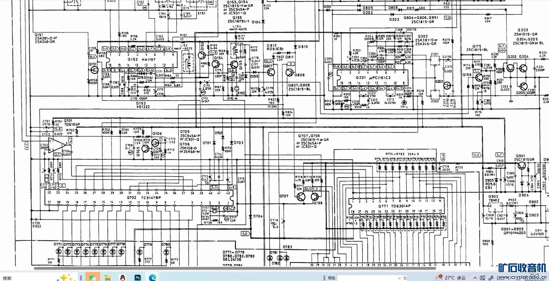

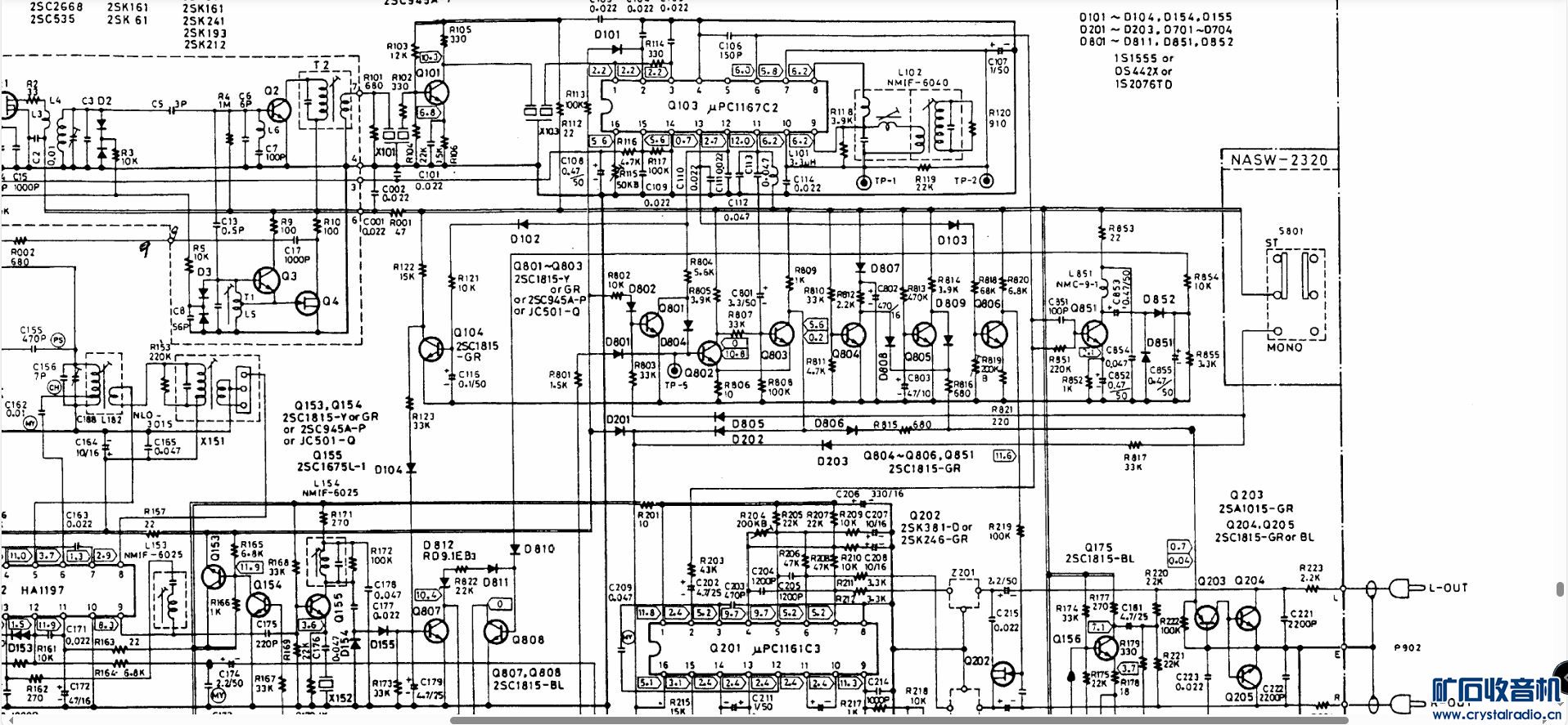

菜鸟,不会编程,画了个TC9147的板子,手动能搜台,但是自动搜台没有用,请各位老师帮看一下,我还差哪里没有抄对。红圈那部分是我已抄的
红圈标的是我抄的
发表于 2024-10-27 20:56:44 | 显示全部楼层
你是完全照抄这个收音电路,还是只抄了频率合成部分,收音用的其它电路?
要测一下,手动收到信号与无信号时,你画的这两只三极管的集电极电压变化,才好判断。
 楼主| 发表于 2024-10-28 05:47:34 | 显示全部楼层
我只抄停信号这部分,他停止信号有2路的,还有一路接12脚的,不知那一路有什么用,所以没有抄
发表于 2024-10-28 07:19:09 | 显示全部楼层
http://www.crystalradio.cn/forum ... &extra=page%3D1贴子里justmexx坛友提供的资料,自停只与31,32,33脚有关。
发表于 2024-10-28 11:10:16 | 显示全部楼层
这个自动搜台自停比较复杂,还要各电路的电平、时间配合才可以完全工作正常,我最近也在研究这个。

发表于 2024-10-28 14:12:07 | 显示全部楼层
分频芯片很多的,直接买来再加一个比较整形电路后输入芯片触发,会更稳定的
基本上可以自动搜台了,但与商品机比还差好远,只要是电压高敏感度高,低又不自停
