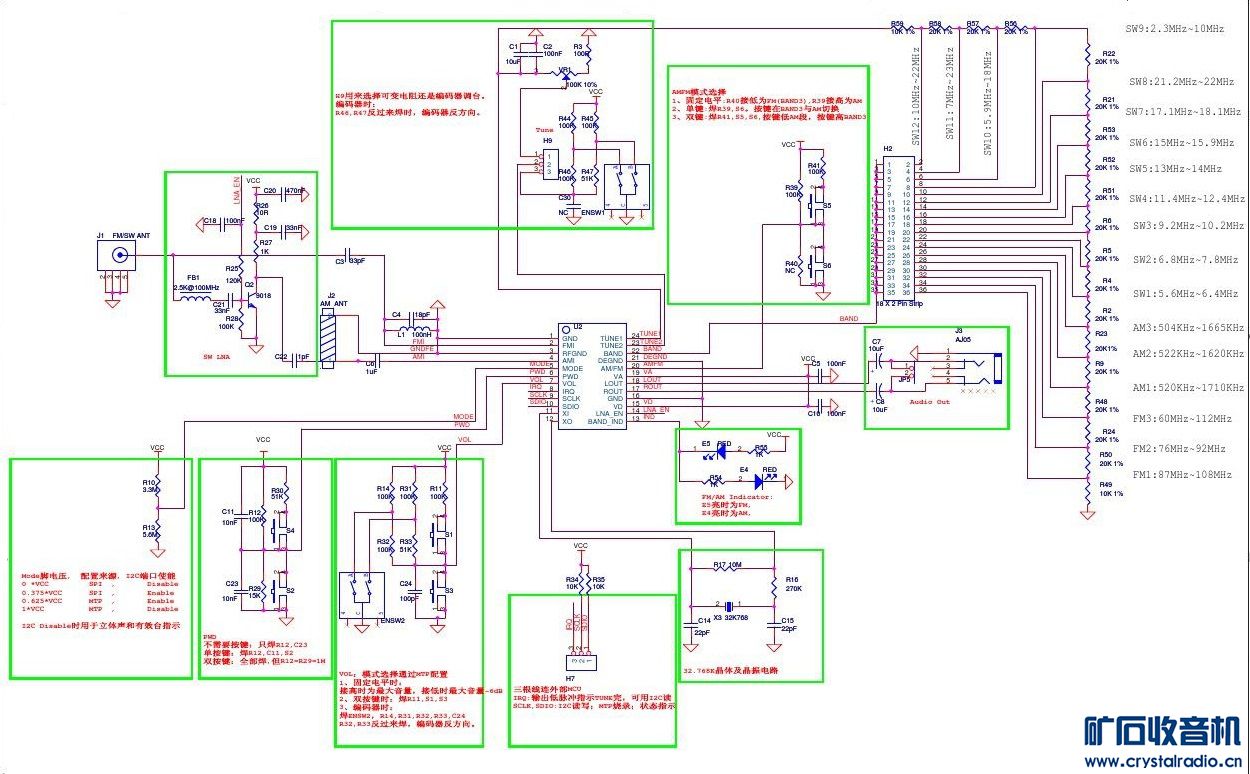

网上搜索到的图片很模糊,哪位大神有清晰的波段切换开关电阻网络的清晰图片?谢谢!
发表于 2024-10-27 19:54:07 | 显示全部楼层
顶头和最低头是10K,其他都是20K,精度1%

发表于 2024-10-27 23:16:46 | 显示全部楼层
看看这张可以不?
发表于 2024-10-27 23:55:50 | 显示全部楼层
明明是国产芯片,居然在网上找到的最清楚的电路图来自土澳的一家服务电子爱好者的连锁店 Jaycar ......

发表于 2024-10-28 08:52:16 | 显示全部楼层
看 这图,也就是说选取的阻值准收倍率关系即可,并非一定用10K和20K。

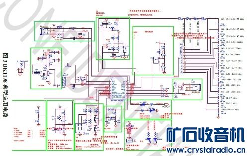

发表于 2024-10-28 10:03:21 | 显示全部楼层
很清晰呀。
BK1198数据手册16pin v1.2.1.rar
523.64 KB, 下载次数: 125
 楼主| 发表于 2024-10-28 11:12:32 | 显示全部楼层
谢谢楼上各位!
你们这个图纸及文档都非常清楚,网上的多半是扫描件,有些图纸没办法看清楚。
