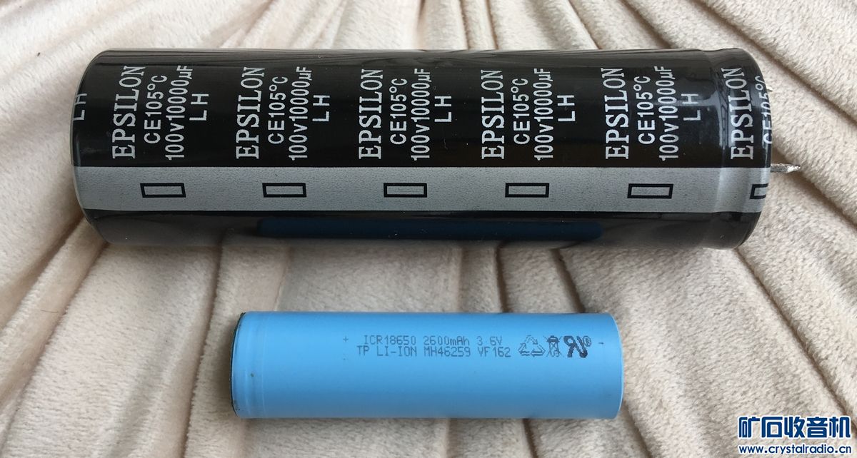

入手了几个处理货 10mF/100V 大水塘,到手后分量不错,18650 对照都显小:

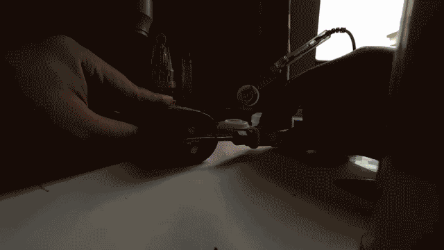

正好有 72V 光伏电源,充上去来一下, 50V 10mF 左右放电:
动图效果:
不能再拍了,屋子里放个炮仗一样。脑瓜子已经嗡嗡的,只记得眼前有网球大小的火球
