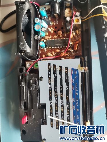

拆个cxa1019芯片十八波段收音机
发表于 2024-10-27 09:23:04 来自手机 | 显示全部楼层 |阅读模式
如图所示。。。。。。。

如何看出是18波段?把度盘放大些行不行?

大概96年我买了台凯隆16波段收音机,用的是CXA1191S芯片,内部i和这差不多,度盘不一样,你这只有5波段

并不是,这个机短波频率刻度盘,灰底色 和 黑底色 都是波段,而且一个横条上写了两个波段的数字,一个是白色字,一个是红色字。所以你觉得他横条条少。
补充个稍微清楚一点的图,看看它是怎么18波段的:

十六个米波段,加上中波调频,要十八个波段。

短波机得要二次变频的才好,要不然镜像台多如牛毛,还以为收音机收台多灵敏度高呢

凯隆的机子吧?我以前有过同样结构的机子有电显的,地球的,夏华的,EEC的……
