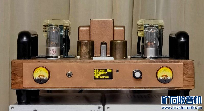

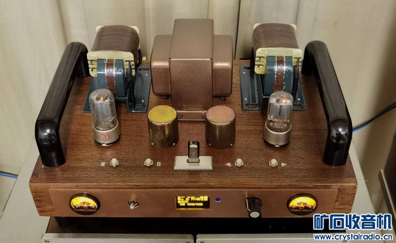

这个机子是个烂尾工程,12年就做好的机箱和准备好的CD铁芯一直就放在床底,原因木机箱朋友给做的不是木框而是个盒子,当时加工能力有限。CD型铁芯13年左右矿山处理设备拆机购的铁芯当时很便宜,那时刚玩胆机,看网友都说CD铁芯声音不全面,几乎没有说好的,虽然准备了4套准备做双C输出牛,结果还是放弃了,一放就到去年没事随便绕个推挽牛试试,一试让我很吃惊,这那时不好,就是我希望的味道,突出的特点是通透,高频部分特别好,用EI牛也做过不少,各种绕法,各种厚度的铁芯,0.23mm的片子也试了几个都没有达到自己的满意线,但CD轻松达到,说到高频好没有高质量的低频也是废物,低频依然漂亮清晰通透,个人感觉非常平衡,如果打个比方的话,EI牛好像旁热管的音质,CD牛就是直热管的音质。
6n7p推挽做了五六版了,主要试试哪种推动方式更好,最终确定运放推合金牛推6N7p,运放试过高压和通用运放,感觉还是一般运放用起来比较灵活,决定了运放就是推动牛了,一定升压1:1,1:2,1:3都试过1:2最好,对于这右倾的管子玩的就是推动,1:1适应高压运放推,但太硬,1:3又太软,也就是栅流不够,不够也挺有味道,做了一个没有舍得拆,实验多种牛感觉输出牛次级电阻不要超过400欧,120左右效果就非常好。

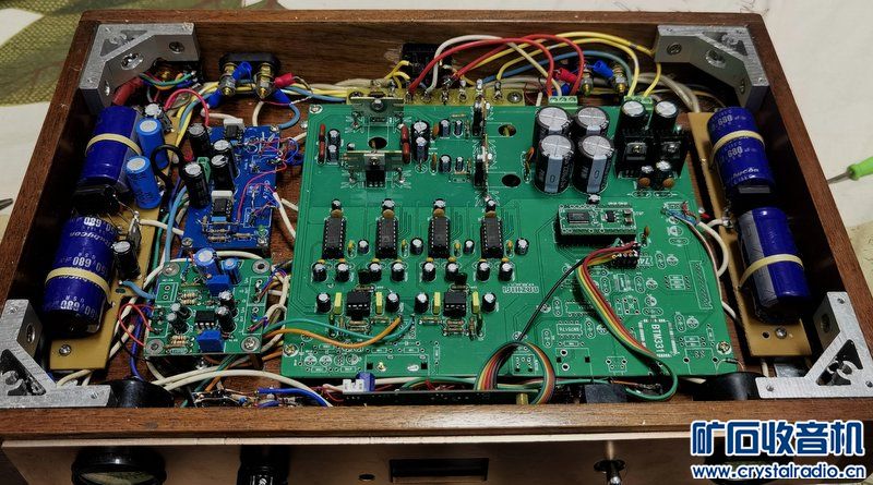

牛推6N7电路太简单了,几乎不需要调整,这使得机箱内部很空,就想将DAC集成,然后就是U盘播放,DAC一直以来都玩的是R2R多比特的解码,和胆机是绝配,那种大珠小珠落玉盘仿佛其中。以前平常听CD要找,事后还要一堆的收拾很麻烦,U盘就很好,当然U盘播放器输出的不能是模拟,是I2S让DAC出最好的音质。
为什么选6N7P?,不怕笑话为了高音质情况下的省电,我的箱子是惠威2.1se小单端推不好,10w左右最合适,做了一堆推挽总感觉当背景音乐听热哄哄得不是很自在,这台集成机静态整体耗电41w,是不能再低功耗的10w推挽机了,且是纯正三极管,没的说 IMG_20241026_194117_edit_357733939186558.jpg IMG_20241026_191422_edit_357003314921566.jpg IMG_20241026_193013_edit_356844662939819.jpg

管座要观好些就很麻烦,思考了几天,上面板用2.7cm先半成孔,然后从下面板用3cm钻头完孔,大八角管座刚好放入。

C型铁心,指标比EI铁心的高,这是没有疑问的。合适的C铁心不容易找到,所以,DIYER们多用EI铁心做机器了^_^
发表于 2024-10-28 03:13:39 | 显示全部楼层
你这C牛单线包,推挽的平衡没体现出来,磁路倒增加不少。不知道有没有测过正弦波和方波,频响曲线这些。总觉得比不上EI输出。
发表于 2024-10-28 03:24:47 | 显示全部楼层
觉得把C牛说的过于美好了,一样的铁芯截面积,相比EI,磁路太长了。一样的匝数,低频电感量远低于EI。这就是普遍说的高频通透,低频欠缺原因。
看1楼图片,使用的是CD20*40*50~60?  初级匝数多少?3000匝以上?
 楼主| 发表于 2024-10-28 10:32:34 来自手机 | 显示全部楼层
牛的初级3300t,次级100t
 楼主| 发表于 2024-10-28 10:39:43 来自手机 | 显示全部楼层
以前也就是考虑这些问题所以放了十多年没动,但实际听感不是那样,虽然有仪表但懒的测试,没必要听感比较重要,缺低频的音色是薄而密度低
 楼主| 发表于 2024-10-28 10:47:37 来自手机 | 显示全部楼层
以前也是基与以上的考虑所以十多年没动,但现在的结果说明不是那样的,缺低频的音质特点是薄而密度低,有仪表懒得测,对比EI牛的其它机子一听就知
 楼主| 发表于 2024-10-28 10:52:36 来自手机 | 显示全部楼层
比较确切的形容是CD冷艳些,EI温暖些,这就是频带特性所致,低音是不缺的
 楼主| 发表于 2024-10-28 10:58:06 来自手机 | 显示全部楼层
如这牛稍差一点,也不不会费这么大的劲搞它了,同时也做了一对EI牛,是对比过的
 楼主| 发表于 2024-10-28 11:49:49 来自手机 | 显示全部楼层
当时就没有准备用这套牛装箱,很难装牛罩,实在是不美观,且这种状态时间一长灰尘很难清理,且线包裸露在外在稍有磕碰就是问题,且布线也是问题,思考了很久也和EI牛对比了很久,还是妥协了外观,但对这牛还是装修了一下,线包外加绕两层黄蜡绸(古董),然后用厚的PVC装修皮最外层,保证一般的磕碰不会对线包损伤,布线双层保护,十分麻烦,标新立异没有考虑过
