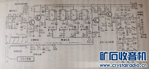

1940年,那个时候半导体元件还没有诞生,制作电子琴只能使用电子管。Hammond公司使用若干电子管设计出了Solovox电子琴。Solovox使用加法合成器的思路,将振荡器的声音分频若干次(这里说的分频是数字电路里的分频,不是音箱分频器里的分频),然后将分频后的声音叠加、滤波。受到时代限制,这个琴使用了许多特殊设计,下面介绍一下:
1、振荡器用的是LC振荡器,而不是更廉价的RC振荡器,原因未知,可能是LC振荡器用的电子管少一些吧。
2、现代分频器使用D触发器或JK触发器配合与或非门制作,但是电子管时代是不可能这么豪横的。Solovox使用了双三极管组成的“双稳态触发器”分频,电路如下。
3、现代合成器往往使用运算放大器组成的共鸣滤波器,Solovox则直接用LC元件滤波,类似于音箱分频器。
具体电路请看我发的PDF

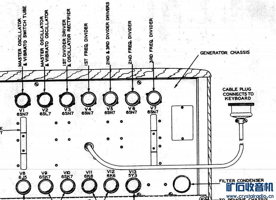

 楼主| 发表于 2024-10-26 21:15:17 | 显示全部楼层
海河 发表于 2024-10-26 20:52
谢谢您,辛苦了
感谢高亮,我再放一些图吧。Hammond公司设计电子琴是不吝惜电子管的。一般对于收音机来说,民用收音机能用五个电子管就已经很昂贵了,军用收音机一般会多一点。但是Solovox使用了14个电子管,非常的豪横。琴体由两部分组成:键盘和音箱,在演奏时,Solovox可以独奏,也可以挂在NovaChord上演奏。
Solovox的电路图是非常直观的,不像是其他合成器(比如808鼓)的电路喜欢把电子元件挤到一起画,Solovox的电路图非常的稀疏明朗,相信大家看一眼基本上就能明白是什么原理。
Solovox只能演奏单音,这一点从名字“Solo”里就能看出来。当两个按键同时被按下时,根据电路图可知,发出的是最高的那个音。
