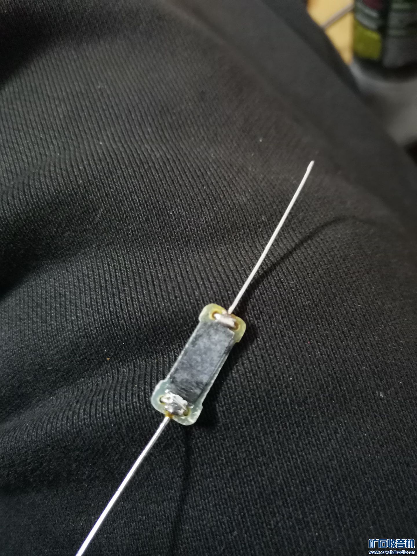

1:制作电阻骨架。使用FR4制作。很简单,其实就是锉刀修几下的事。电阻骨架有以下两种: Screenshot_20241025_160122.jpg
B型是通用电阻骨架,结构很简单,制作成功率很高,就是导出引线不会在电阻的完全轴心上,一般万用表里面的非气密线绕电阻的骨架就是这样的,A型是修改后的电阻骨架,满足了导出引线在轴心上的要求,就是加工要麻烦一些。本次制作使用A型骨架。
2:给电阻骨架贴铜箔和穿线,贴上的铜箔是铜箔胶带,目的是在焊接完成之后给碳纸提供导电电极;然后穿线按照下图中的表示方法穿过压紧之后就可以把这些地方灌满焊锡了,灌焊锡之后是比较牢固的,随后用酒精洗干净焊接余留的松香,然后再用牙膏和洗洁精刷一遍去掉油污和铜上面的轻微氧化物,烘干之后的绝缘电阻大于200兆欧姆。

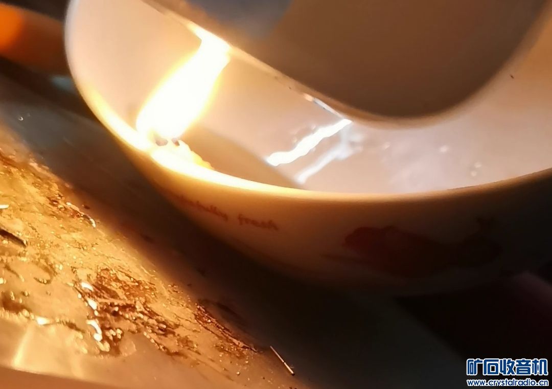

3:制作灯炱纸并粘贴:用易拉罐或者烧杯装满自来水,这个目的是为了保证这个杯子恒定低温而且传热优良;然后在外面紧紧的裹住一层纸,A4纸报纸都可以,但是建议稍微薄并且硬一些的纸。这样的话只在火焰上既能保持干燥,又能保持低温,不会碳化。然后点燃油灯。油灯可以用小碗,香油(地沟油也行,橄榄油也行,油不同火温不同结出来的颗粒不同在染色味道上会有些区别的),和厕纸搓出来的小灯芯,把火焰调大一点更容易在纸上积攒灯炱。随后就烤吧。烤的时间越久,灯炱越厚,做出来的电阻阻值越低,水烧热了,可以把纸暂时揭下来,重新打杯冷水继续烤。我这张烤了两分钟左右。
随后把烤好的灯炱纸轻轻的拿下来,灯炱很脆弱,所以一定要小心;然后用剪刀(建议用手工小剪刀,一定要很锋利的)剪出一个合适大小的长方形小条,把灯炱面朝向电极非常轻柔的放在电阻板上,然后很重要的一步:在灯炱纸中心滴上一滴502,502会快速随着纸浸润到两边,这个时候应该随之用牙签配合浇水的浸润,把两边的灯炱紧紧的压在两边的电极上,直到胶水干燥。如果你的电极够长,粘完还有余量,还可以贴两层。我这里就是贴了两层。
其实在这一步时,我还考虑了直接把灯炱刮下来和环氧树脂混合做成电阻体的,但是环氧树脂分散性能太好,把碳微粒都分散开来了,没有导电通路,完全绝缘。还是我这个高中没钱的时候意外搞出来的方法能用。
这个时候这个电阻其实就已经做成了,它的电阻值是随机的,但是一般肯定有电阻,但是请不要测量它的电阻值,因为测量没有意义,之后我会告诉你为什么。

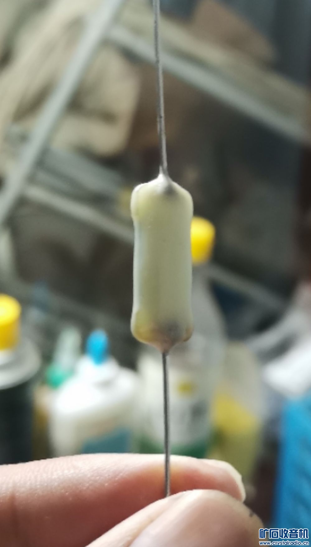

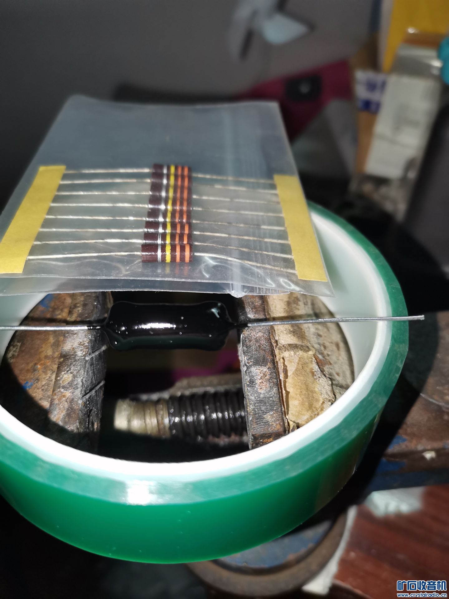

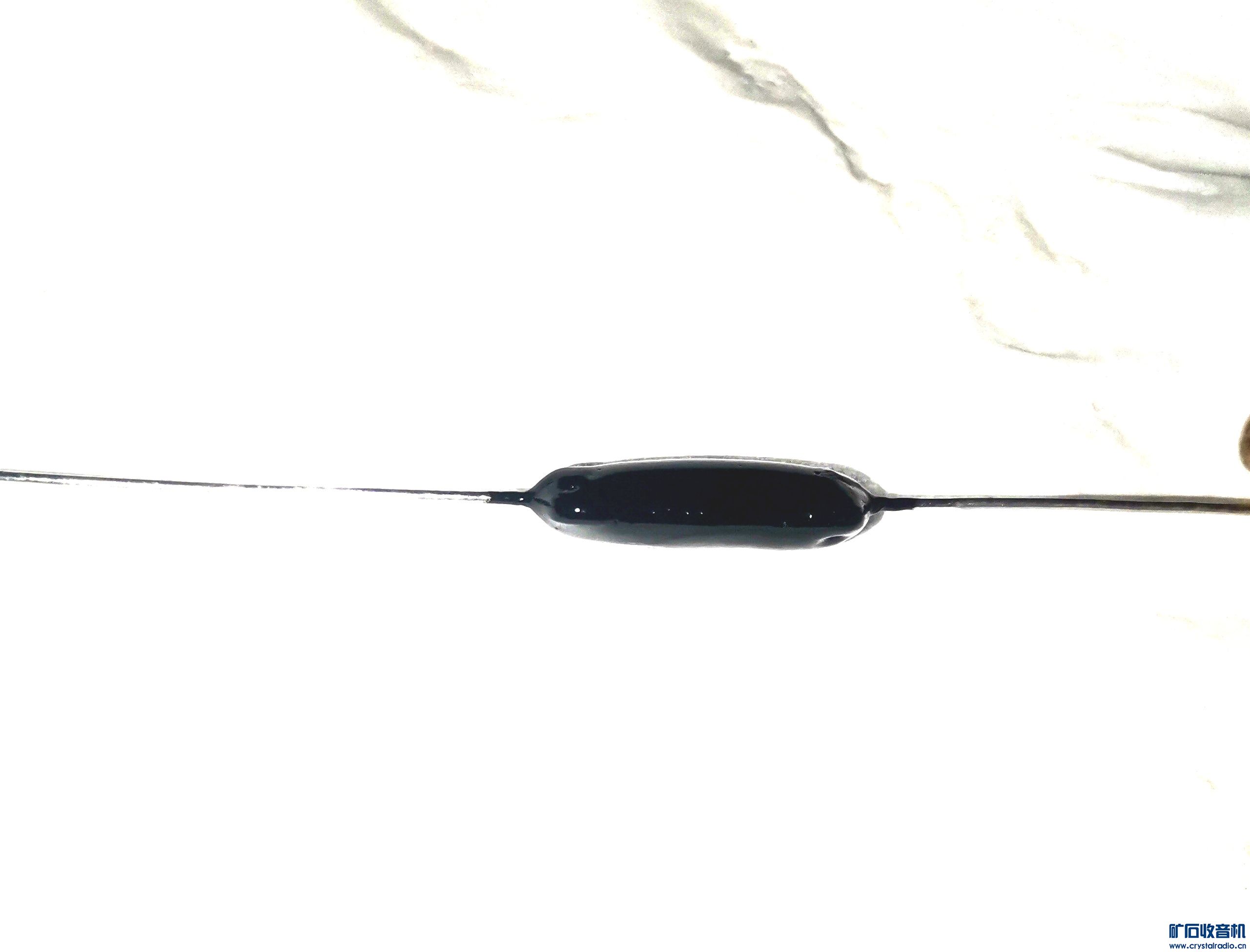

4:包封环氧树脂和喷漆
由于这种结构对空气湿度和应力都比较敏感,所以有必要对他进行封装。调制一些环氧树脂裹在上面并且用电炉子快速固化,直到固化完成时,它的电阻才算稳定--事实上还是很不稳定,误差特别高特别高,不是一般能接受的那种。

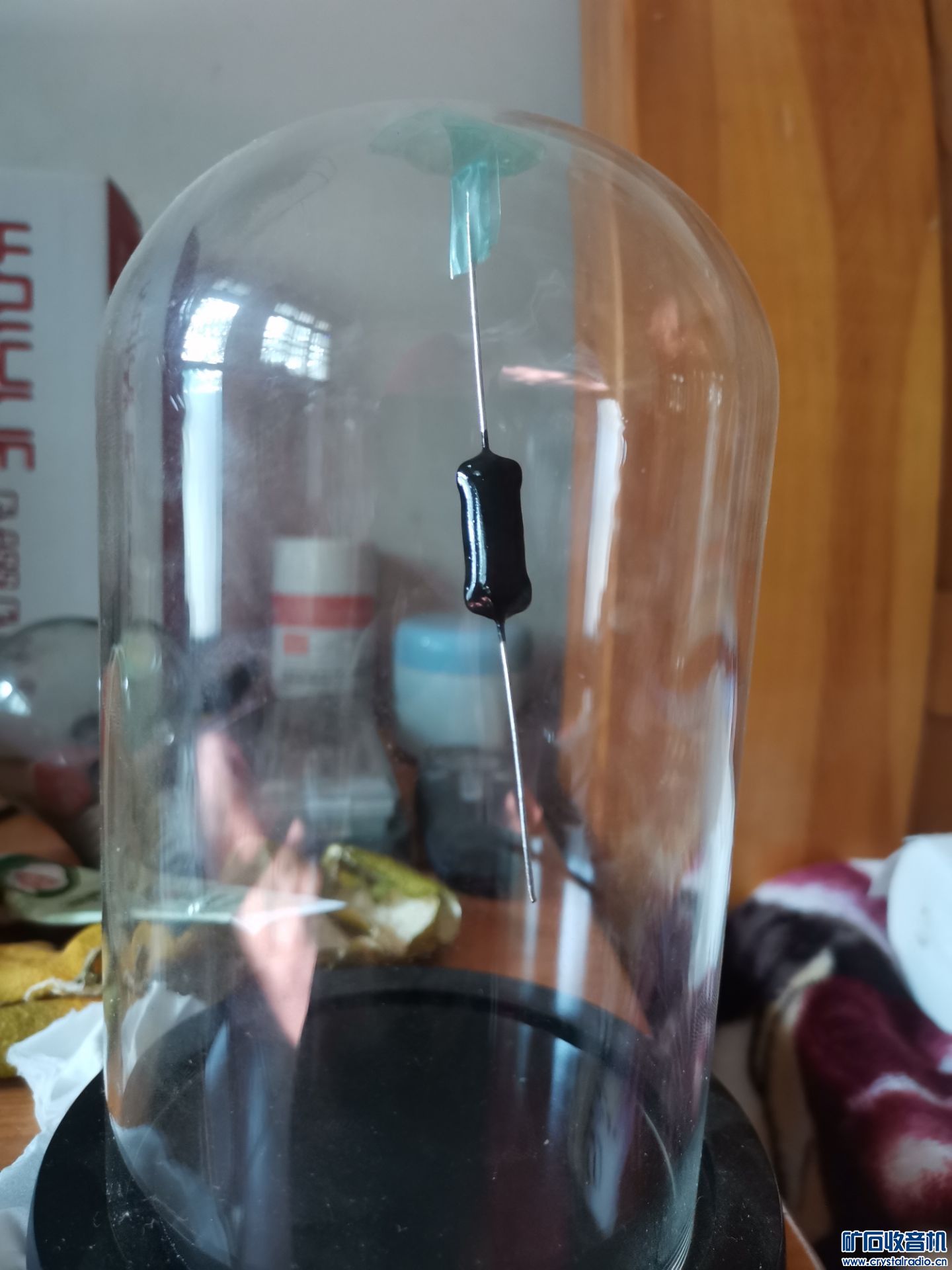

喷漆的话用的是黑色自喷漆,喷漆完成之后就变得人模狗样了。
给他挂上一夜,表面自喷漆干燥之后就好了。

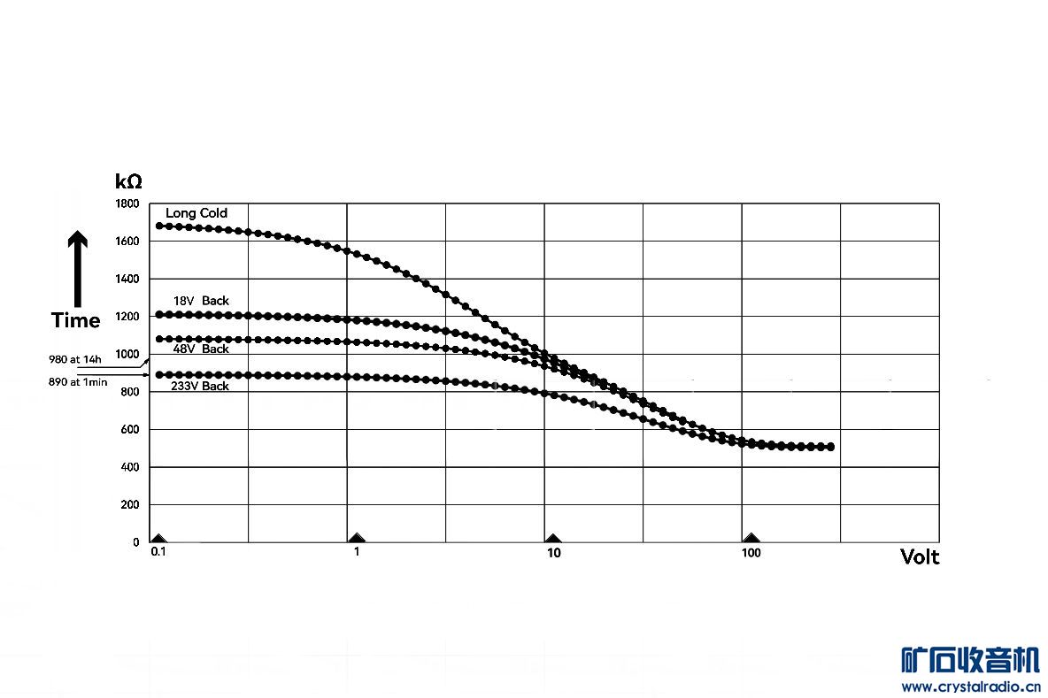

 楼主| 发表于 2024-10-26 16:28:56 | 显示全部楼层
对这个电阻的标定:
在环氧和油漆完全固化之后,我发现这个东西的电阻值还算是比较稳定可复现的(稳定性是指小于2%,因为事实上就算是三位半的表测试,最后两位也是跳来跳去,主要来源于这东西离谱的不得了的噪声),于是就尝试使用多种方法进行测试,发现了这种电阻的一些有趣的现象:
1:随着施加电压的上升,电阻开始变小,并逐渐趋于一个稳定值。推测是极板之间建立的电场让碳微粒形成了有效的静电吸引沟道导电(不过还是不清楚已经用502胶水进行固化后的碳微粒是如何实现这一机制的,也许是胶水的分子太过庞大无法对电导级别的碳微粒实现有效固定)。
2:断电之后,电阻上升,但是又不会完全上升--他会回退到一个比较稳定的低的水平,并且和输入电压有关,输入的电压越大,短时间内回退的断电电阻值就越低,怀疑可能是一部分残留电压极化和一部分构成物理结构仍然保留。
3:通过敲击,磕打可以让断电之后的电阻上升一部分,而放在那里不动。只要不通电,电阻值也会慢慢上升--这证明了内部构成的那些极化残留和物理结构会慢慢随着分子热运动,外界冲击应力变化而逐渐丧失。最终会上升到完全不通电的冷电阻态。
基于上述这三点,标注任意一个电阻值都是不合适的(虽然他已经比较稳定了),要制造出一个曲线簇图,如同电子管一般对它进行描述。
这只电阻的曲线簇如下:
