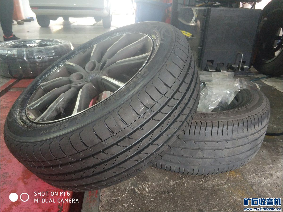

首先声明下我用的都是廉价(lj)胎,毕竟9年老车没必要花啥钱

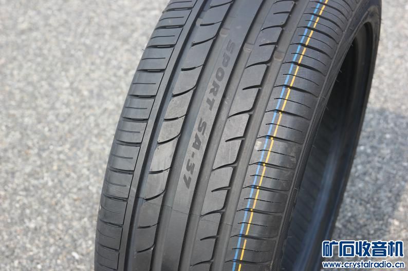

去年换了朝阳SA37,保留了两个8年原厂胎横滨E70,规格205 55r16
装后轮,毕竟后驱车,后轮的磨损还是比前轮稍微大一丢丢
朝阳胎壁巨软,做动平衡时做了三次,也就是说轮胎一点不圆也不平衡
当然这个都是通病,网上百度一下就有各种案例
装后轮上的最大感受,方向轻巧,抓地一般,只比原厂胎好一点点
雨天信心十足,各大测评可以看到这个轮胎滚阻第一(大),抗水漂能力强
基本上甩尾、起漂啥的也在2档2000转出头这样的一个水平
后来使用过程中发现个问题,轮胎支撑不足,2.4胎压支撑不住这轮胎
表现路面不平,他非常的抢方向,一会左一会右,主打出其不意
开快点神经非常的紧绷,因为路面什么样,车就会往哪跑
胎压打到了2.55,勉强是能解决这个问题,但是声音比较空鼓,像篮球那样
后来换到了前轮上,不抢方向,刹车能力还有点提升
整体情况就这样的情况
今年11预热第一天就下单了玲珑HP010,从轮胎重量上看,用料扎实
胎壁软,深受其害,所以就像买硬一点的胎,并且玲珑有大量回收专利,猜测一定够硬
因为朝阳装前轮去了,所以新胎装后轮,店里给打的是2.5胎压
驾驶感受第一是巨硬,硬的头皮发麻
方向巨重,方向自动回直给力,也就是不怎么能转弯
快速变线时会有很突兀的感觉,方向用力掰扯,手一放车就回直
没有抢方向的感觉
因为平时开车基本上都用到轮胎的极限,转弯车车速,以及刹车制动力
所以发现另外个问题,这个胎,转弯极限降低了
一入弯,VSC就闪个不停,9年的胎都比他强,不对劲
查看轮胎胎面灰迹,看到没有吃满地面,可能轮胎太硬,胎压降低到2.4
再经过几天连续测试
也尝试甩尾漂移,2500根本不带滑一下的,也就是这轮胎抓地力毫无问题
甚至比朝阳SA37都要强的多
但转弯就是滑,我的结论,因为轮胎硬轮胎倾角不对
拆下来的旧轮胎长期磨损可以看出来他内侧外侧的磨损不同
左右轮胎都是呈现出一个斜面的
软的轮胎因为软所以他会变形,自己补偿这样的形状,轮胎硬他就真的是硬
硬的胎想要解决这个问题,降低胎压,自然磨损,四轮定位
不花钱的话就前面两种解决办法
另外就是车能保证原厂调教,不至于车的特性改变,四轮定位尽可能别做
换了轮胎就和换了车一样,这是我没想到的
通过轮胎从巨软和巨硬的体验,得出结论轮胎,两者皆不可
软会抢方向,支撑不足,甚至会轮毂蹭地面,一路火花带闪电
解决办法等过几个冬天硬化硬化可能能解决这个问题,不推荐胎压打高,会弹跳
硬会导致方向变重,只走直线,转弯时抓地不足
解决办法降低胎压,自然磨合
