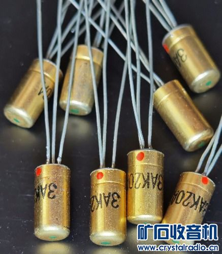

 楼主| 发表于 2024-10-25 08:24:45 来自手机 | 显示全部楼层
打错字了,是金黄色的。
 楼主| 发表于 2024-10-25 08:34:32 来自手机 | 显示全部楼层
就是这种铜壳的。
发表于 2024-10-25 08:54:52 | 显示全部楼层
这种3AK20好用。
 楼主| 发表于 2024-10-25 08:58:56 来自手机 | 显示全部楼层
准备打磨一下,这机器可以,深夜可以搞定很多短波电台。安静!
