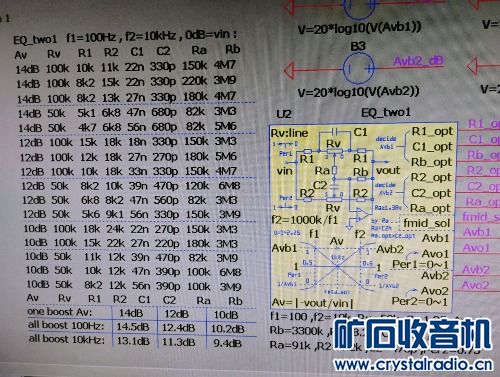

有源兩段和三段音调控制电路图表
发表于 2024-10-24 21:30:49 来自手机 | 显示全部楼层 |阅读模式
各有三个电路。
 楼主| 发表于 2024-10-24 21:44:54 来自手机 | 显示全部楼层
2_2的,与2_1的略有差异。
