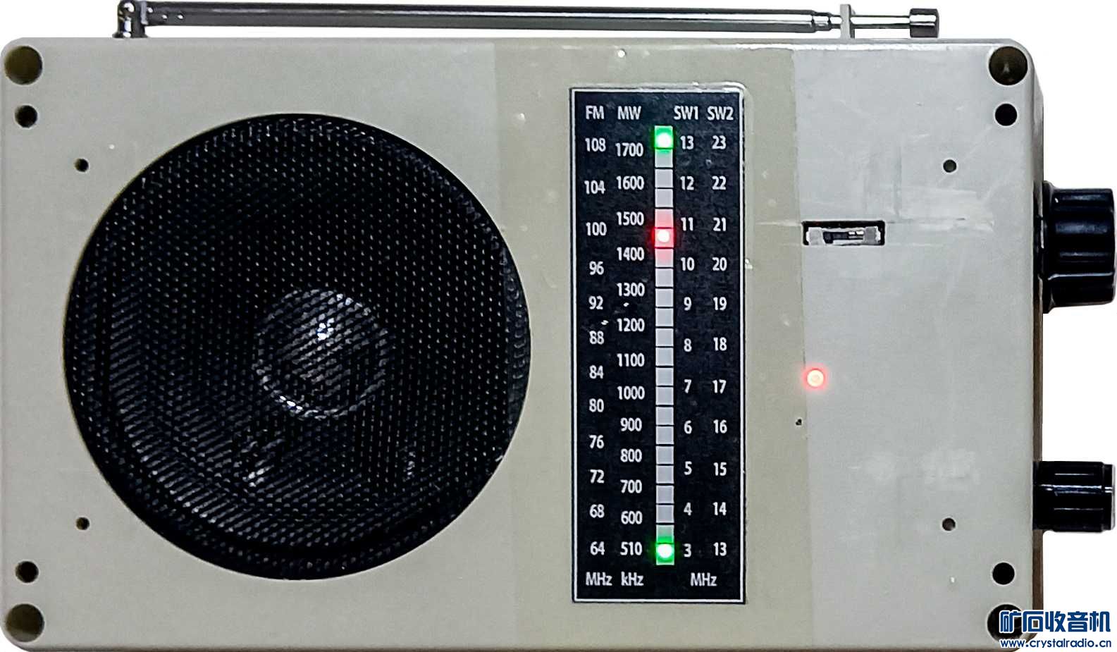

 楼主| 发表于 2024-11-7 07:22:48 | 显示全部楼层
频率指示的效果。
发表于 2024-11-7 10:05:38 | 显示全部楼层
kssyjxzq 发表于 2024-11-7 07:22
频率指示的效果。
漂亮啊,led前面遮挡下。做出类似线形的。感觉会更好看。
有个调谐的视频看灯的变化吗
 楼主| 发表于 2024-11-7 15:16:46 | 显示全部楼层
有个调谐的视频看灯的变化吗
实际效果比照片好看的多,线形的做起来太麻烦,仅在纸上通过遮挡的方法做,效果不会太好。就是现在这样我是在机壳上打的2mm的孔,用手电钻打孔都打歪了,有个台钻就好得多。自娱自乐,抛砖引玉。

好的,好的。照片看不出效果。led前放点均光的半透明材料效果估计会更好。

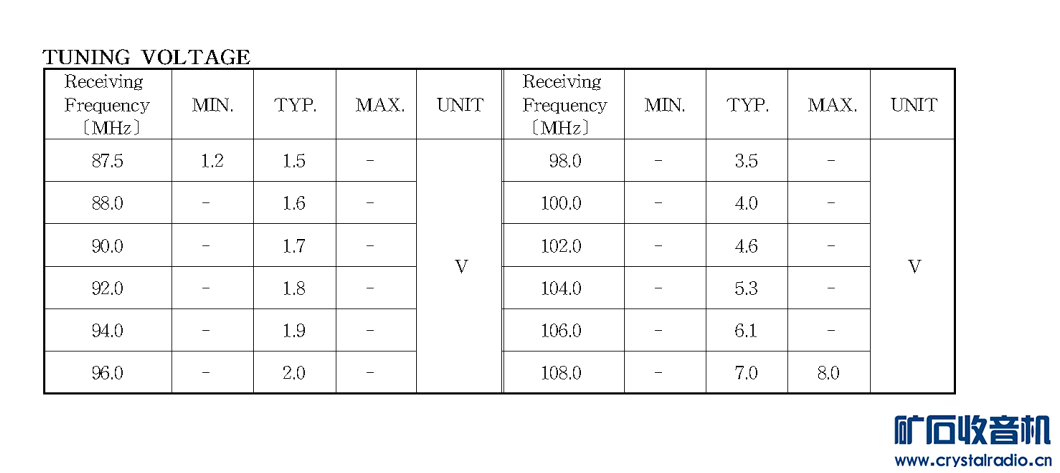

中午在看LM3914的资料,88-108刚好是20M,刚好对应88-108,显示已经很精细了。想用在电调高频头上,调谐电压大概1-8v,估计电路上要调整。
补充: 调谐电压.png
看起来刻度会有点不均匀,电压与频率不是线性的对应。

 楼主| 发表于 2024-11-7 16:46:28 | 显示全部楼层
中午在看LM3914的资料,88- ...
从一个LED向下一个LED过渡时,两个LED会同时亮。间接提高了指示分辨率。祝你成功。
