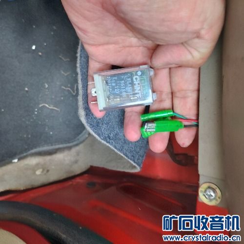

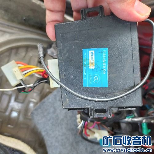

我的老年代步车刚买的时候装的铁将军中控锁,由于电力不足等原因想拆除,但是我发现把它完全摘除后继电器就哒哒哒的报警,不知道是何原因,请各位指点。
发表于 2024-10-24 14:06:46 | 显示全部楼层
继电器是铁将军遥控熄火用的,拔掉
 楼主| 发表于 2024-10-24 14:45:44 来自手机 | 显示全部楼层
三根线都拔了,转向也没有了,不拔打转向哒哒哒非常快
 楼主| 发表于 2024-10-24 15:04:08 来自手机 | 显示全部楼层
能拔的都拔了,只留了主机,但我感觉还是耗电
发表于 2024-10-24 19:10:42 | 显示全部楼层
你这个可能加装的很标准,车门锁,转向灯,熄火继电器,可以从铁将军引出线寻找,拆掉所有加装的线和继电器并恢复原样

 楼主| 发表于 2024-11-3 21:15:48 来自手机 | 显示全部楼层
原来是闪光器坏了,换了个闪光器就好了
