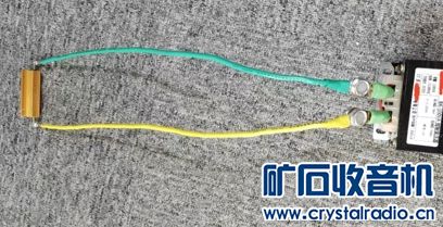

早上测试,次级接了一个0.1的电阻,优利德的UT210E钳表测9.3安,两个小时摸变压器,觉得离烫不远了,感觉是不是有问题。

发表于 2024-10-24 12:09:35 | 显示全部楼层
zxyxsh 发表于 2024-10-24 11:30
早上测试,次级接了一个0.1的电阻,优利德的UT210E钳表测9.3安,两个小时摸变压器,觉得离烫不远了,感觉是 ...
“离烫不远”啥意思?
表达信息还是尽量定量为好。
另外,你的0.1Ω负载电阻是如何连接变压器次级线头的?导线多长或距离多远?
如果仅有照片中所示那么一点距离,负载电阻上所产生的热量几乎会全部沿大截面的次级线传导进变压器。也就是说,热源的大头来自负载!

两根6平方的线,两个大螺丝铜鼻连接,线长50厘米左右。
发表于 2024-10-24 13:18:13 | 显示全部楼层
这个距离基本能排除负载热量传导的嫌疑。
最好测一下空载电流,优质的100VA控制变压器,空载电流会在10mA左右。
空载电流越大,变压器空载温升越高。
