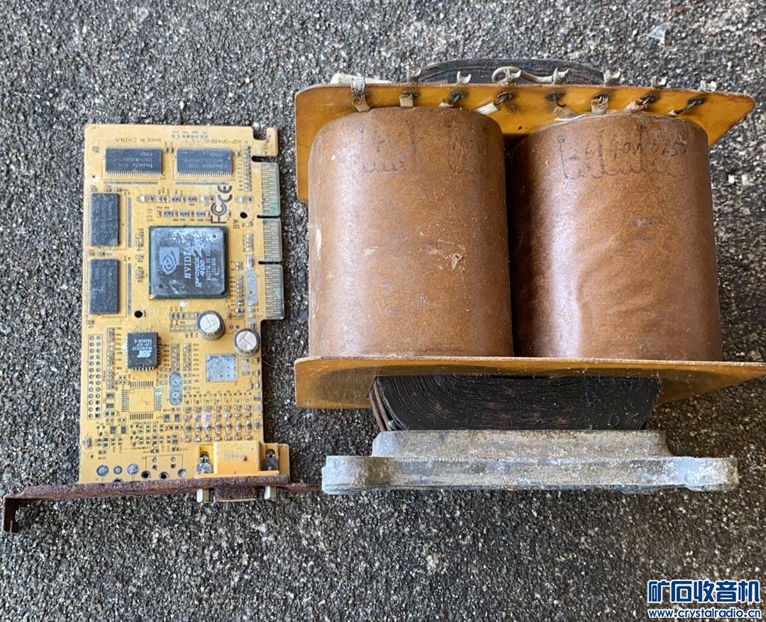

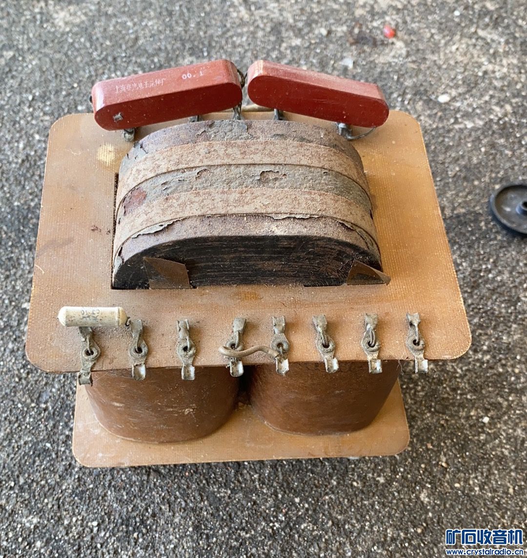

FU7用的电源变压器,多年前朋友帮收集的^_^
发表于 2024-10-24 11:12:59 | 显示全部楼层 |阅读模式
板卡是参照物(高度)
 楼主| 发表于 2024-10-24 11:19:23 | 显示全部楼层
當年簡單地測試了一下,750vx2,每边電流各200mA左右。
还有一些低压绕组,时间久标记变得模糊^_^

发表于 2024-10-24 13:49:09 | 显示全部楼层
板卡是参照物(高度)
为什么参照物不放个直尺?直尺多直观,直接就读出长度单位了。

整理中,刚刚吊上顶楼,顶楼没有带尺子上去,所以就随手拿了一个板卡做它的参照物了^_^
发表于 2024-10-24 19:45:13 | 显示全部楼层
饱经风霜的感觉啊,750V高压FU7用有些高,一般受不了。

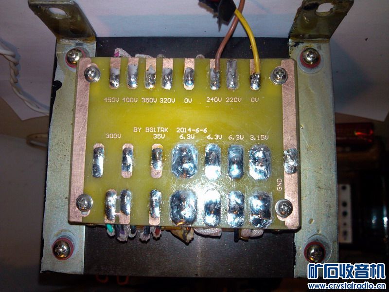

除了上次您搜出来的帖子,还做过FU7推挽机,以下是当时发的帖子,机壳加工的金工活、调试阶段、完成后的总结贴,看看有啥参考价值没有:
http://www.crystalradio.cn/forum ... read&tid=576223
http://www.crystalradio.cn/forum ... read&tid=571107
http://www.crystalradio.cn/forum ... read&tid=572323
您这个变压器高压750V,整流后+B就1kV左右了,是不是太高了点?搞不好是给FU81之类的管子用的变压器,给FU7供电,这电压高了,悬,慎重!
上面链接里的机器,电源牛使用0.5mm厚的133片,叠厚65mm,功率按保守值200W算的。次级输出6.3V、6A,双3.15V、4A,2组6.3V备用各2A,35V、100mA,150V+150V、150mA,主高压320、350、400、450V,200mA以上(电流为各绕组最大允许电流)。
阳极高压设定的是420V至560V可调,绕变压器时多留了好几个抽头,好在调试时试试不同+B下机器的表现如何。
最终用的是400V这个抽头,+B为524V。

该变压器,非音频机用,设备上用的,所以也是属于非常规工频变压器。

当时,人在海南,不容易保管造成的。
看那个整流二极管,全波整流。电压如果高了,可以增加稳压环节,电压质量更上一层楼。^_^

版卡可是TNT2?
 楼主| 发表于 2024-10-25 21:44:58 | 显示全部楼层
怎么对它感兴趣了呢?^_^
明天去楼顶再拍图来看看……
