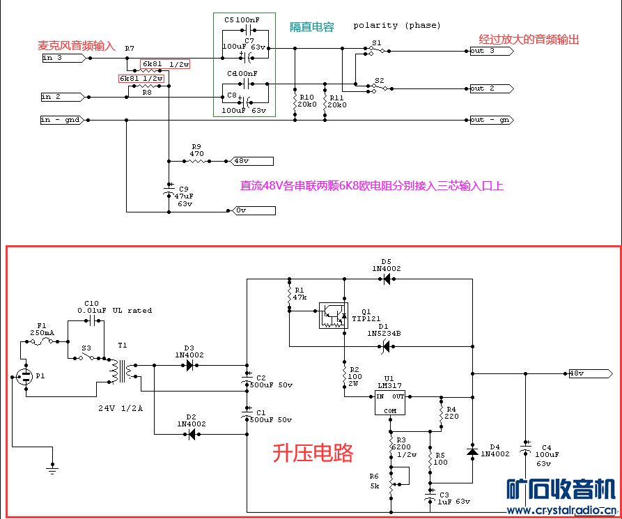

够山寨的,要是接上48V幻象电源会发生啥

13脚接地,2带48V电,有电容隔直,好像不会发生什么
只不过噪声就难说了,毕竟冷端被接地了,肯定有巨大噪声
